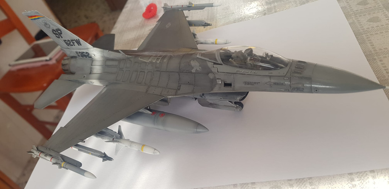

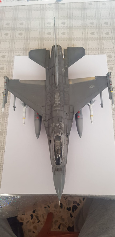

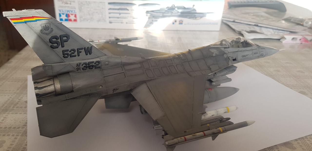

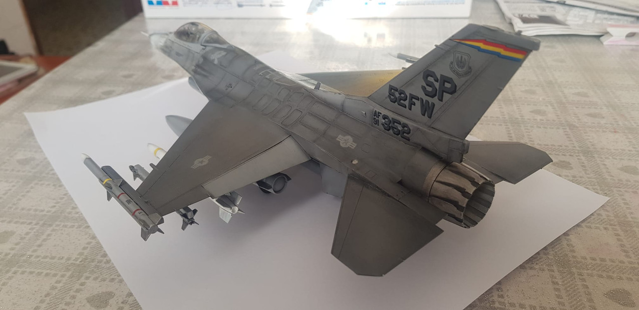

Volevo completare il mio post inerente la costruzione del mio primo modello, è ancora WIP ma credo di poterlo finire definitivamente a breve. Grazie a tutti per i preziosi consigli!
moregas
Messaggi: 921
Iscritto il: 31 maggio 2020, 20:51
colori preferiti: AK real color
Nome: Beppe
Re: F-16 CJ Block 50 Fighting Falcon 1/48
Messaggio da moregas »
Incredibile per essere il primo modello .
