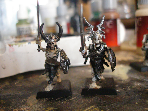

Come al solito una bella base di nero (o chaos black per i più appassionati) è d’obbligo, anche se ho letto che alcuni iniziano direttamente con il marrone.
Anche se degli scheletri generalmente sono “bianchi”, per quanto riguarda  la pittura, ho notato che può essere affrontata diversamente da pittore a pittore a secconda dei propri gusti e seppur le miniature sono degne di tale nome, hanno superfici abbastanza larghe da poter sbizzarrirsi con blending, sfumature e lumeggiature.
Per le ossa ho cominciato dal nero per schiarire sempre di più.
Nero->Marrone scuro->marrone chiaro->Bleached Bones-> skull white.
a ogni passaggio ho dimuito l’area coperta per lasciare nei solchi e nelle fessure i colori precedenti.
Volendo si può anche al passaggio tra bleached bones e skull white fare una lavatura con un inchiostro marrone. Insomma più sporcate meglio è!!
