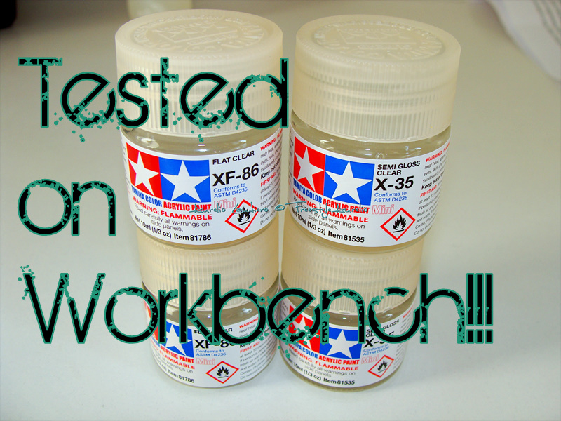

Tested on Workbench! Recensione nuovi trasparenti acrilici Tamiya (Semi-Lucido e Opaco).
Finalmente arrivati e provati i due nuovi trasparenti della Tamiya, forse i piĂą attesi da noi modellisti,presenti tra la nuove tinte sfornate da qualche mese dalla casa Nipponica. Sto parlando del SEMIGLOSS CLEAR X-35 e del FLAT CLEAR XF-86. Questi due prodotti vanno a colmare la lacuna presente da tempo nella gamma di trasparenti della Tamiya ma anche a sopperire a vari problemi di Finishing con altri prodotti. Infatti con questi due Clear si è smesso di combattere con i vari flat base ma anche con la scarsa reperibilitĂ  dell’ottimo opaco prodotto dalla GSI Creos,meglio conosciuto come Gunze H-30.
Ecco come si presentano:
