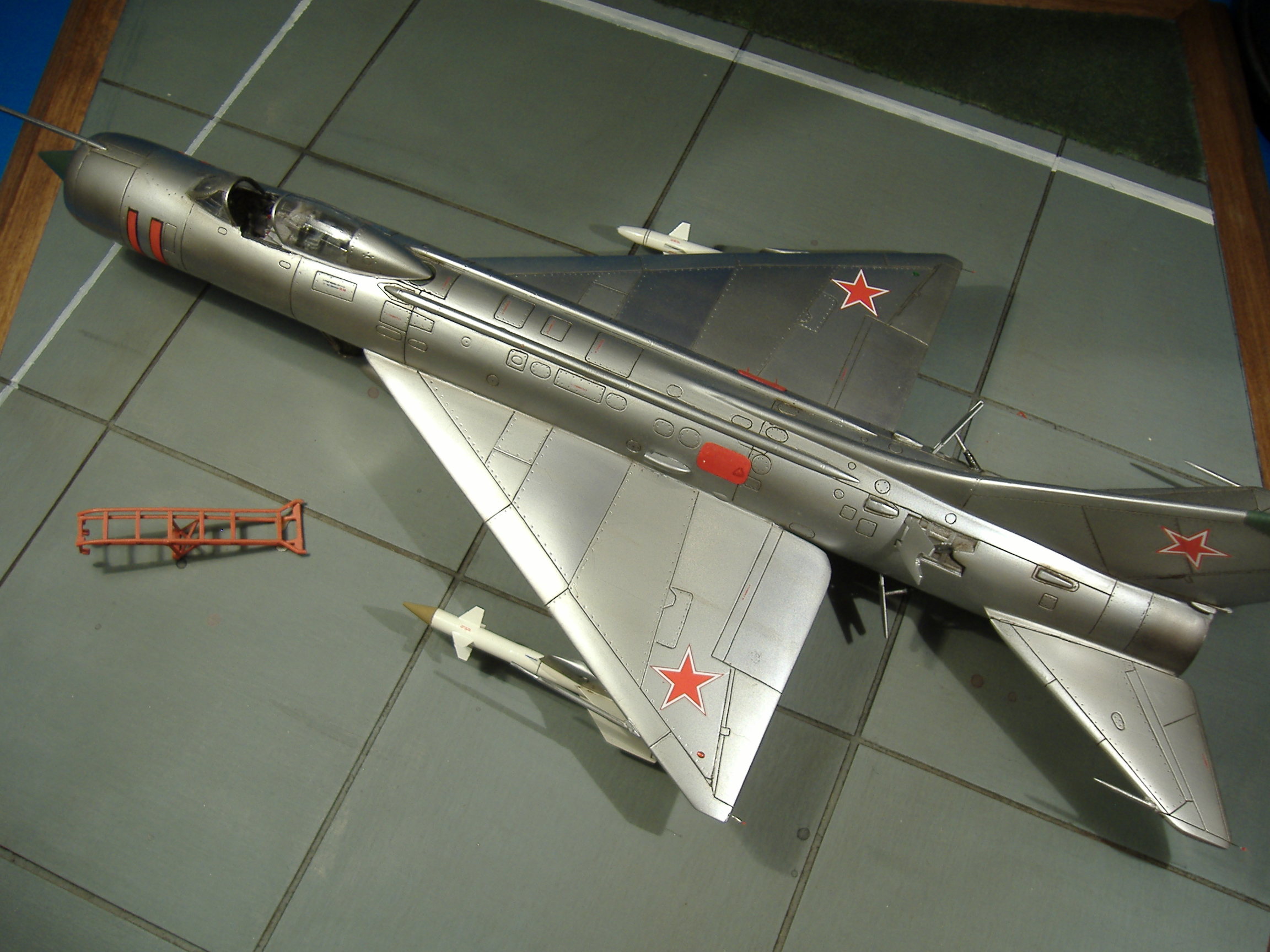

Ho cominciato segando e tagliando tutto quello che non serve della fusoliera del SU 7, a cominciare dal muso appena davanti all’abitacolo, per passare alle sedi delle ali  a freccia e dei timoni di profondità. In pratica una volta finita l’operazione ci si trova alle prese con  un tubo di plastica avente due enormi buchi al posto della sede che originariamente accoglieva il vano delle semiali. Con del plasticard  ho tappato dall’interno  questi buchi che ho poi raccordato con abbondati dosi di Milliput fino ad ottenere una fusoliera perfettamente circolare,adatta ad accogliere le nuove ali a delta più sottili di quelle  a freccia del SU 7. Ho provveduto anche a eliminare le sedi dei piani di coda  che nel FITTER sono in basso mentre i SU 9 e 11 li hanno a meta fusoliera.
A questo puntoli nostro “tubo di stufa” è pronto per il trapianto delle nuove ali a delta,del nuovo muso e dei piani di coda. Usando i disegni in scala e facendo riferimento sulle pannellature del velivolo ho presentato le semiali sulla fusoliera segnando il loro perimetro con un Rapidograph; in  questo modo è possibile avere l’ingombro per praticare i fori in cui inserire dei perni d’acciaio.
Ho praticato due fori su ciascuna semiala ed altrettanto ho fatto per le loro sedi,il tondino è stato fatto passare attraverso la fusoliera ed incollato con abbondati dosi di colla epossidica,l’estremita che fuoriesce  è quella che accoglierà le ali. In tal modo è possibile avere un incollaggio robusto( vi basti sapere che ha resistito ad una caduta dal tavolo di lavoro) nel contempo questo metodo ci dà la  possibilità di forzare leggermente le punte delle ali verso il basso per ricreare il tipico diedro negativo che,ricordo,nel velivolo reale è di circa 2°. Possiamo ora riporle nel scatola in attesa di montarle definitivamente in un secondo momento.

A questo punto abbiamo in mano un semplice  tubo di plastica “farcito” con un po’ di resina e null’altro,è ora che il modello prenda finalmente forma. Si comincia dal musone in resina che và raccordato alla fusoliera facendo attenzione a far combaciare le pannellature e soprattutto cercando di ricreare l’effetto”coca cola”della stessa  dove era innestata la nuova presa d’aria. Infatti  se guardiamo il velivolo dall’alto è facile notare che appena dopo il cockpit la sezione della fusoliera si stringe  per poi allargarsi nuovamente verso in muso.
E la volta ora delle ali che,se avremo lavorato bene in precedenza,non dovrebbero darci problemi, a parte il peso considerevole visto che sono tutte in resina.  Per incollarle ho usato della colla bi componente che irrobustisce il tutto dando il tempo anche per i piccoli aggiustamenti finali. I piani di coda sono quelli del Su7 ma ,come già specificato,vanno posizionati a metà della fusoliera,per ultima rimane ora la deriva,anche questa in resina ed incollata anch’essa con la bi componente.

Passati alcuni giorni ho steso ad aerografo con una pressione di 0,5 bar una base  di alluminium  ALCLAD .Lasciata asciugare per bene la  base ho differenziato alcuni pannelli su ali e fusoliera con il Duralluminium e lo Steel.
Dicendomi abbastanza soddisfatto ho riposto il modello a riposo per alcuni giorni non curandomene più. Quando è giunta l’ora di riprenderlo mi sono accorto con sgomento che in alcuni punti si erano create delle crepe nella vernice. Ad oggi non ho ancora capito come possa essere successo e dove possa aver sbagliato, l’unica differenza rispetto alle altre volte che avevo usato, devo dire con successo, queste vernici è nel  fatto che le volte precedenti non avevo usato il nero lucido come base,magari ho sbagliato a diluirlo!In ogni caso dopo questo non ho intenzione di fare modelli in natural metal per molto  moltissimo  tempo.
E comunque non mi sono dato per vinto,dopo tutto il lavoro fatto non mi andava di rinunciare solo per questo. Con  pazienza e carta seppia finissima ho eliminato le crepe una per una riverniciando il modello dove era venuta via la vernice,per fortuna le crepe non passavano da un pannello all’altro con tonalità differenti,questo mi ha agevolato non poco. Il risultato lo giudicherete voi.
Al termine della verniciatura ho effettuato un lavaggio con terra di cassel ad olio su tutto il modello per evidenziare  pannellature  e rivetti,dopodiché ho montato i carrelli,i serbatoi ,i missili e la capottina. Il modello è stato incollato su una basetta  riproducente  i lastroni di cemento di un piazzale delle sconfinate basi della PVO,il comando della difesa aerea sovietica.
