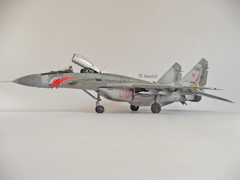

Bandit Fulcrum: Mig-29 A dal kit Academy in scala 1/48.
Ho sempre nutrito una certa attrazione per questo velivolo, dalla prima volta che lo vidi (non dal vivo purtroppo) restai affascinato dalle sue forme, dal suo aspetto “cattivo” e dalla sua agilità.
Il Mikoyan-Gurevich 29  è un caccia bimotore di quarta generazione, ideato e sviluppato dai sovietici all’inizio degli anni ’70, quando la USAF era già inoltrata nel progetto FX dal quale nacquero F-15 e F-16.
Si ebbe il primo prototipo nel 1974, tre anni dopo il battesimo dell’aria, e finalmente nel 1984 andò ad occupare le primissime linee di volo della URSS.
Il MiG-29 A è la prima versione di produzione, denominato dalla NATO “Fulcrum A”
Da quella data in poi, questo velivolo fu oggetto di continui perfezionamenti che portarono a versioni migliorate e riviste, pensate sopratutto per colmare la lacuna principale del Fulcrum: l’autonomia.
Ancora oggi il progetto è aperto, anche se designato come MiG-35, un velivolo del tutto innovativo che conserva solo le forme del suo predecessore.
 Soggetto:
In principio, non avevo idea a quale forza aerea far appartenere il mio Fulcrum. Oltre alla Russia è stato esportato in tantissimi paesi dell’est (e non solo vedi Cuba), ed usato anche dalla Ex DDR (Germania dell’ Est).
La mia scelta è caduta subito su un Fulcrum “originale” , quindi sovietico…ma purtroppo ci sono pochissimi camouflage degni di nota per la versione A. Sfogliando una famosa monografia sul MiG 29 venni colpito da una bellissima versione “Aggressor” caratterizzata da una “sharkmouth” e da una originalissimo calabrone in picchiata con pungiglione avvelenato verniciato sulle due derive….stupendo!
Propongo comunque due versioni nella sezione “Under costruction” del forum, e ciò non fa altro che confermare la versione        “Russian Hornet”.
Qui ritratto lo “01 Red”
 Questo preciso velivolo fu prodotto nel Febbraio 1986 con il codice di produzione 2960518475 e destinato subito al 91° IIAP (Training and Research Regiment) con base Lipeck-2, marchiato con il “Red 33”.
Nel Novembre del 1990 venne spostato al 115° GvIAP (Guards Fighter Units), 2° Squadron sulla base di Kakaydy (oggi in Uzbekistan). Qui sostò per tutto il periodo del coinvolgimento sovietico in Afghanistan, fino al Luglio del 1991, anno in cui fu trasferito nelle regioni del Turkmenistan.
Fu inserito nella linea di volo del 2° Squadron, 1521° AB (dal russo Aviabaza=base aerea) di Maryy-1, con nuovi codici   “Red 08” (Rosso, bordi bianchi) nel ruolo di “Aggressore”
Il velivolo  verniciato con un tipico schema grigio-verde a due toni,  presenta una striscia nera opaca antiriflesso davanti al parabrezza che si protrae fino al radome; questo ultimo, assieme ai pannelli dielettrici, è verniciato in un grigio scuro.
La particolarità principale è la striscia  totalmente bianca che dal canopy si allunga di circa 4 metri fino al dorso della fusoliera, chiudendosi specularmente a freccia (a voler simulare il più ampio canopy del F 15).
Spiccano occhi e fauci di squalo nella parte anteriore della fusoliera, sulle derive il calabrone in picchiata (sulla scia di una saetta rossa) unito all’abbreviazione a caratteri molto grandi AM (Aviabaza Mary).
Lo stesso disegno del calabrone, è stato utilizzato durante gli anni ’60 sui velivoli AD-1 Skyrider dello Squadron VA-176 U.S. Navy, che stazionarono sulla USS Interpid. Il perché fu adottato proprio questo disegno dai sovietici su questo velivolo, è sconosciuto.
Dopo il 1521° AB la sorte di questo velivolo non è a noi nota, l’ultima foto documentata risale al 1992.

Alla fine la resa è molto piacevole.
Tre abbondanti mani di vernice trasparente lucida Tamiya diluita al 70% e si passa alla posa delle decals.
Decalcomanie:
Questa fase mi ha snervato, sia per la quantità elevata di piccole decals da posare un po dovunque, sia per l’eccessiva fragilità delle più grandi.
Ho iniziato dalle due derive con la posa del calabrone, operazione che si è rivelata tragica: la decals, nonostante sia stata immersa per 2 minuti in acqua tiepida, e poi poggiata su un pezzo di vetro piano, si è frantumata in 13 parti.
Con molta pazienza ho iniziato a posare il pezzo più integro nella corretta posizione per poi aggiungere tutti i pezzi mancanti come un mosaico cercando il più possibile di non fare notare la rottura. Alla fine della posa ho tamponato delicatamente con carta assorbente ed ho trattato il tutto con più passate di “Micro Set” , continuando a tamponare per fare aderire alle linee e ai rivetti vari; la seconda decals si è mantenuta più integra.
Stesso problema si è presentato con i numeri identificativi, lo “sharkmouth” e le stelle sovietiche.
Fortunatamente le decals più piccole hanno mantenuto la loro integrità, ma l’elevato numero rende questa fase molto noiosa.
Infine ho spruzzato altre tre mani di trasparente lucido diluito al 70% per sigillare il tutto.
Una volta asciutto il trasparente ho caricato l’aerografo con il grigio Gunze H 308 di base, molto diluito ( 80 – 90 %) , per  desaturare le decals che risaltano molto avendo dei colori vivaci. In alcuni punti la de-saturazione è eccessiva, ma il risultato è comunque buono nel complesso.
Invecchiamento:
 A questa fase ho dedicato la maggior attenzione dopo l’assemblaggio, perché ho voluto rappresentare un velivolo che portasse con se tutti i segni di un vario utilizzo e scarsa manutenzione, tipico dei velivoli sovietici di quel tempo.
Ho iniziato con un lavaggio a olio sulla superficie inferiore utilizzando un grigio medio, perfetto per il tipo di grigio utilizzato come base della mimetica. Con lo stesso grigio ho poi trattato la parte superiore e le derive, ma ho subito notato che sulle zone della mimetica in verde, il lavaggio non rendeva molto, quindi ho preferito scurire di poco il grigio aggiungendo una piccola quantità di marrone; in questo modo, il lavaggio sulle zone verdi risulta perfetto.
Successivamente, utilizzando il grigio medio ancora più diluito, ho tamponato con un “cotton-fioc” le superfici in cui volevo riprodurre più sporco non curandomi tanto della dimensione o della quantità di colore lasciato sulla superficie: più si è imprecisi meglio è.
Quando asciutto ho asciugato tutte le zone macchiate fino a togliere quasi completamente il colore, in modo da lasciare solo dei leggeri aloni. L’effetto è molto buono.
Per concludere l’invecchiamento ho riprodotto tutti quei particolari come scie lasciate da gas/liquidi di scarico, ruggine nelle cerniere, colature lasciate in prossimità di bocchette di rifornimento, scrostature e depositi di grasso.
Per le traccie di ruggine (frecce azzurre) ho utilizzato un trasparente lucido marrone ottenuto miscelando al 50 – 50 trasparente rosso e giallo (Gunze H 91 Giallo  –  Tamiya X 27 Rosso).
Per le tracce dei fumi di scarico ho utilizzato invece Tamiya X 19 Smoke con passate molto leggere.
Gli accumuli di grasso, la ruggine sotto le cerniere e le colature di liquidi vari sono ottenute invece con i soliti colori ad olio, depositati sulla zona con un pennellino e poi “tirati” via con un “cotton-fioc” sfilacciato (in questo modo a contatto con l’olio da asportare, entrano solo pochi fili di cotone molto sottili).
L’invecchiamento degli ugelli di scarico è stato invece realizzato, oltre all’uso dei colori ad olio, a vernici trasparenti di varia tonalità.
Dopo avere spruzzato il trasparente lucido e fatto scorrere gli oli tra i dettagli, ho giocato con i trasparenti colorati per rendere l’idea della cottura del metallo.
Ho utilizzato:
  • Trasparente azzurro – Gunze H 96
  • Trasparente giallo scuro – Gunze H 91 / Tamiya X 27                        Proporzione(70% Gunze – 30% Tamiya)
  • Trasparente fumo – Gunze  X 19
Ho creato delle macchie sulla superficie degli ugelli con l’azzurro seguendo l’andamento parallelo dei petali che compongono gli ugelli; subito dopo ho passato il giallo sulle stesse macchie dell’azzuro e infine ho stemperato l’effetto spruzzando su tutta la superficie dei petali lo smoke tamiya. Per un buon effetto I trasparenti devono essere molto diluiti e spruzzati (per le macchie) a distanza minima anche meno di 1 centimetro.
L’effetto è stato molto stemperato dall’opaco finale, converrebbe lasciare le macchie più evidenti.
All’interno invece ho utilizzato nero opaco e qualche tocco di bianco opaco per simulare la combustione provocata dal post bruciatore.
Come ultimo accorgimento bisogna porre attenzione alla posizione di incollaggio, che fortunatamente è spiegata nelle istruzioni Aires: gli ugelli devono avere un piccolo angolo di inclinazione verso il basso.
Ultimi dettagli:
A questo punto mancano soltanto il carrello di atterraggio, l’aerofreno, i tubi di pitot sparsi sulla superficie, i sensori AOA, e il canopy.
Nella scatola Aires dedicata ai vani del carrello, sono incluse anche foto incisioni e parti in resina da applicare sui carrelli originali.
I pezzi sono davvero tanti tra martinetti, forcelle, compassi di torsione, fari, portelloni vari e nonostante tutta questa  roba ho voluto auto-costruire alcuni particolari mancanti, e sopratutto aggiungere tutti i tubi e cavi sparsi sulle gambe dei carrelli.
Inizialmente ho assemblato il carrello anteriore (il più ricco di dettagli) modificandolo e applicando secondo le istruzioni le fotoincisioni e i pezzi in resina, e aggiungendo solo alla fine cavi e tubetti vari realizzati con vari spessori di filato di rame  (per intenderci prelevati da cavi elettrici).
Ho sigillato il tutto con una buona mano di grigio tamiya Sky grey, il tutto maggiormente fissato dal successivo trasparente lucido. Infine un bel lavaggio  mirato con un grigio molto scuro per mettere in risalto i bellissimi dettagli.
Ripetuto lo stesso procedimento con le due gambe del carrello principale, mi sono poi dedicato ai vari portelli che chiudono i vani carrelli. In realtà il MiG-29 ha un non semplice  sistema di chiusura dei vani. Il vano anteriore è chiuso da due portelli a cerniera più una terza parte che è fissa al martinetto che spinge la gamba di forza del carrello alla chiusura.
I vani posteriori invece risultano ciascuno chiusi da un grande portello a cerniera (sul quale è fissato un faro taxi) che copre il vano che ospita la ruota (evidenziato in rosso), da un secondo portello più piccolo sempre a cerniera che copre la gamba del carrello(evidenziato in blu), e infine una piccola parte solidale al martinetto che spinge la gamba del carrello alla chiusura (evidenziato in arancio).
Assemblare e fissare correttamente tutti i pezzi porta via un po di tempo, in alcuni momenti il nervoso fa da padrone, ma infine il risultato è assolutamente realistico.
Un po di attenzione si deve porre alla posizione delle gambe del carrello principale, infatti anche se già i pezzi sono progettati per mantenere una certa posizione, si deve correggere di qualche millimetro la posizione per fare risultare i carrelli non perpendicolari al piano orizzontale e non appoggiati sui condotti che convogliano l’aria ai motori.
Un piccolo accorgimento anche sui pneumatici delle ruote, forniti dal kit con una orribile scritta lungo tutta la circonferenza in cirillico, troppo in rilievo per essere in scala (la ho eliminata del tutto); inoltre si deve intervenire di lima se si vuole riprodurre l’effetto peso sulle gomme.
Alla fine, dopo l’opaco finale, i fari relativi ai carrelli sono stati ritoccati con cera future per assumere un aspetto più realistico.
Passando all’aereo-freno, devo ammettere che è davvero ben fatto!
Ha un dettaglio perfetto, le forme sono state prese in toto ed è molto semplice da montare sul modello.
Come di norma ho proceduto a verniciarlo con il grigio base della mimetica, poi lucidato a dovere, invecchiato con oli e poi montato sul modello usando la colla vinilica per un semplice motivo: non è immediato posizionare le due piastre con il giusto angolo di apertura, quindi usando la vinilica si ha un lasso di tempo utile per aggiustarli ,aiutandosi sopratutto con la lunghezza dei 4 martinetti adibiti al movimento, che hanno delle sedi precisi in cui incollarli.
Per quanto riguarda il canopy, la scatola di miglioria cockpit fornisce anche delle  fotoincisioni per  l’interno del canopy, per riprodurre il telaio interno a cui vanno aggiunti i tre piccolissimi specchietti retrovisori.
Verniciato internamente con la stessa tonalità del cockpit, ed esternamente di bianco secondo lo schema; come ulteriore   dettaglio ho riprodotto il mastice isolante che ricopre la giuntura vetro-telaio all’esterno, e la sagoma di tutto il canopy all’interno, utilizzando un rosa spento.
Per sigillare il tutto, e porre fine a questa avventura ho spruzzato un trasparente opaco sempre acrilico, ottenuto miscelando il Tamiya trasparente lucido e il “flat base” in proporzione (4 gocce flat base – 11 goccie di lucido – 30 diluente)
In alcuni punti si è creato un fastidioso effetto polveroso, eliminato semplicemente (a vernice asciutta) strofinando con un panno in microfibra (pannetto degli occhiali) in senso rotatorio sulle parti interessate.
Tolte le mascherature dai trasparenti, lucidati i faretti e le luci di navigazione, aggiunte le ultime antenne e fissato il canopy, il velivolo è pronto per essere collocato in vetrina.
Conclusione:
E’ stato un lavoro impegnativo sia per la base di partenza del kit, sia per la riproduzione di ogni particolare possibile, sia per l’uso massiccio di resine e fotoincisioni.
Per me è stato il primo modello impegnativo e veramente ben fatto, con pignoleria e tanta passione in ogni particolare.
Ringrazio tutti gli utenti del forum che mi hanno seguito, commentato e sostenuto durante la lunga costruzione.
E quindi dedico questo modello al forum di ModelingTime.com
Buon modellismo a tutti,
Luca “Madd22” Miceli
