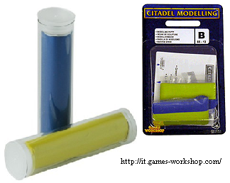

GREEN STUFF
La Green Stuff(GS) è un materiale molto morbido e appiccicoso
Tempo di lavorazione: circa due ore
Vantaggi: aderisce senza problemi a qualsiasi supporto; consente di mescolare le due componenti in percentuali diverse per rendere il composto più duro o più morbido
Svantaggi: è difficilmente carteggiabile anche una volta asciutta
Reperibilità: molto buona, si trova quasi in ogni negozio di modellismo e nei negozi che distribuiscono prodotti Games Workshop (anche online).
Indicazioni e consigli: lavorarla sempre con strumenti inumiditi con acqua, alcool o olio (qualcuno consiglia la saliva).

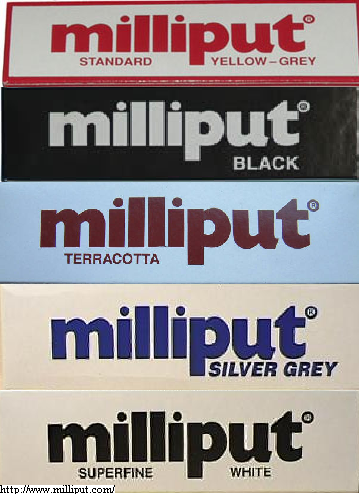

MILLIPUT
Ne esistono cinque versioni:
– Milliput Terracotta (il più grossolano)
– Milliput Yellow-Grey
– Milliput Silver-Grey
– Milliput Black
– Milliput Superfine White (il più fino)
Tempo di lavorazione: usandolo puro è di circa 1,5-2 ore, se mescolato ad altri materiali indurisce prima.
Vantaggi: è un materiale utilizzabile in moltissime situazioni.
Svantaggi: alcune versioni sono troppo granulose.
Reperibilità: buona, si trova in ogni negozio di modellismo ben fornito, ma lo si trova anche online.

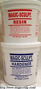

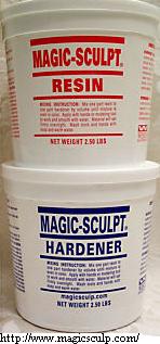

MAGIC SCULP
Tempo di lavorazione: un paio d’ore.
Vantaggi: è facilmente lisciabile.
Svantaggi: è fragile quando secca; se non si mescolano bene le due componenti possono sorgere problemi quando secca.
Reperibilità: rara. Lo si può comprare comunque online.
Indicazioni e consigli: è indicato per superfici ampie; sconsigliato per piccoli particolari a causa della sua fragilità, ma è consigliabile mescolarla con un po’ di GS per superare questo problema.

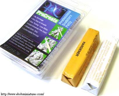

PROCREATE
Si tratta di uno stucco con un rapporto utilità/prezzo decisamente sfavorevole.
Vantaggi: si modella facilmente; ha un colore adatto ai dettagli.
Svantaggi: rimane morbido anche quando si asciuga.
Reperibilità: introvabile. Si può trovare comunque online.

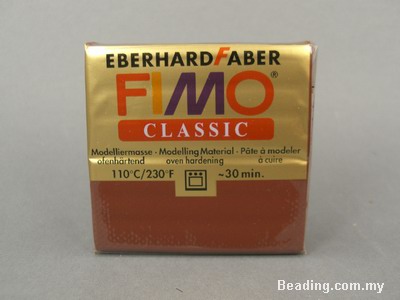

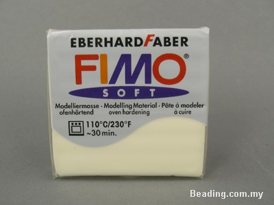

FIMO
Ne esistono due versioni: Classic e Soft.
Soft
Vantaggi: morbido e facile da utilizzare
Svantaggi: può dare qualche difficoltà nei particolari a causa della sua morbidezza.
Classic
Vantaggi: dopo averlo modellato e lasciato a riposo, recupera la sua rigidità e consente lavorazioni successive.
Svantaggi: va manipolato a lungo per ammorbidirlo a causa della sua rigidità.
Tutte e due le versioni hanno il pregio di poter essere carteggiate una volta cotte, ma uno svantaggio di entrambe le versioni è quello di non aderire bene alle superfici metalliche.
Reperibilità: il Soft si trova nei negozi di belle arti, in cartoleria, nei bricocenter, mentre il Classic si trova solo in alcuni negozi di belle arti.

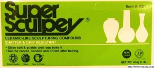

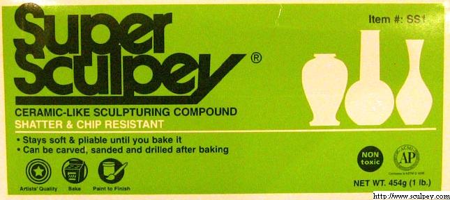

SUPER SCULPEY
Ha una consistenza abbastanza morbida se manipolato bene prima dell’utilizzo;
Vantaggi: è un materiale altamente lisciabile.
Reperibilità: scarsa.
Indicazioni e consigli: trova la sua migliore applicazione per lavori in grande.
