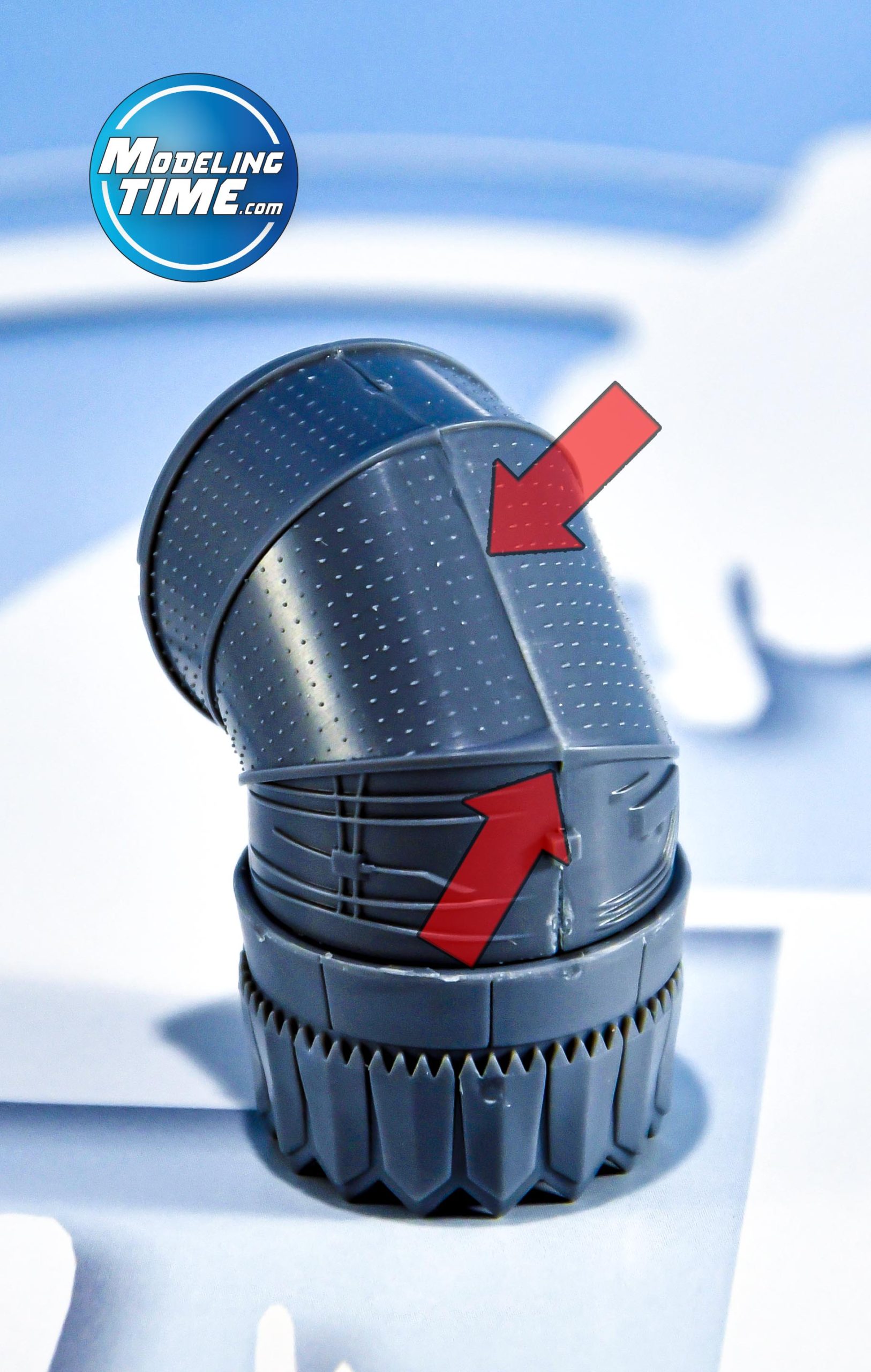

Oltre a quanto detto, si notano anche delle zone dove il dettaglio e le pannellature perdono di definizione e/o spessore; è il caso, ad esempio, di una delle bombe JDAM o del condotto del motore dove i bulloni in prossimità della linea di giunzione tendono ad appiattirsi. A proposito del condotto, l’accoppiamento delle due valve, nonostante l’allineamento dato dai pin di riscontro, è comunque molto impreciso (addirittura la centina dello snodo, indicata dalla freccia in rosso, non è continua tra le due parti) e questo costringe il modellista ad un tedioso lavoro di stuccatura e carteggiatura che, inevitabilmente, porterà ad una perdita dei particolari.
I petali dell’exhaust sono, tutto sommato, buoni ma lo spessore della plastica è tale da vanificare quasi del tutto la bontà del pezzo. I portelloni che chiudono il motore nella parte inferiore, invece, hanno un dettaglio interno e spessori abbastanza di fantasia, oltre ai bordi con profili non proprio come il vero:

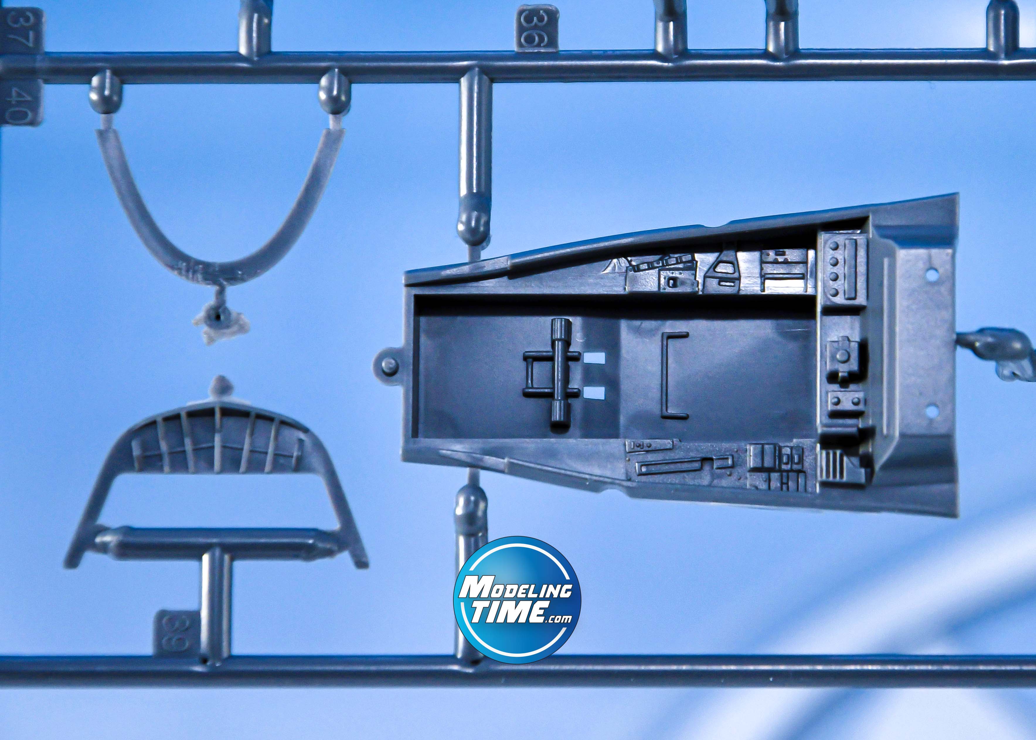

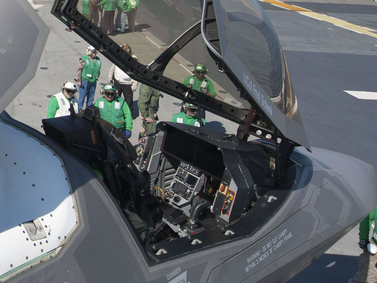

Parlando dell’abitacolo, il cruscotto ha qualche approssimazione (in particolare manca il pannellino con gli switch evidenziato in foto), mentre il seggiolino è accettabile pur avendo qualche vizio sulla forma dei rostri frangi-plexiglass e sul retro del poggiatesta.
In fotoincisione sono fornite anche le cinture di sicurezza per completarlo, ma la loro fattura non è eccelsa.
Sulla vasca nulla da segnalare ma è stata omessa la sede di uno dei ganci di chiusura del canopy che sul reale sono in totale quattro (Italeri ne ha rappresentate solo tre per lato)
