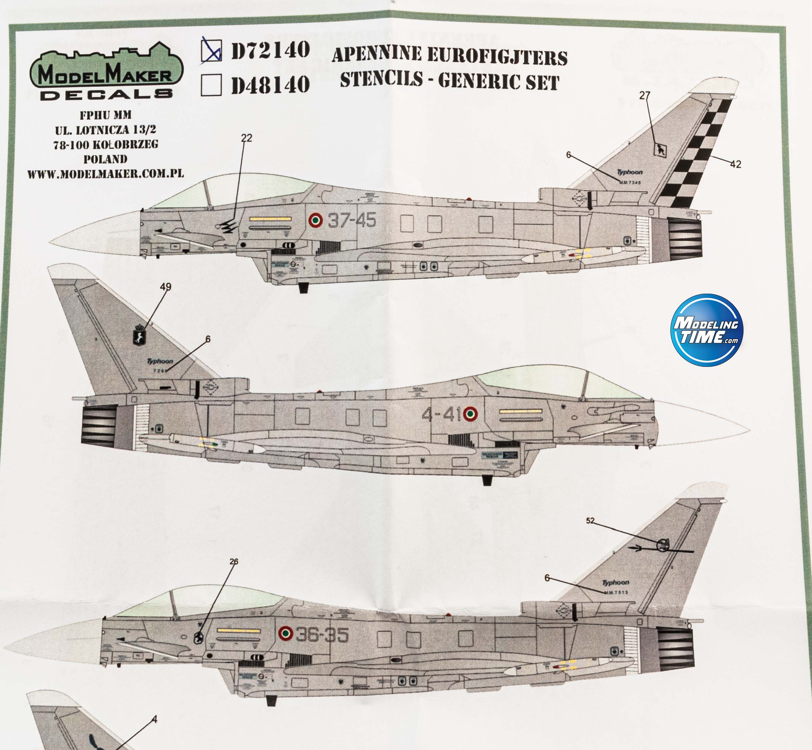

D72140 e D48140 – Apennine Eurofighters Stencils & Generic Set: questi set sono definiti generici perché permettono di riprodurre esemplari operativi assegnati a tutti i reparti che attualmente hanno in carico il caccia europeo: 36° Stormo (XII e X Gruppo), 4° Stormo (IX Gruppo e 20° Gruppo OCU), 37° Stormo (XVIII Gruppo), Reparto Sperimentale Volo (311° Gruppo) e, cosa molto gradita, anche il 51° Stormo (132° Gruppo) che ha ricevuto un’aliquota di velivoli soltanto pochissimi mesi fa.
Gli stemmi di reparto e gruppo sono completi ed è interessante notare che vengono fornite anche diverse versioni per le singole araldiche; ad esempio per il X e XII Gruppo sono previsti gli emblemi del primo tipo che erano verniciati tramite mascherine direttamente a Gioia del Colle, e gli ultimi applicati che sono invece delle simil-decalcomanie. Degni di nota anche gli stemmi a bassa visibilità del RSV, introdotti a partire dal 2019, e che nessun produttore di aftermarket modellistici aveva ancora proposto.
Per ciò che riguarda i numeri di carrozzella, sono inclusi sia quelli con bordi netti, sia quelli con bordi tratteggiati utilizzati, ad esempio, sugli EFA del 36° Stormo nel primo periodo (anche questi erano realizzati tramite mascherine e verniciati sulla fusoliera dei velivoli).

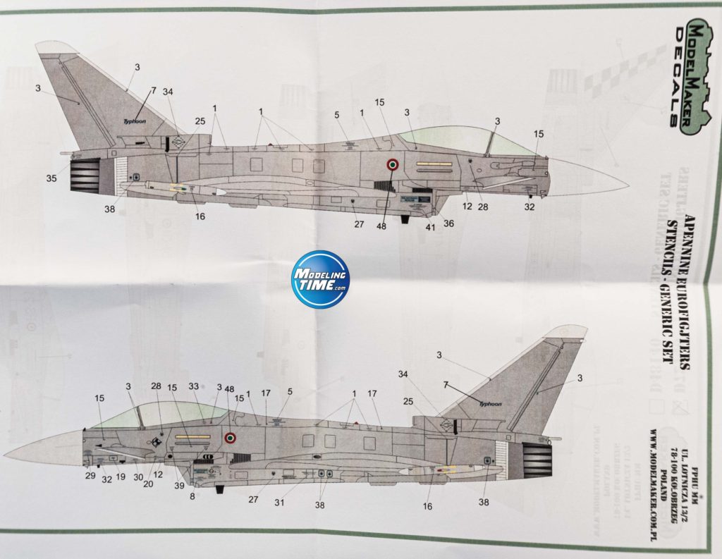

Gli stencil sono esatti con il testo ben leggibile e definito; bastano per realizzare un solo modello, che sia del biposto o del monoposto.

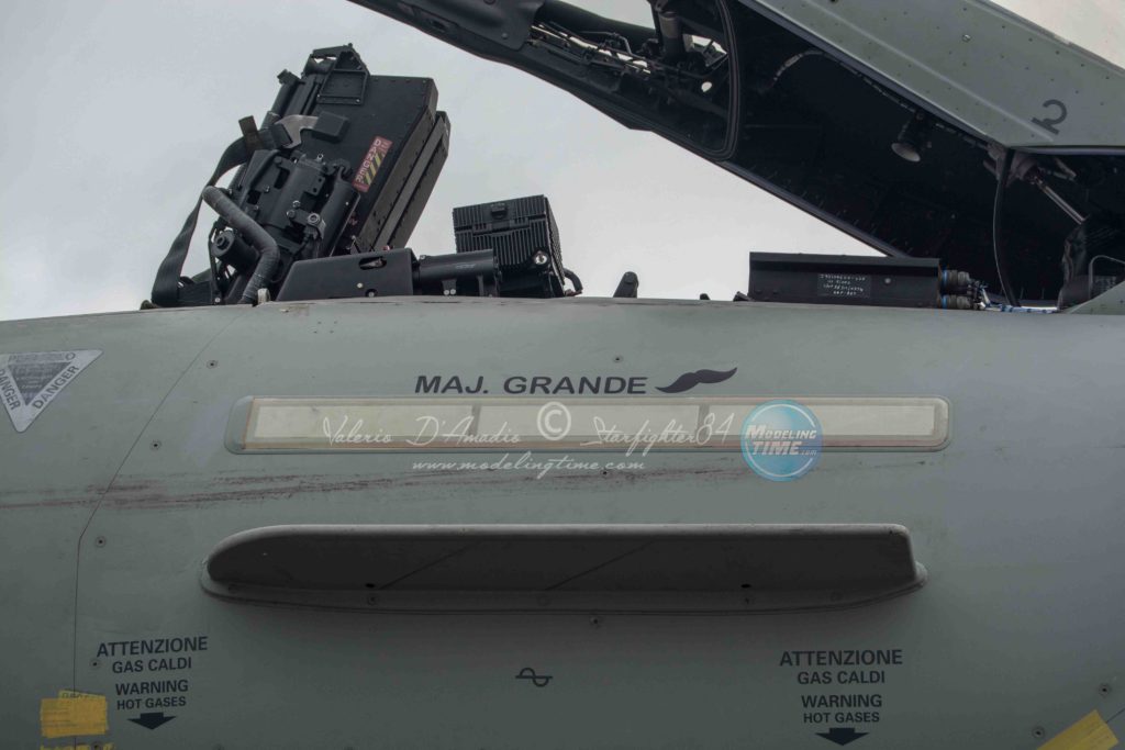

Piccola chicca: nel set è presente anche la “nose art” del Magg. Grande, Demo Pilot dell’Eurofighter del Reparto Sperimentale Volo, che nella stagione 2019 accanto al suo nome aggiunse anche un paio di baffi. L’esemplare da lui utilizzato era l’RS-21, Matricola Militare 7341.

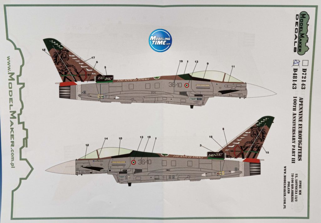

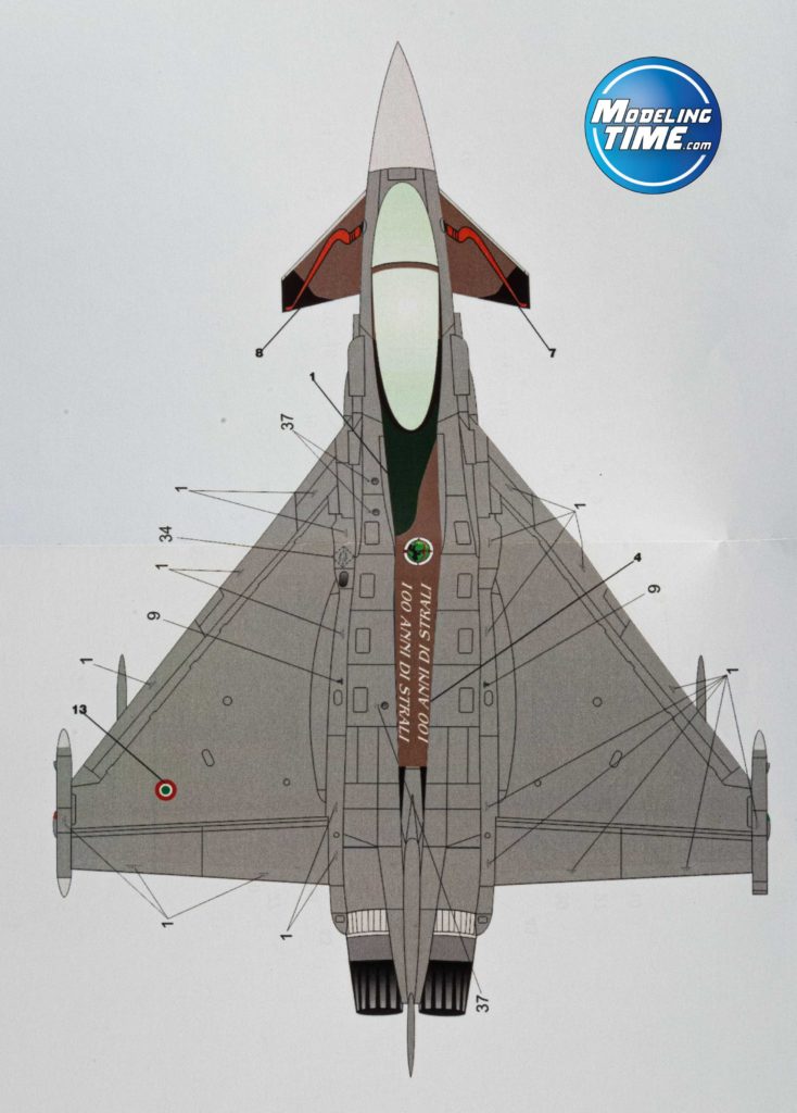

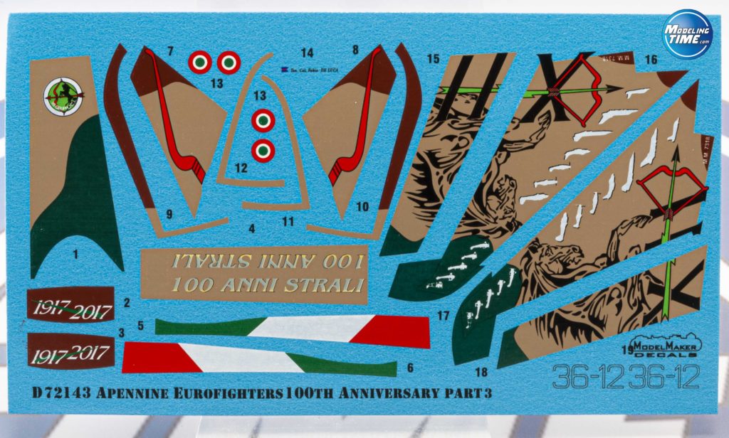

D72143 e D48143 – Part 3: il terzo foglio è dedicato al XII Gruppo ed è quello, a mio avviso, di livello qualitativo più basso. I fregi sono chiari e ben riprodotti, ma la scelta di riportare anche la mimetica (che riprende quella dello SPAD XIII di Baracca) è stata poco lungimirante dal punto di vista modellistico. I toni dei colori scelti appaiono troppo scuri (in particolare quello del marrone chiaro) e sul verde applicato sulla sommità della deriva si nota un contorno che circonda le sagome dei velivoli (probabilmente un refuso in fase di progettazione dell’artwork). Il testo applicato sulla dorsal spine dell’F-2000 reale recita “100 anni di Strali”, mentre sulla decal è stata omessa la preposizione “DI” facendo leggere solamente “100 anni Strali”.
Le anomalie sono presenti sia sul foglio nella scala del quarto di pollice, sia su quello in 1/72.
Inoltre la scelta di realizzare delle decal così grandi, che devono ricalcare perfettamente le forme del modello in scala, potrebbe mettere in difficoltà anche il modellista più esperto. Col senno di poi, forse, la scelta più azzeccata sarebbe stata proporre solamente i singoli fregi e demandare la realizzazione dello schema “mimetico” al singolo appassionato.

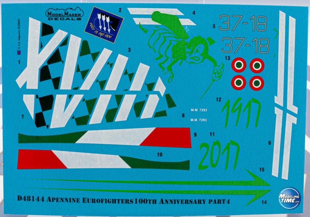

D72144 e D48144 – Part 4: quarto ed ultimo articolo, esso è dedicato alla livrea del XVIII Gruppo. Sul lato sinistro dell’impennaggio verticale c’è il numero del gruppo rappresentato in numeri romani sovrapposto ai classici scacchi che sfumano dal verde al nero; i colori utilizzati lasciano qualche dubbio (il verde è troppo scuro), ma la sfumatura è ben riprodotta (caratteristica non facile da gestire quando si parla di decalcomanie).
Sul lato destro, invece, è rappresentata la “Vespa Incazzata” del 3° Stormo a cui il “Diciottesimo” era inizialmente assegnato. La sagoma è ben raffigurata ma anche in questo caso il verde scelto non convince a pieno (stavolta sembra essere troppo chiaro). Probabilmente una volta applicata la decal sullo sfondo nero la tonalità tenderà a scurirsi quel tanto che basta.

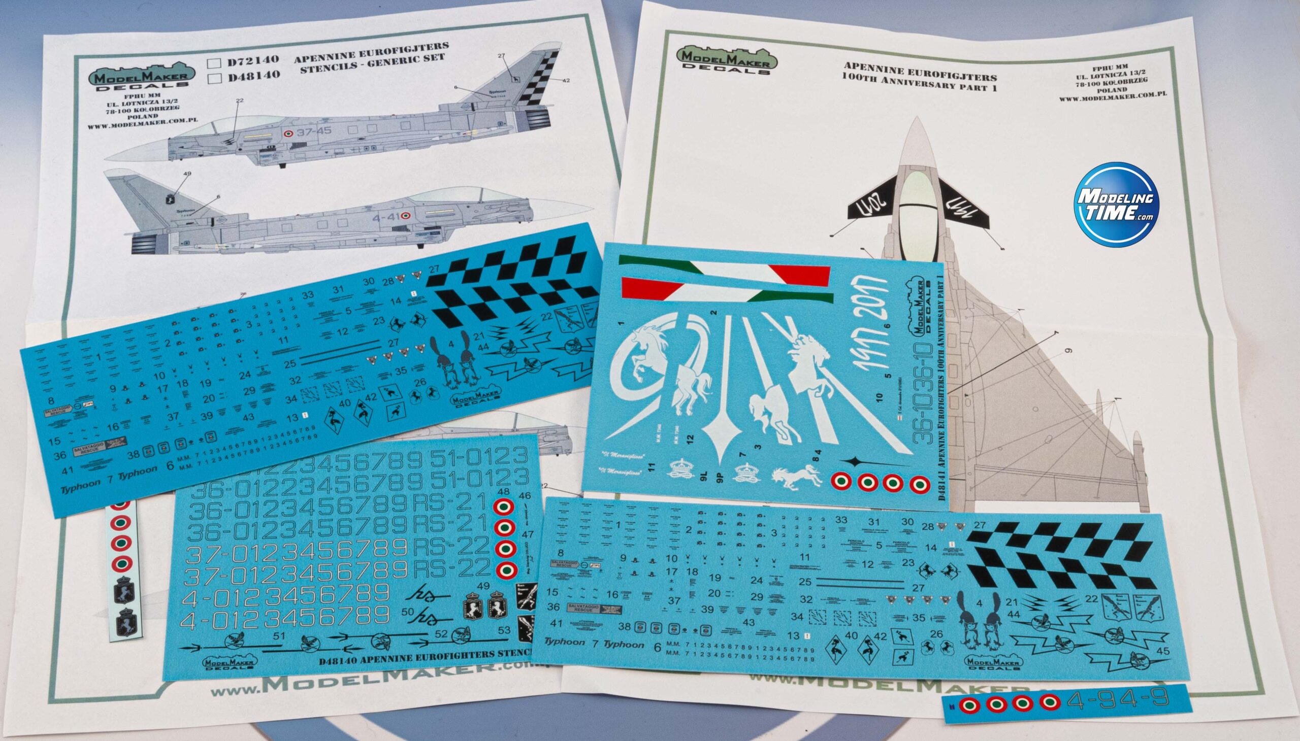

In tutti i set “100th Anniversary” è incluso il foglio degli stencil, che racchiude anche alcuni stemmi di reparto e gruppo previsti per il set generico; non male visto che essi andranno ad alimentare la provvidenziale “banca decal e pezzi” cui ogni buon modellista può sempre far ricorso.
In generale la qualità dei prodotti proposti è buona, il film è sottile e nella maggior parte dei casi ridotto al minimo (solo intorno ad alcuni stencil di manutenzione è più largo). A parte le sviste poi recuperate con i fogli di correzione, essi sono sostanzialmente ben fatti e validi.
Le istruzioni sono a colori ma molto essenziali. Non riportano le vernici da utilizzare e, nel caso specifico del “generic set”, propongono solo alcuni esemplari riproducibili (la documentazione e la ricerca di immagini saranno strumenti fondamentali per allargare la lista dei soggetti). Il posizionamento dei vari stencil, invece, è raffigurato in maniera chiara e completa.
