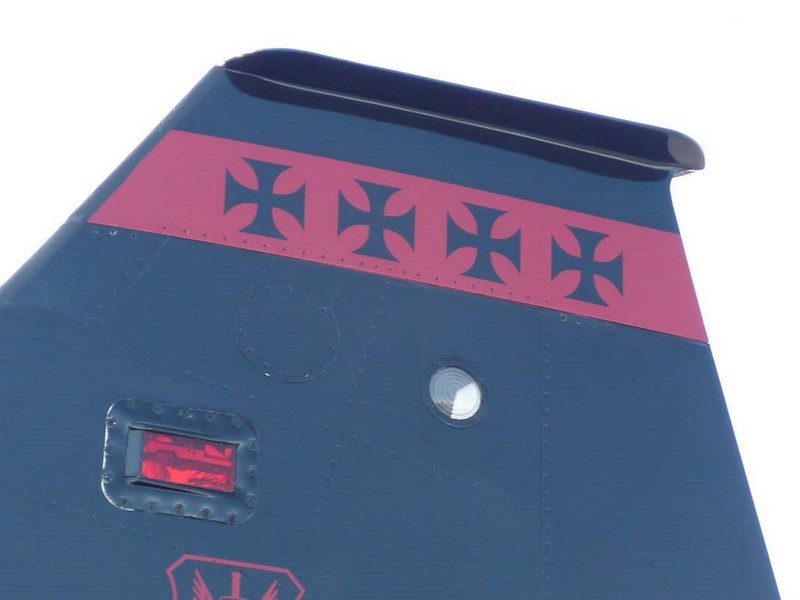

Rimanendo in questa zona, facendo ancora una volta riferimento a libri e foto mi sono accorto di altri particolari su cui lavorare:
Talon-93 Talon-92
Verde: questa pannellatura non è presente su tutti gli esemplari, probabilmente essa dipende dal block costruttivo. Sui velivoli assegnati alla NASA, da quello che sono riuscito a capire, non è mai visibile e l’ho quindi eliminata stuccandola su ambo i lati.
Rosso: il “bulbo” stampato dalla Wolfpack è un errore segnalato anche da altri modellisti, in quel punto infatti c’è solo una pannellatura circolare a filo col resto della superficie. Ho provveduto a carteggiare e a reincidere il pannello.
Giallo: evidenziata in giallo è la luce di navigazione che ho riprodotto forando la plastica e inserendovi un tondino trasparente in plexiglass.

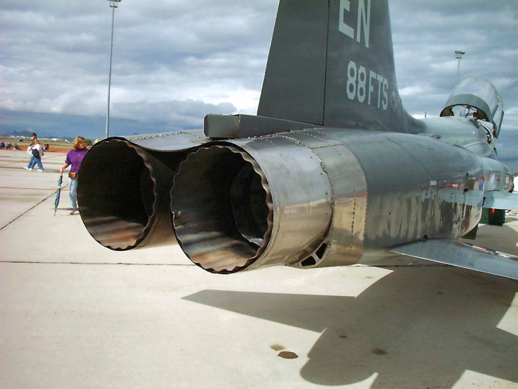

Nella realtà le coperture degli scarichi sono fissate alla struttura con una serie di rivetti a testa tonda ben visibili in tutte le foto:
Talon-121 Talon-122
Purtroppo sul kit sono stampati in negativo e non sono neanche ben allineati tra loro. Per questo motivo li ho chiusi uno ad uno utilizzando il solito Attack, poi lisciati e lucidati per farli sparire sotto la superficie. Per ricreare il dettaglio sono ricorso nuovamente ai positive rivet della Archer (set 88146) che hanno svolto un lavoro egregio:
Talon-123
Già che c’ero ho approfittato per aggiungere una serie di sfiati ricreando i piccoli fori che vedete evidenziati dalle frecce in rosso.

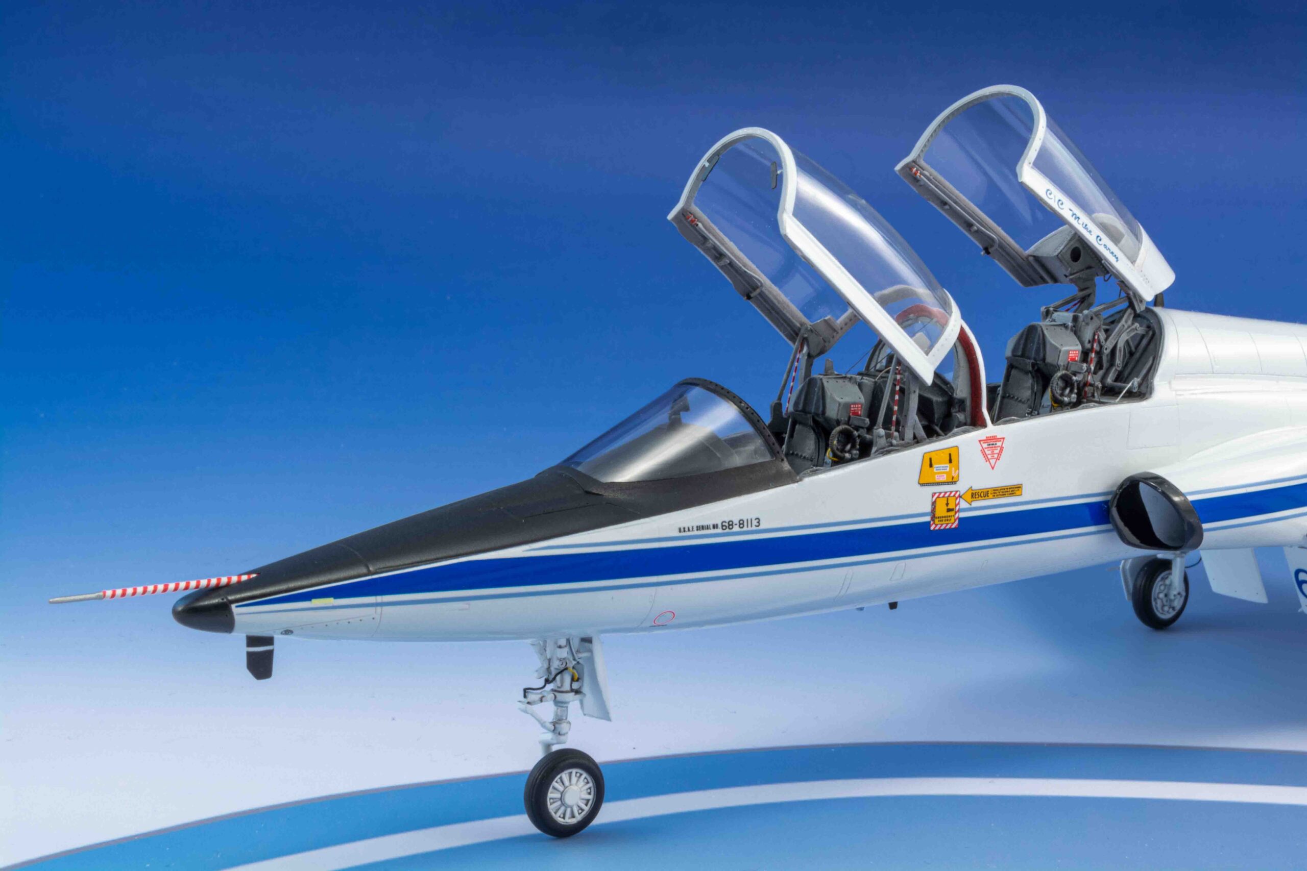

Al termine di questa lunga sequenza di montaggio il modello si presenta così:

I canopy, dopo aver eliminato le mascherature, sono stati completati con i tubi del sistema de-mister (anti appannamento) sui lati: anche questi sono inclusi nella confezione sottoforma di fotoincisioni ma, personalmente, ho preferito rifarli da capo con del tubicino di ottone della Albion Alloy per dargli maggiore tridimensionalità. Un tocco di colore è rappresentato dalle guarnizioni che su alcuni aerei sono arancioni.
Talon-161 Talon-162
Sul tettuccio posteriore ho aggiunto il nome del pilota/astronauta che, stavolta, proviene dal Fundekals (uniche decal da lì prelevate).
Talon END 1
Le quattro piccole antenne per comunicazioni UHF, caratteristica di questo esemplare specifico, sono verniciate in nero e applicate due sulla dorsal spine superiore, e due sulle superfici inferiori. Tutte provengono dal magazzino pezzi di, avanzi di un vecchio A-4 Skyhawk Hasegawa. Sulla sommità della deriva, invece, c’è un’antenna VHF a frusta che ho ricreato con una sezione di corda di chitarra.
Talon END 2 Talon END 6
Per ultimo ho ricostruito e aggiunto il trasduttore del sensore dell’angolo d’attacco (AOA) sul lato destro, sotto il cockpit anteriore. È fatto di rame (l’asta) e da Plasticard sottile (la paletta).
Talon END 9 Talon END 3
