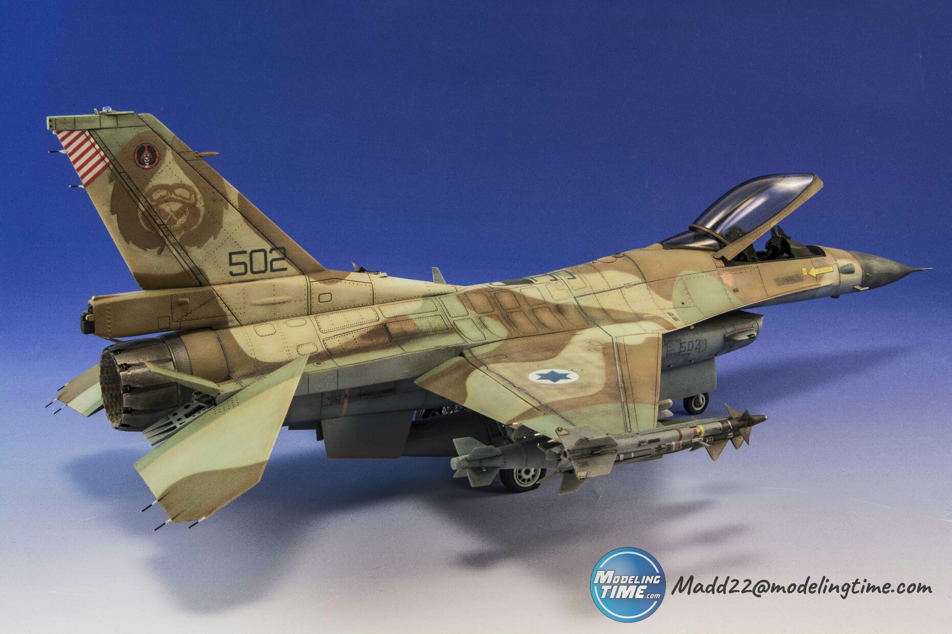

F-16C “Barak” Heyl Ha’Avir – dal kit Kinetic in Scala 1/48
Il “Fighting Falcon” è da sempre tra i miei velivoli preferiti, con quelle forme così caratteristiche, le numerose versioni e le tantissime livree, uno dei progetti più longevi della storia Aeronautica.
Il Group Build 2015, dedicato alle forze di difesa israeliane, è stata un’occasione perfetta per realizzare uno degli esemplari più belli ad oggi ancora in circolazione: un F-16 C Barak!
Il soggetto appartiene allo storico 101 “First Fighter Squadron” identificato dal grosso teschio alato sulla deriva e costituito appena sei giorni dopo la dichiarazione di indipendenza di Israele nel 1948.
Qui il WIP completo!
Qui la gallery completa!
Kit di montaggio.
La scatola di montaggio utilizzata per questo progetto è la Kinetic K48012 nella scala del quarto di pollice. Essa è composta di dieci stampate in stirene grigio di cui una buona parte dedicata agli armamenti, più due per i trasparenti.  Inoltre spiccano alcune stampate di colore più scuro rispetto alle altre: Il motivo risiede nella strategia della ditta di Hong Kong di produrre uno stampo base comune a tutti le versioni e di aggiungere, di volta in volta, le parti specifiche in base alla variante proposta.
Di fatto a fine lavoro vi ritroverete tanti pezzi “spare” che non andranno assolutamente buttati! Anzi, custoditi gelosamente per qualche altro progetto futuro. La plastica utilizzata ha un aspetto rugoso, le linee di pannello in molti punti sono troppo profonde in relazione alla scala e la precisione degli incastri non è delle migliori (anche se, c’è da dire, Kinetic ha fatto grandi passi in avanti da quando mise sul mercato questo articolo nel lontano 2008).

Verniciatura.
Con un modello pieno di difetti e modifiche come questo è stato obbligatorio controllare le stuccature e gli accoppiamenti utilizzando il Gunze Mr. Surfacer 1000 come primer (diluito almeno al 70% con diluente nitro).
Questi sono i colori che ho utilizzato per realizzare la mimetica:
  • Gunze H-308 F.S. 36375 Grigio superfici inferiori e carichi.
  • Gunze H-307 F.S. 36320 Zone RWR, “tip launchers” e dielettrici (tranne il radome).
  • Gunze H-306 F.S. 36270 Radome.
  • Gunze H-310 F.S. 30219 Tan.
  • Gunze H-313 F.S. 33531
  • Tamiya XF-21 F.S. 34424 Light Green.
Per ciò che riguarda lo scarico, le tinte sono:
  • Alclad ALC-115 Stainless Steel
  • Alclad ALC-106 White Alluminium
  • Alclad ALC-104 Pale Burnt Metal
  • Alclad ALC-118 Gold Titanium
Successivamente alla mano di primer ho applicato il pre-shading sulle superfici inferiori. A seguire ho velato tutto con mani leggere e molto diluite di H-308 fino a raggiungere un grado di copertura che lasciasse intravedere la tecnica applicata sotto.
Per le superfici superiori, invece, ho iniziato come da teoria con il colore più chiaro – il sabbia H-313. In seguito, utilizzando il fidatissimo Patafix, ho delimitato lo stacco con il verde XF-21 (secondo tono applicato). Infine ho aggiunto il Tan H-310.
Ho concluso la fusoliera verniciando le zone RWR (Radar Warning Receivers), i piloni di lancio sull’estremità alare e i dielettrici avionici in Gunze H-307.
Il radome, nonostante le pubblicazioni affermino che sia dello stesso colore dei dielettrici, si scurisce molto durante la vita operativa a causa del rivestimento in neoprene che trattiene facilmente lo sporco. Per questo motivo ho ritenuto migliore un grigio più scuro (Gunze H-306) come base per un ulteriore invecchiamento.

Il carrello principale, da scatola, è realizzato in un unico pezzo. Quindi per adattarlo alla resina Aires bisogna necessariamente dividere le due gambe e fare qualche prova a secco.
Ho realizzato sia le condutture idrauliche che vanno verso il ceppo freno, sia i cablaggi elettrici.
Verniciate in Gunze H-21 (Off White) hanno subito un lavaggio in grigio medio dopo il lucido. Per pignoleria ho aggiunto una piccola decal di avvertenza sulle gambe di forza prelevata dal magazzino “spare part”.
Un piccolo intoppo lo ho avuto con il carrello anteriore dato che la Kinetic ha sbagliato la lunghezza del puntone di controventamento.
Quindi, con l’aiuto di qualche millimetro di Plasticard a sezione quadrata, l’ho allungata quanto basta per posizionarla con la giusta geometrica e inclinazione.
Carichi esterni.
Tanto belli da vedere quanto lunghi da completare!
La tanica da 300 galloni è da scatola e non necessita particolari attenzioni. Dell’invecchiamento ne ho parlato poco sopra.
Gli AIM-9L sono della Brassin, corpo unico in resina tranne le alette guida frontali che sono in fotoincisione. Non molto semplici da montare.
I Python 4 invece sono di una plastica orrenda, ruvida e vetrosa. Necessitano di qualche attenzione. Ho aggiunto inoltre delle alette, che fungono da sensori “AoA” non previsti dalla scatola di montaggio e realizzati con del plasticard.
Su entrambi ho utilizzato Alclad “Stainless Steel” Al-115 per le testate, ed il grigio FS 36375 per il corpo.
Le due GBU 31 JDAM sono fornite nella scatola Kinetic (quelle montate da me sono di una scatola Academy) e hanno il corpo in Gunze H78 (Olive Drab 2), la struttura e la sezione di guida in grigio FS 36375.
Ultimi dettagli.
Due mani abbondati di opaco Gunze H20, diluito sempre con la nitro, hanno sigillato le superfici e dato la finitura finale al modello. Ho aggiunto il seggiolino, la cloche, e il delicatissimo HUD all’interno dell’abitacolo fissando, poi, canopy con colla cianacrilica.
Sul radome ho posizionato sensori “AoA” e sui piani di coda/flaperon/timone direzionale i nove dispersori di carica elettrostatica realizzati con del semplice filo d’acciaio da 0,05 mm.
Una piccola spennellata di lucido su tutte le luci di navigazione/posizione e finalmente posso decretare concluso il mio Barak!
È stato un lavoro lunghissimo, non tanto per la qualità del kit o per le numerose modifiche, ma quanto per varie vicissitudini personali che hanno dilatato enormemente i tempi. Ci sono stati momenti in cui ho pensato di mettere tutto da parte in attesa di tempi migliori, ma portarlo a termine nonostante le tante disattenzioni, è sempre stata una questione personale.
