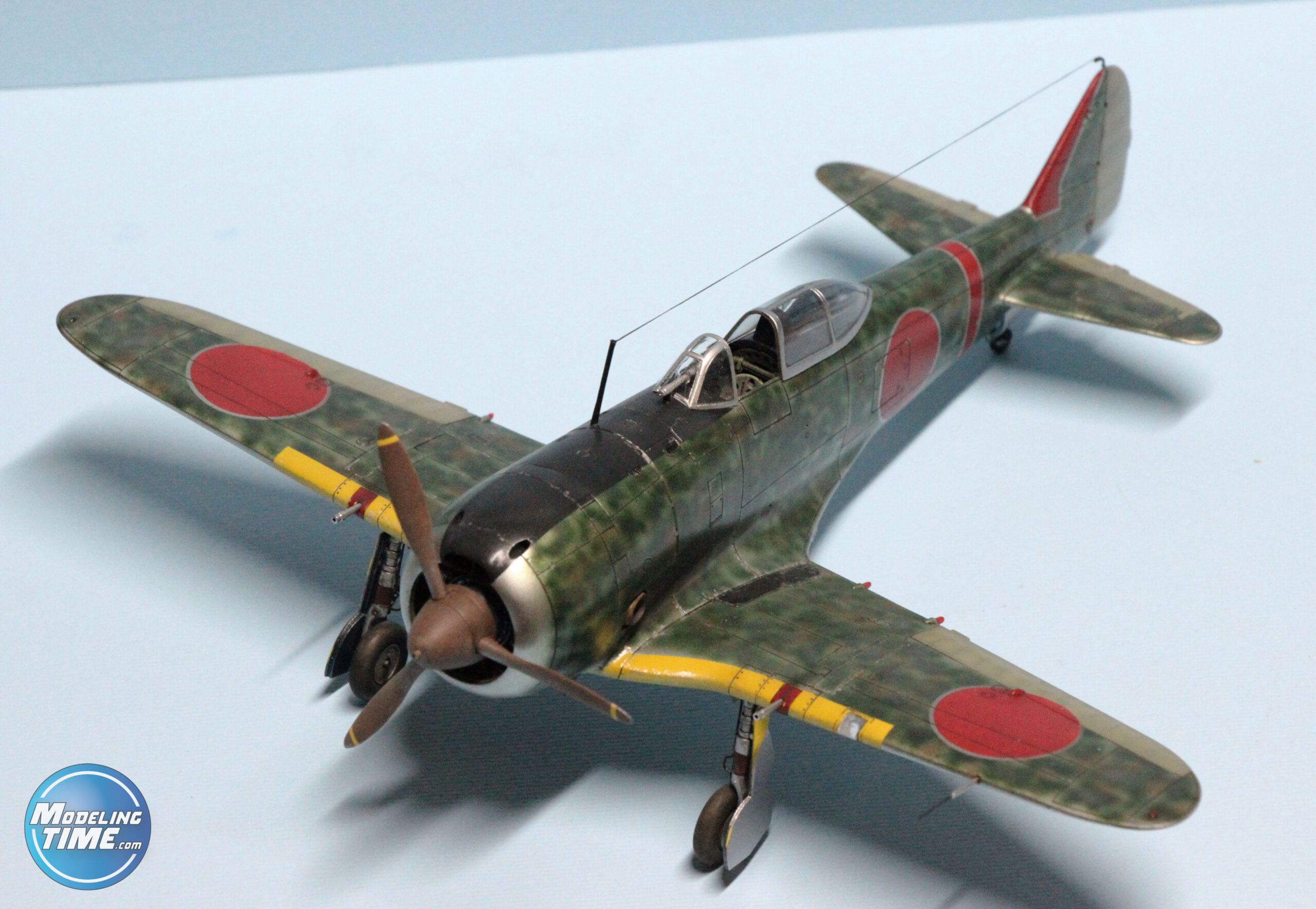

Ciò che ha richiesto parecchio lavoro è stata la realizzazione delle insegne giapponesi. Fondamentale è stato l’utilizzo del compasso Olfa per ritagliare le mascherine circolari da apporre sulle ali e sulla fusoliera. Prima della stesura del rosso (quello da me scelto è l’XF-7 Tamiya), consiglio sempre di utilizzare una base bianca opaca per rendere il colore più coprente ed evitare che si formino spessori della vernice.
Dopo aver realizzato le Hinomaru, grazie alla foto da cui ho preso spunto, ho notato un sottile bordo in alluminio lungo i contorni delle insegne di nazionalità e dello stemma in coda; riprodurlo non è stato semplice e mi ha portato via un bel po’ di tempo, ma era un molto visibile e che non poteva essere di certo tralasciato.
Prima di chiudere il capitolo mimetica ho realizzato, mediante la solita penna gel color argento, qualche piccola scrostatura sui punti più soggetti ad usura quali, ad esempio, le zone di calpestio sulle ali.
Terminata la verniciatura ho steso ad aerografo circa tre mani di lucido Gunze H-20 diluito con nitro per preparare le superfici ai lavaggi, tecnica fondamentale per donare profondità alle pannellature e ai dettagli incisi. Ho fatto riposare il modello per almeno 24 ore e, allo scadere, ho usato marrone scuro ad olio per le superfici superiori ed una tonalità sempre terrosa ma più morbida per quelle inferiori. Le perdite e colature d’olio le ho simulate, invece, con i prodotti della AK creati ad hoc per i soggetti aeronautici.
Il mio Tojo in scala non ha ricevuto il classico opaco come finitura finale, bensì un satinato per non far perdere troppa lucentezza al metallizzato rendendolo “grigio”. Ho utilizzato un mix di trasparente lucido e opaco della Gunze in proporzioni circa 70 + 30. Sul pannello antiriflesso e superfici mobili, al contrario, ho utilizzato il flat clear puro.
L’elica è stata verniciata in Red Brown XF-64 Tamiya su base di Aluminium AK al fine di simulare, alla fine del procedimento, delle scrostature; le tip sono state completate con il giallo opaco XF-3 Tamiya.
Quando ho dipinto le ruote ho approfittato per fare un piccolo esperimento. Ricordo il video postato dall’utente del forum Aurelio/FreestyleAurelio sull’utilizzo delle polveri per l’invecchiamento. Dopo aver creato un mix tra pigmenti Vallejo (con toni terrosi) e diluente sintetico Humbrol, con un pennello carico ho invecchiato il battistrada dello pneumatico facendo scorrere il mix per capillarità. Dopo che il diluente è evaporato del tutto sui pezzi è apparso un gradevole effetto polveroso. Ho ripetuto la stessa tecnica l’ho applicata pedissequamente anche il ruotino di coda.
Le zone di pericolo delle carenature degli ipersostentatori le ho completate a pennello con il rosso Vallejo.
Infine, ho aggiunto l’antenna con il relativo filo elastico della SBM colorato in nero ed il relativo isolatore e ho realizzato il fumo dei gas di scarico ad aerografo. Sempre tramite le polveri Vallejo ho anche simulato i residui di polvere da sparo delle armi.
Il modello si può ritenere concluso! Non nascondo che è stata una delle mie avventure modellistiche più complesse dal punto di vista della ricerca storica; quando si affrontano velivoli giapponesi reperire foto e informazioni è sempre difficoltoso. Importantissima è stata la presenza degli amici del forum di Modeling Time e dei loro preziosi consigli ricevuti durante il Work In Progress. Grazie a loro sono riuscito a dipanare molti dubbi che ho avuto durante la costruzione. Spero che l’articolo sia stato di vostro gradimento e spero di trovarvi presto sulle pagine di MT! Adesso, cosa aspettate ad aprire il vostro primo WIP?!
