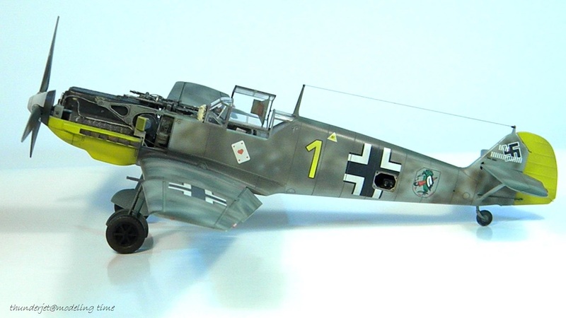

Approfittando del Group Build dedicato alle Forze Armate Tedesche partito sul forum di Modeling Time, ho finalmente deciso di mettere mano ad un grande classico che non può mancare nella vetrina di nessun collezionista: un Bf.109 E .Nonostante sia ormai stato riprodotto migliaia di volte in tutte le salse, la linea snella ed aggressiva del capolavoro di willy Messerschmitt non stanca mai!
fine2
fine3
Come kit,ho deciso di utilizzare il fantastico 109 E-3 della Eduard in versione “profipack”, ossia completo al di mascherine pretagliate per i vetrini e fotoincisioni varie. Ma il vero motivo che mi ha spinto a questa scelta è  stata la possibilità di lasciare il motore Daimler Benz in bella vista… come non approfittarne?

Bene, se siete arrivati a leggere fino a questo punto significa che non vi ho annoiato troppo… non posso che esserne felice! La smetto quindi con le chiacchere e vi lascio qualche foto.
fine 6
Per maggiori info, vi rimando al relativo Work in Progress sul forum di Modeling Time dove, eventualmente, potrete chiedere ulteriori chiarimenti. Infine, un doveroso ringraziamento a tutti i membri della community che hanno seguito lo sviluppo del modello e mi hanno consigliato sempre al meglio. Gazie ragazzi!
