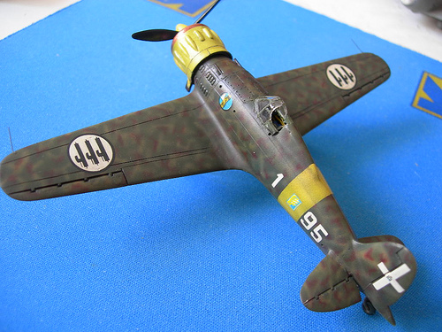

Ho cominciato con il passare, ad aerografo, un paio di mani di XF62 addizionato con nero XF1 (approssimativamente 5 parti verde e 1 parte nero); non ho eseguito preshading perché… me ne sono dimenticato! Alla completa asciugatura di tutto ho cominciato a stendere, sempre ad aerografo, le prime “righine” con una miscela di XF57 e XF49; duse quasi chiusa, colore diluito al 50% con alcool bianco+acqua demineralizzata, pressione adeguata (dato soggettivo; alzavo leggermente e abbassavo leggermente a seconda del “bisogno”…) – ovviamente più bassa che alta! – E qui ci ho messo un po’ di tempo… A proposito: sempre in tema di esperimenti, il colore del ventre è stato steso dopo il completamento della mimetica superiore, per poter poi maneggiare meglio l’aeriuccio…
FOTO 34
Foto 34.
FOTO 35
Foto 36.
Passati i soliti due giorni di asciugatura (il buon Dan Peterson diceva: “melio non corere risski”), è venuto il momento di realizzare le “righine” complementari; all’uopo è nata una miscela composta da XF9 e XF10, con una punta di bianco XF2, passata ad aerografo con le stesse modalità di cui sopra… le proporzioni non le ho appuntate, sono andato con l’occhiometro… tanto era un esperimento!!! Asciugatosi il tutto, ho aerografato un paio di mani di lucido acrilico MM diluito al 50% con alcool bianco (sempre per poter maneggiare bene il “piccolo”, poi ho realizzato la fascia gialla in fusoliera e la cofanatura motore (X8); l’anello esterno della cofanatura è stato dipinto in copper MO-LAK, uno smalto che avevo da tanto tempo ma che si è rivelato essere ancora in ottime condizioni!!!!!!! Al termine di tutto, dopo aver, nel frattempo, realizzato anche la parte ventrale del bimbo con XF54 “ammorbidito” con qualche goccia di bianco XF2, sporcando poi il tutto con striscette di marrone residuo dalla miscela XF9+XF10 mooooolto diluita, altra mano di lucido acrilico sigillante e riposo per 24 ore e poi… mano alle decals e agli olii!!! Per le decals non è che avessi troppa scelta; ripetendo per l’ennesima volta il concetto di partenza, questo lavoro voleva essere solo un divertimento e una pura applicazione finalizzata a “scoprire” fino a dove arrivavo nel recupero di un povero, piccolo pezzo di plastica abbandonato…sigh sigh!! Il foglio che avevo, comunque, era proprio di un Macchi C.200 per cui non dovrei aver fatto troppe bestialità… nonostante l’età, le decals (dopo essere state ritagliate con pazienza per evitare il silvering) sono state posizionate senza troppe difficoltà, utilizzando i liquidi appositi (Mr Mark Softer e Mr Mark Setter) e sigillando il tutto, ad asciugatura avvenuta, con una ulteriore mano di lucido. Dopo un paio di giorni mi sono divertito a lavare (Foto 34 e 35) l’intero modello prima con Terra di Cassel a olio diluitissimo, e poi (pari diluizione) con Bruno Van Dick; le scrostature finali sono state realizzate con un pennellino 000 e smalto HU11. A proposito: il tettuccio è stato incollato con Vinavil, i tubi di scarico e le armi sono state dipinte con misture diverse di marrone, gun metal e nero di seppia, i pitot sono pezzettini di filo di rame, le luci di navigazione sono realizzate con gocce di Clearfix dipinte in verde e rosso trasparente acrilico. Il risultato finale è visibile in Foto 36; chiudo questa chiacchierata dicendo, ancora una volta, che questo piccolo lavoro non aveva nessuna pretesa e nessuna finalità se non quella di divertirsi, fare esperimenti diversi e cercare di andare più avanti possibile nel tentativo di restaurare i pezzi di plastica che avevo sul tavolo (vedi Foto 1), per ritrovare almeno l’idea e il profilo di un macchino. Mi sono proprio divertito!
