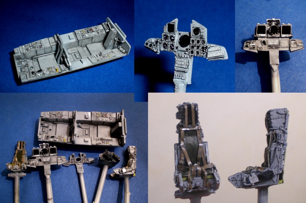

Questa è una fase che m’intriga molto. Inizio subito col cestinare il cockpit e procurarmi quello NeOmega (un modello nel modello). Per la colorazione ho aggiunto poche gocce di Gunze H317 al 308. Quindi poco dry-brush e poi lavaggio ad olio, prima con grigio di payne (molto diluito) e poi con nero. La struttura dei sedili idem, con cuscino in olive drab, poggiatesta in nero e le cinte in una miscela di Brown, Gold Leaf e Bianco (poco).

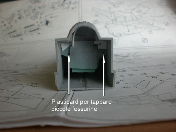

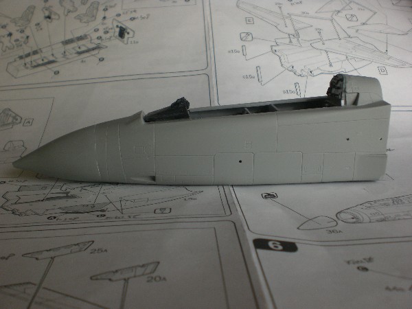

Web Cockpit IDSTerminato il Cockpit, che s’incastra nel suo alloggio in maniera perfetta, con qualche aggiunta di plasticard si chiude la parte anteriore del kit. E qui devi stuccare e lisciare fino a quando i punti di giunzione siano a livello. Per il radome idem.

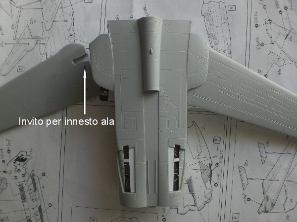

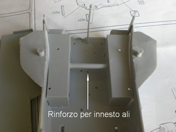

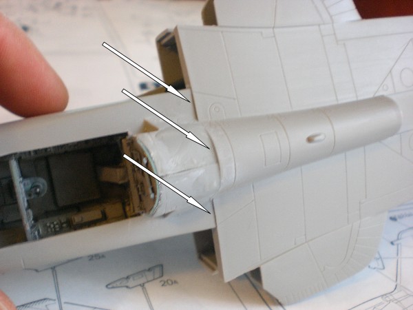

modifica 1troncone anterioreA questo punto si deve agire sul troncone della fusoliera. Qui s’interviene subito con l’aggiungere un rinforzo interno tra i due vani carrello, perché altrimenti troppo molle e deformabile quando si andranno ad inserire le ali, eliminate del loro meccanismo e creato un invito per l’inserimento finale per facilitare colorazione e lavaggi. I piani di coda sono stati anch’essi modificti per il montaggio finale.

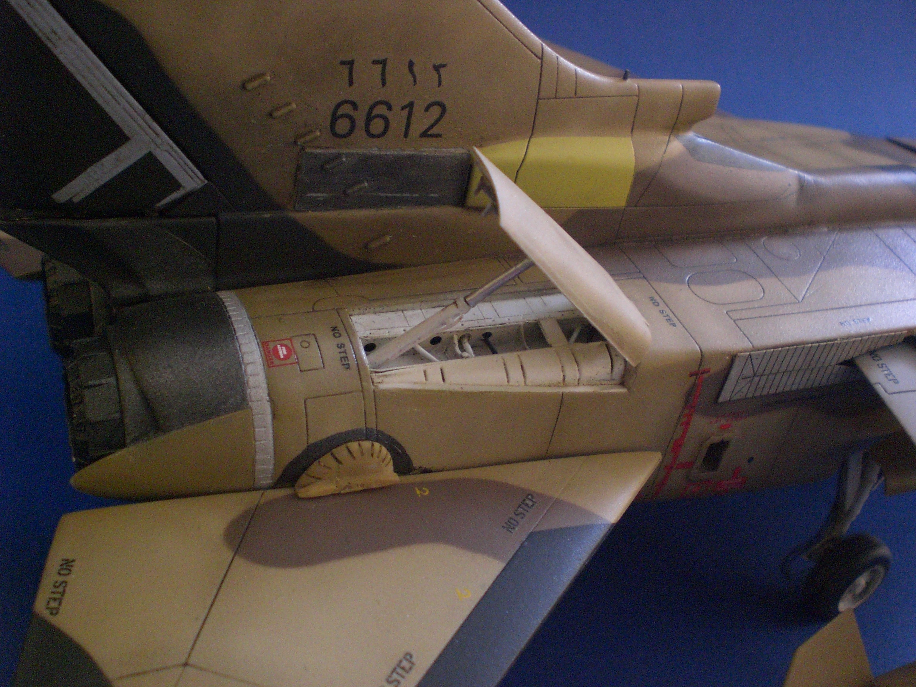

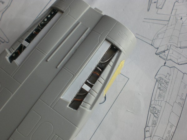

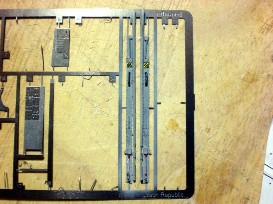

Web CIMG3268innesto alaWeb CIMG3270Si interviene anche sugli aerofreni e sul vano, con l’aggiunta di parti fotoincise della Eduard, il tutto auto-corredato da cavi e particolari in plasticard.

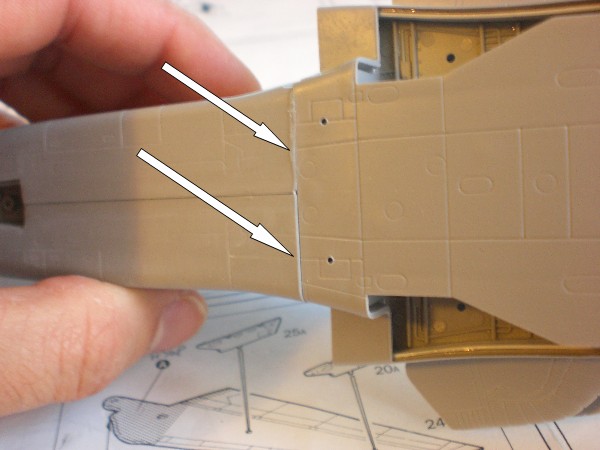

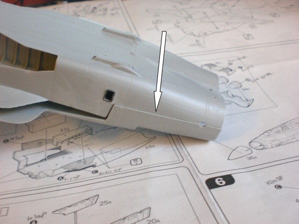

aerofreniaerofreni 1Tornado aerofreniSi unisce il resto della fusoliera e qui si ritorna nuovamente a chiedere aiuto alla ciano, allo stucco ed alla carta vetrata (tanta).

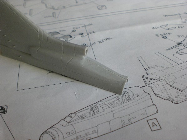

fusoliera 1fusoliera 2fusoliera 3Particolare attenzione merita la deriva. Per la sua tendenza alla deformazione, una volta unite le due parti, si aggiungono pezzi di sprue all’ interno della base per facilitare meglio l’incollaggio al troncone. Qui essendo la base della deriva arrotondata e non a spigolo (come da originale) si deve scegliere se sostituire questa parte col pezzo Paragon 48020, oppure limarla. Ho preferito “limare” per portarla a spigolo anzichè tagliare; e qui Massimo (Pitchup, collega modellista nonchè forumista di Modeling Time!) ne sarà contento. Ho aggiunto infine un piccolo triangolino di rinforzo vicino al timone presente nell’originale.
deriva
piastra deriva

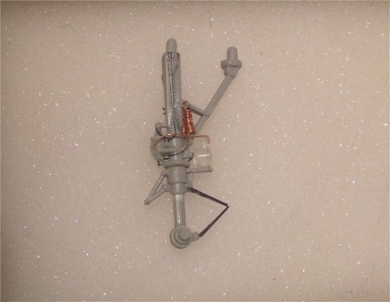

Incollata la deriva al troncone, e sempre dopo aver combattuto con ciano e stucco, si passa prima alla sonda del rifornimento (che ho montato “aperta” ed accessoriata con cavetto e con una strisciolina di plasticard alla sua base), poi al montaggio del telemetro e collimatore laser (LRMTS) e infine alla zona carrelli.
carrello ant. 1In questi ultimi ho aggiunto qualche pezzo in fotoincisione, la cavetteria necessaria e qualche accessorio autocostruito in più. Si completa il tutto con una spruzzata di Bianco Tamiya X-2 con l’aggiunta di una micro goccia di nero X-1.
Le ruote e gli scarichi invece sono stati sostituiti con quelli della Paragon (48011-48008). Il meccanismo di rotazione degli aerofreni e le guaine delle radici alari, provengono dal set Eduard.

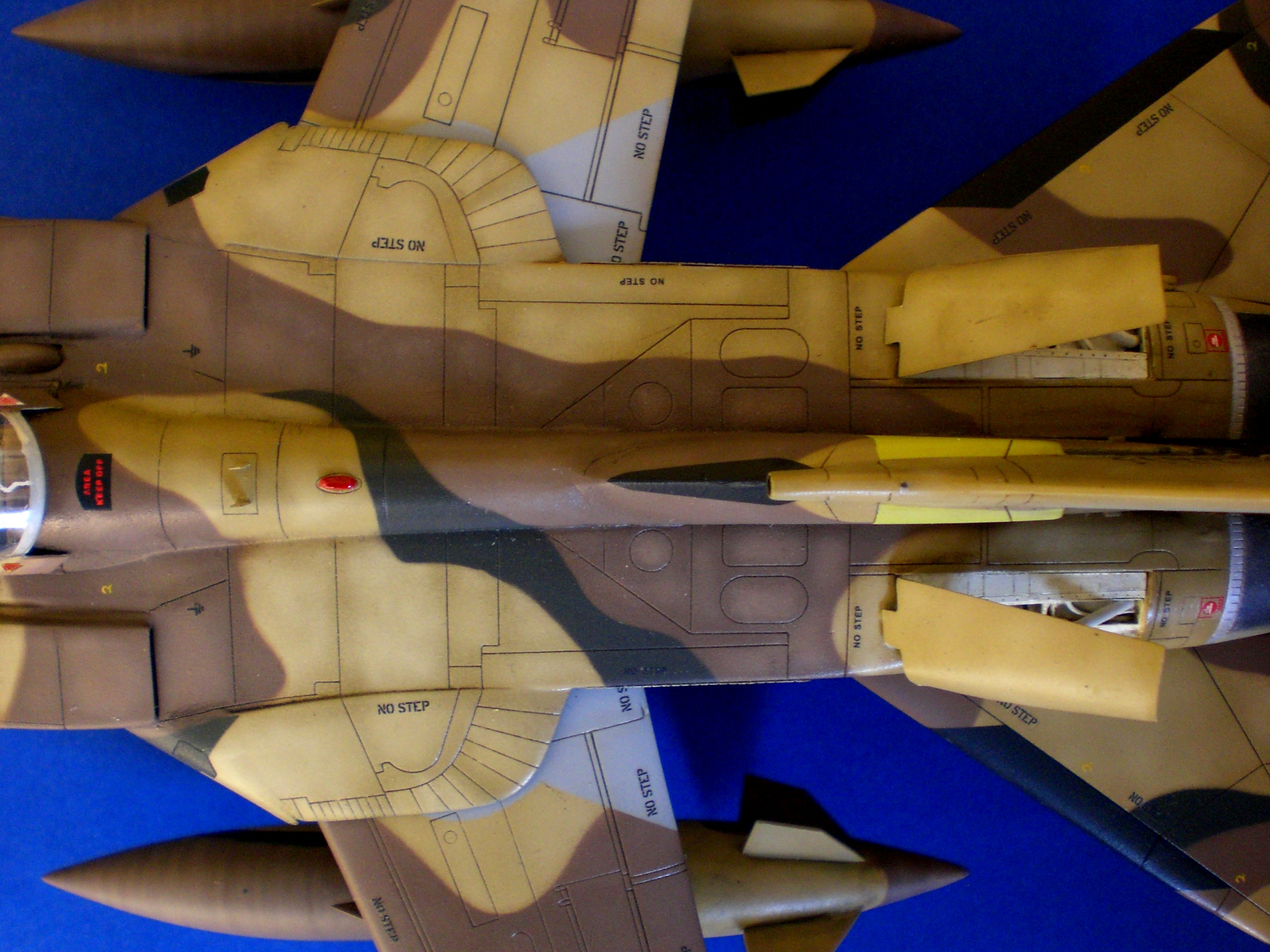

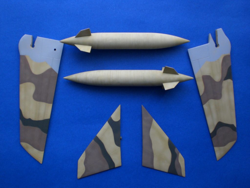

Senza nessun preshading iniziale, passata la prima mano di XF-60 ho proceduto poi alla schiarita generale dei pannelli, aggiungendo qualche goccia di bianco alla base e diluendo ancora. Una volta asciutta, armato di patafix ho cominciato a delineare la mimetica marrone e qui ho dovuto spegnere la tonalità rossastra dell’XF-52 con delle gocce di nero fino ad ottenere il riscontro più esatto possibile alla tinta originale. Attenzione nell’aggiungere il nero, perché si corre il rischio di comprare un’altra boccettina. Non fate come me che scurendolo troppo ho aggiunto il bianco per portarlo al livello precedente; niente di più sbagliato.
Web Progetto non salvatoPer ultimo si delimitano le parti verdi. Il postshading è stato  fatto prima di togliere il patafix “macchia per macchia”. Inoltre, per completare questa fase la piastra dello scambiatore di calore è stata verniciata in Zinc Chromate, una particolarità dell’esemplare riprodotto, gli scarichi e zone limitrofe prima con alluminio H8, e poi con velature di H18 steel, ed infine la parte del parabrezza e il radome in nero opaco XF-1. A quest’ultimo sono stati aggiunti, tagliando delle sottilissime strisce di plasticard, i conduttori antifulmini.

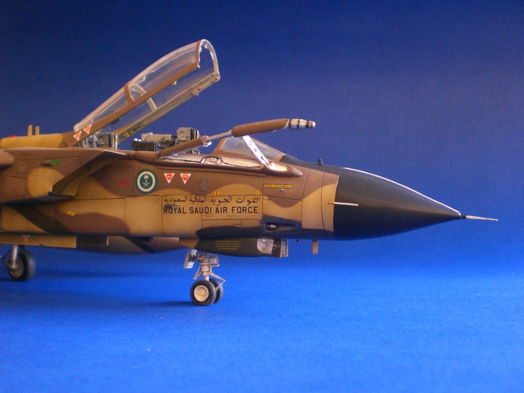

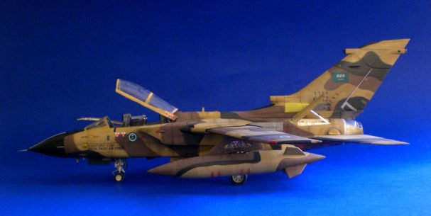

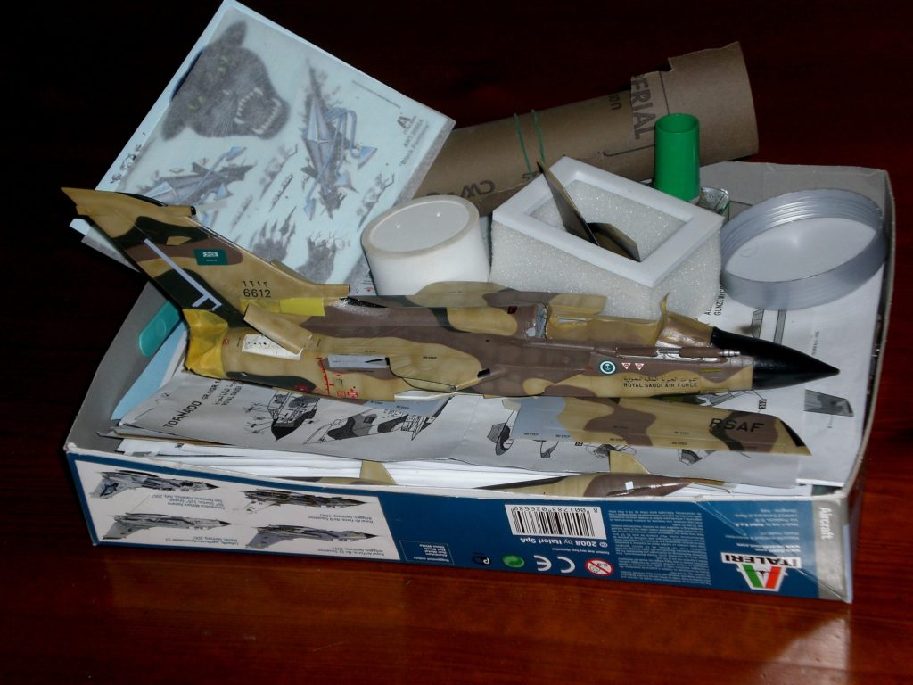

Colorazionecolorazione fusoFinalmente il “vestitino colorato” del Tornado arabo è finito, quindi lucidato a dovere con H30 si è proceduti alla fase delle decals.
web-cimg3502Qui la Tiger Wings ci viene incontro con gli stemmi arabi. Apro una parentesi dicendo che non sono rimasto soddisfatto sulla loro qualità, avendo trovato difficoltà nel farle aderire e di conseguenza nell’eliminare l’effetto silver. Addirittura le coccarde dovevano essere rifilate al massimo per non far vedere il bordino bianco.
Finita la postura delle decals, altra spruzzatina di lucido per sigillare il tutto e son partito per i lavaggi ad olio in bruno van dick puro. Per le sporcature, a parte quelle leggere sulla deriva per l’effetto degli inversori di spinta, ho soprasseduto. Un Tornado Arabo sporco in foto ancora non l’ho visto. Il tutto è stato finito e sigillato con Flat Gunze H20.

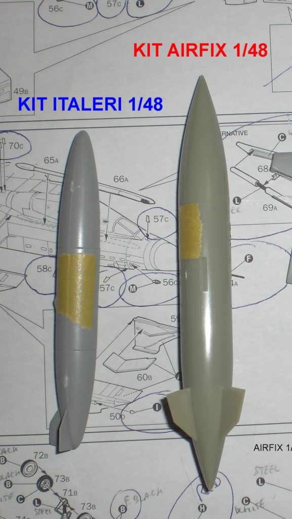

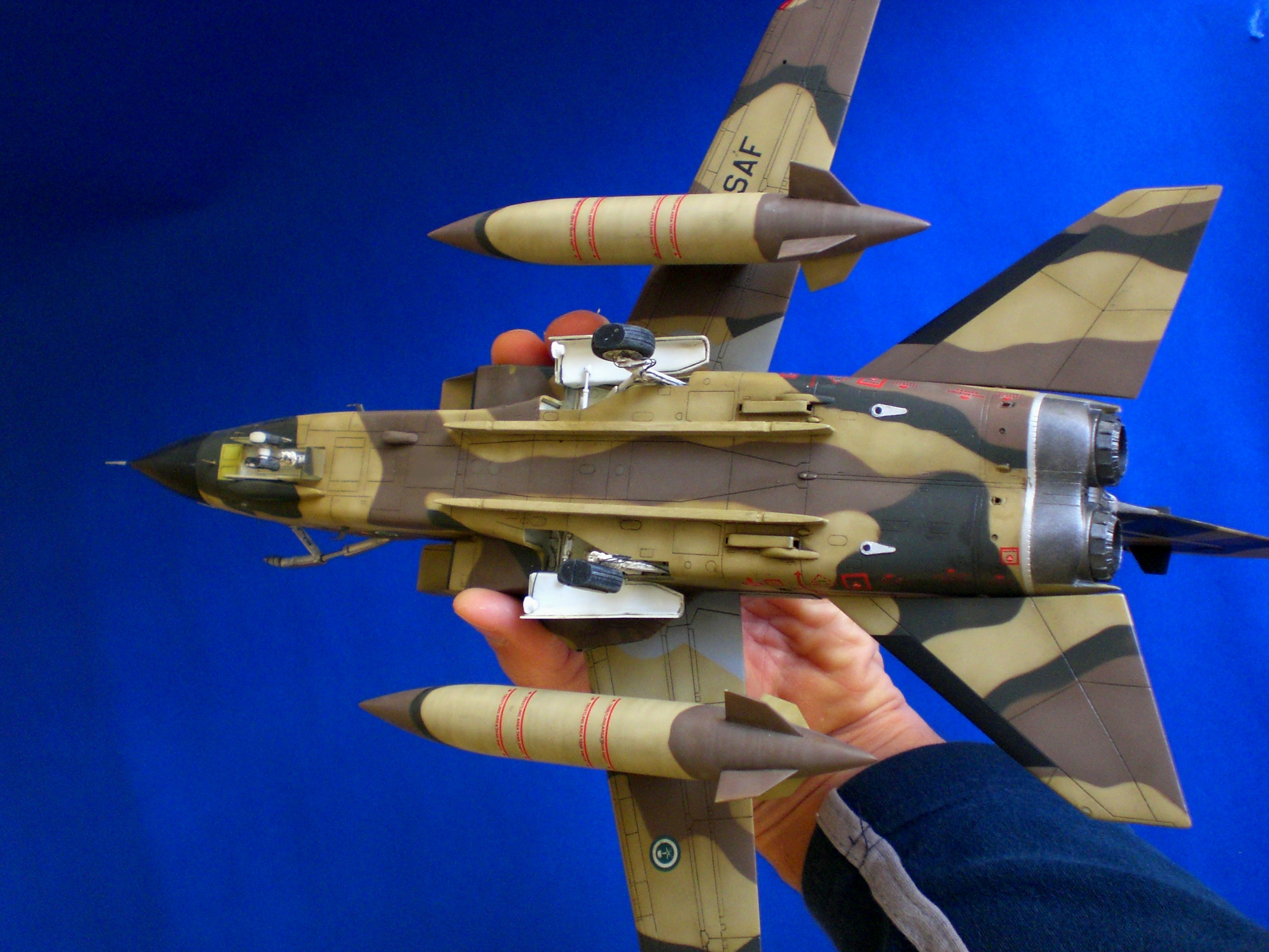

Il Tonka rappresentato è il nr. 6612, ripreso in diverse immagini con i soli serbatoi, i “cicciottissimi” Hindemburg, che ho recuperato dal vecchio kit Airfix, ed inseriti al kit con i due piloni Paragon 48004 autodettagliati con i relativi attacchi in plasticard.

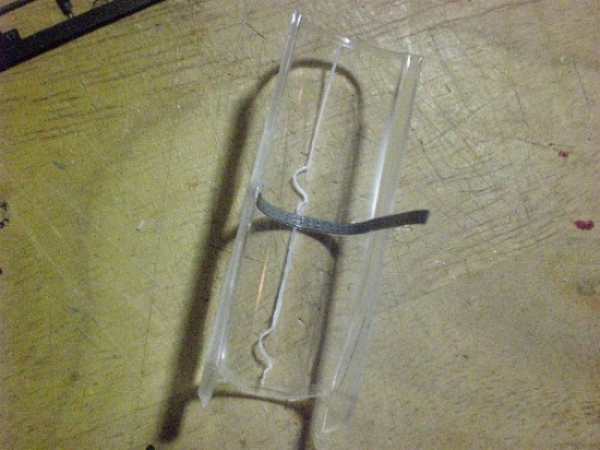

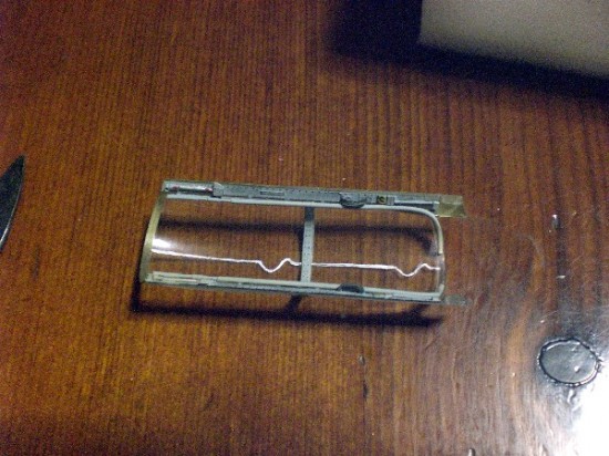

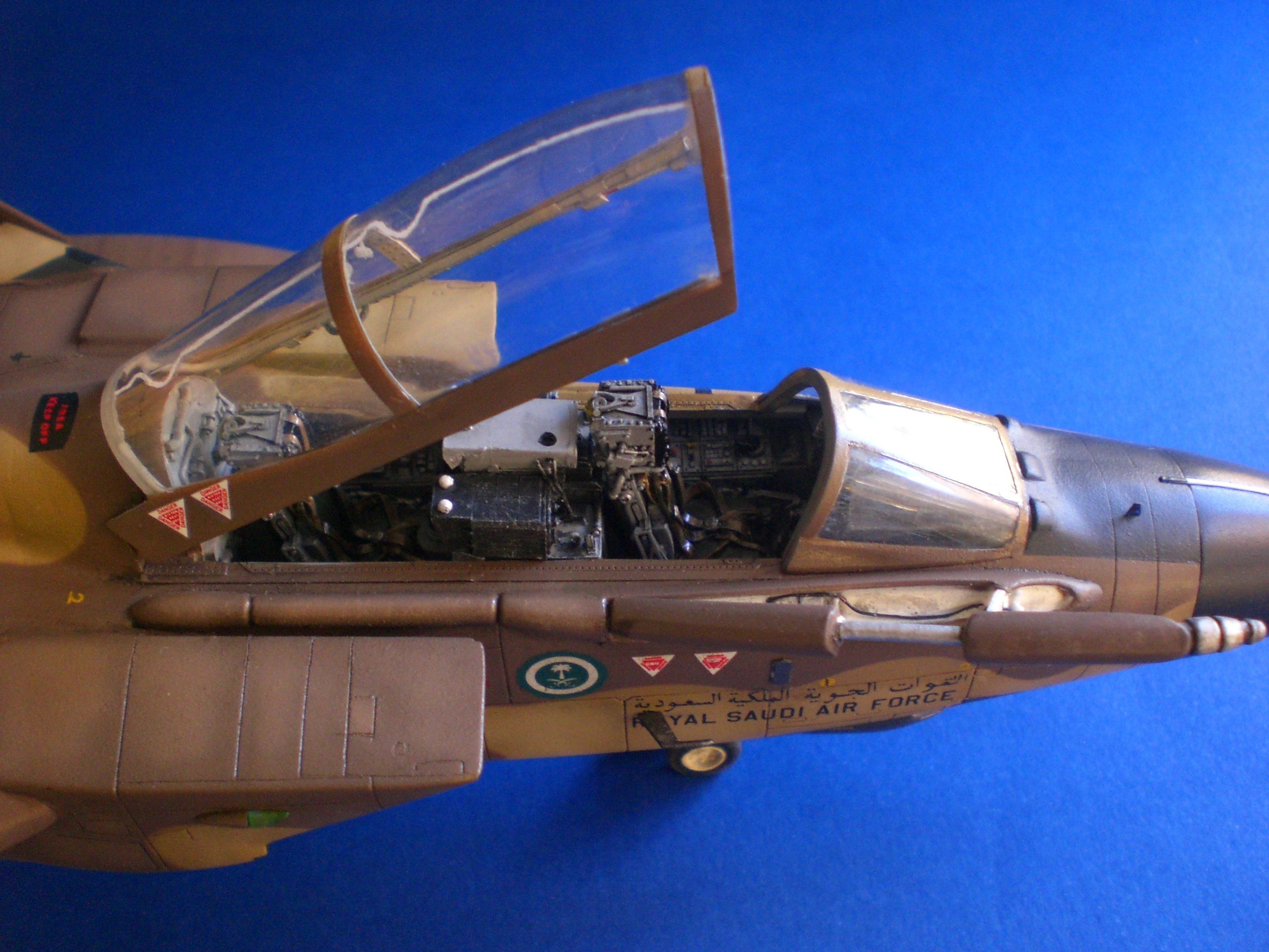

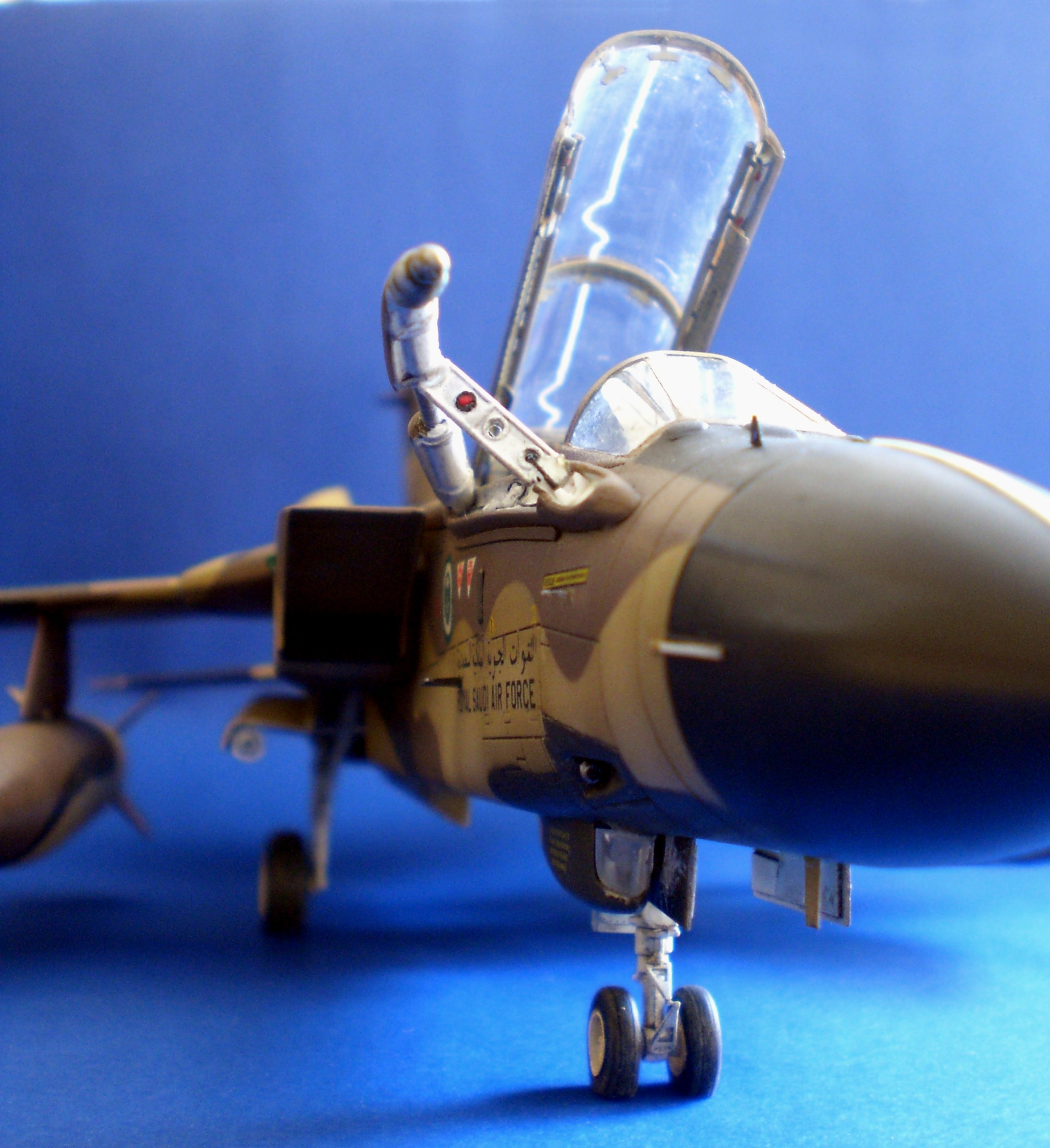

Web CIMG3362Terminato anche questo passaggio è venuta l’ora del tettuccio. Qui, prima col bianco e con pennello fine ho dipinto il filo che attraversa il canopy interno, poi con una striscia di plasticard ho creato il montante centrale e con l’aiuto della punta di compasso ho effettuato le doppie rivettature in positivo. Quindi, usando la piastrina Eduard dedicata alle strutture laterali, che a dire il vero è abbastanza impoverita di dettagli, ho aggiunto il resto delle condutture e le manigliette in rame ed altri accessori  in plasticard. Seguono i sei specchietti retrovisori. Il tutto colorato in grigio H308 e drybrushato con nero.

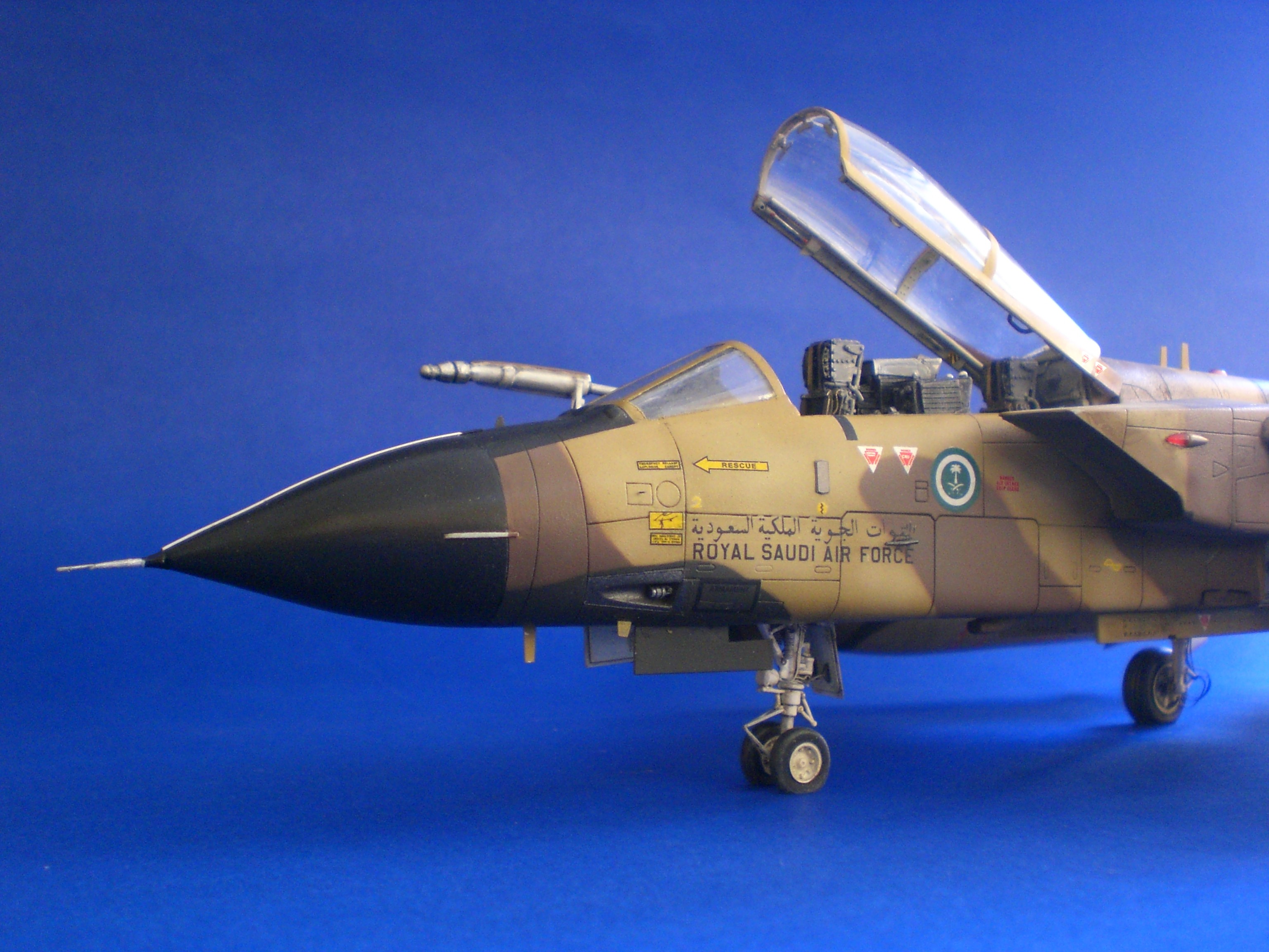

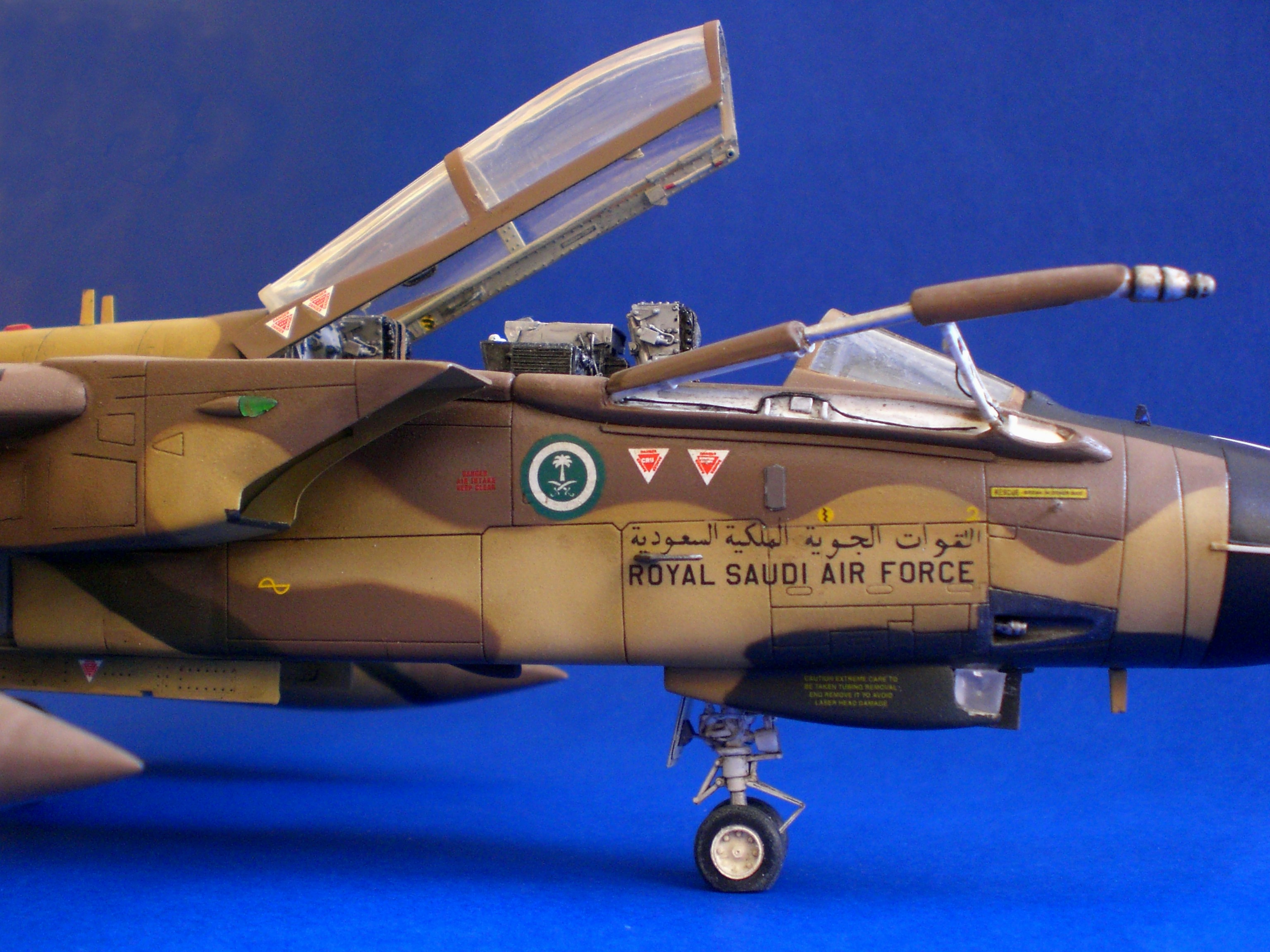

Web Fascetta in plasticardStrutture laterali canopyCanopy completoMontato tutto, il risultato è stato davvero eccezionale. Abituati a vedere un Tornado sempre grigio o con la vecchia ormai colorazione Nato è usuale, ma vederlo con questa mimetica è qualcosa di suggestivo, e per dargli questa particolare bellezza estetica c’ha pensato l’Arabia Saudita con i suoi tonka terrosi.
Web CIMG3500_001web-cimg3501web-cimg3512Permettetemi di ringraziare gli amici del Forum di Modeling Time che hanno contribuito alla realizzazione del “kittazzo”, nonché tutti coloro che hanno apprezzato questo lavoro:

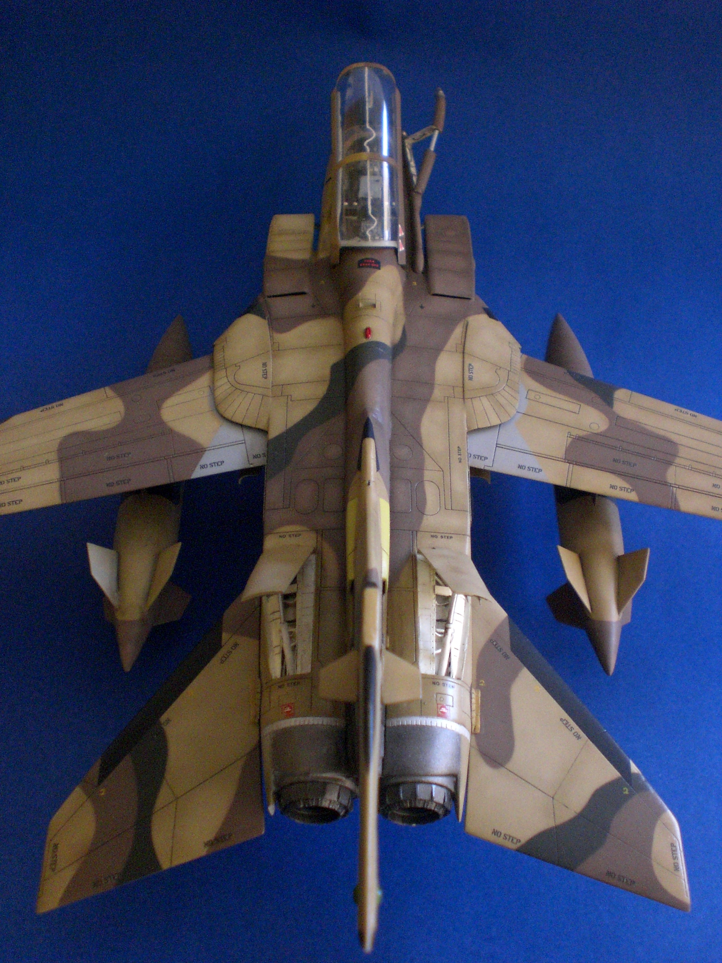

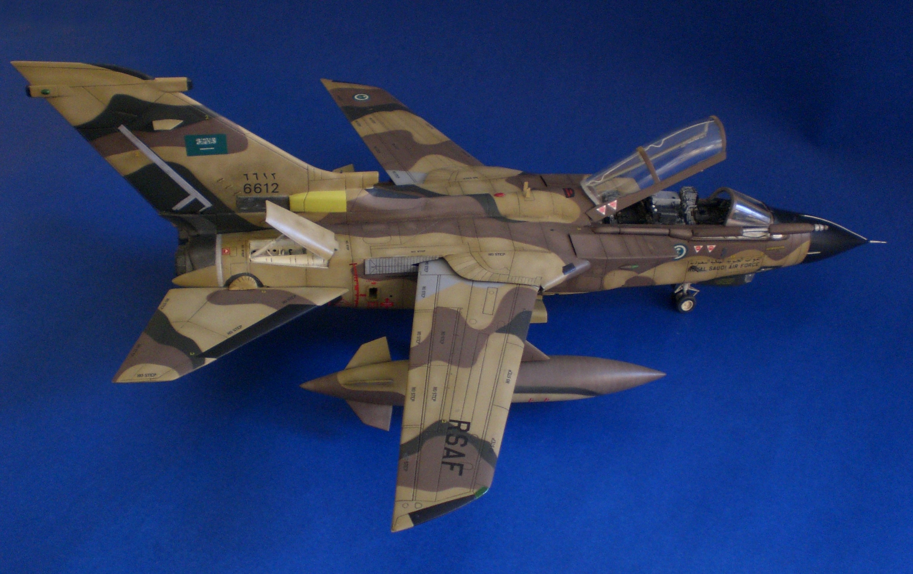

web-cimg3521 web-cimg3528web-cimg3540web-cimg3545 web-cimg3531 web-cimg3538web-cimg3519web-cimg3547Alla fine devo dire che la “bollente” minestra si è dovuta, per forza maggiore, raffreddare, perché a me le pietanze calde……non piacciono!
