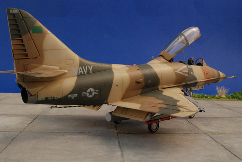

Ultimi particolari e conclusioni:
Ed eccomi finalmente giunto alle fasi conclusive di questo TA-4F. Non mi rimane che incollare le due antenne a lama dietro all’abitacolo e sotto la fusoliera, proprio davanti al ruotino anteriore, ed un piccolo pitot sul muso. Installare i carichi esterni, carrelli, portelloni, pneumatici, flaps, slats, piani di coda e stendere su tutto il modello un’abbondante mano di trasparente opaco Gunze. Sono solito montare gli ultimi pezzi e poi opacizzare il modello in modo che anche le più piccole sbavature e macchie di colla residua si confondano con il resto della mimetica senza lasciare alcuna traccia. L’opaco secca quasi istantaneamente, e già dopo pochi minuti è possibile aggiungere le parti più delicate come i trasparenti. Quindi ho montato le luci di navigazione a goccia di cui ho dipinto il fondo in rosso e la Nav Light di coda, e liberato il windshield ed il tettuccio dalle mascherine che li hanno protetti fino a questo momento. All’interno del canopy principale ho aggiunto tre specchietti retrovisori tratti dal set foto inciso dell’Eduard (codice 48409) ed aggiunto il supporto centrale per il sistema di sollevamento (fornito in resina). Il pistone idraulico che permette il movimento del tettuccio è stato completamente ricostruito con la solita porzione di ago ipodermico da siringa poiché più sottile e perfettamente in scala. Questo poi non è stato per nulla verniciato, sfruttandone la già perfetta finitura cromata (per accentuarne la brillantezza anch’esso è stato “bagnato” con la Future). L’ultimo particolare a essere fissato è stato il faro di atterraggio posto all’interno del portellone posteriore destro.
DSC_6462
Senza dubbio il Classic Airframes (tra l’altro la ditta è fallita e parte degli stampi, tra cui proprio quello del TA-4, sono stati acquistati dall’AZ Model) non è un kit per principianti. Richiede molte ore di lavorazione e parecchia attenzione durante tutte le fasi del montaggio. Osservandolo una volta terminato però, devo dire che non sfigura affatto rispetto al ben più blasonato cugino commercializzato dall’Hasegawa. In conclusione, una scatola di montaggio onesta che permette agli appassionati (me in prima persona) di aggiungere alla collezione una degna riproduzione in scala di questo fantastico velivolo.
DSC_6466
