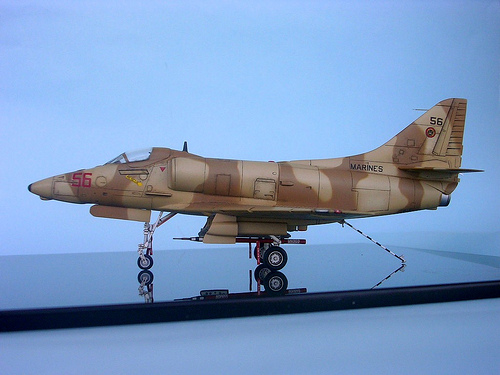

L’A-4 Fujimi in 1/72 è ancora il miglior Skyhawk in questa scala e si fa perdonare il surplus di lavoro che richiede la difficile stuccatura della giunzione tra la parte anteriore e quella posteriore della fusoliera. Difficoltoso anche il fissaggio del cockpit a cui ho aggiunto solo delle cinghie fotoincise al seggiolino.
Immagine 040
Il modello è pronto per la colorazione, in foto si notano due delle poche modifiche al kit, il pannello rotondo sul muso costruito in plasticard e la sonda per il rifornimento in volo in filo di ferro.
1
Di solito scelgo soggetti che mi permettono di sperimentare nuove tecniche di colorazione ed in questo caso mi sono concentrato sul weathering strizzando l’occhio a quel concetto caro ai figurinisti che prende il nome di “ Luce Zenitale “, ovvero la caratteristica dell’occhio umano di percepire un colore più o meno chiaro a seconda se l’oggetto che guarda sia più o meno illuminato o se preferiamo più o meno in ombra.
Ho deciso così di schiarire solo le superfici superiori ed in particolar modo le zone più esposte ed i pannelli.Si parte con il marrone chiaro Gunze H27 e H313.
2
Dopo aver mascherato con il Patafix è la volta del marrone scuro H72 e lo stesso schiarito con il bianco.
3
4
5
In questa foto si nota la differenza tra la parte inferiore e quella superiore.
6
Le decal sono un’altro punto debole del kit, sono spesse, fuori registro e sovradimensionate, con un po di taglio e cuci il risultato è accettabile.
In foto il modello “glassato” alla Future e “decalizzato” è pronto a ricevere i lavaggi.
7
Per i lavaggi ho utilizzato due prodotti della MIG, il Neutral Wash sopra e il Dark Wash sotto.
8
Per enfatizzare le superfici mobili ho prima mascherato d’avanti al loro bordo d’attacco e poi ho spruzzato a bassa pressione una miscela diluitissima di Smoke Tamiya con una punta di nero.
Dato che il colore va spruzzato sul bordo del nastro bisogna stare attenti a non esagerare. Con il nastro in posizione sembra che nulla sia cambiato sulle superfici da trattare.
9
Ma una vota tolte le mascherature ecco il risultato.
10
11
A questo punto ho mescolato i due Wash ed ho sporcato la totalità dei pannelli di ispezione e le zone più soggette all’usura , bastoncini cotonati, microbrush e pennellino vanno utilizzati sia per depositare il pigmento che per toglierlo e sfumarlo una volta asciutto, il segreto per far risaltare questo lavoro è quello di pulire l’interno dei pannelli lasciando sporca solo la parte esterna.
12
Gli A-4 hanno uno sfiato sul lato destro della fusoliera da cui fuoriesce un fluido che sporca quella zona con un alone caratteristico, per riprodurlo ho utilizzato i colori ad olio giallo scuro e marrone tirati con un pennellino piatto.
13
Un’altra zona da sporcare è quella da cui si accede al cockpit, in questo caso ho usato il pigmento nero Tamiya ottimo anche per le colature nella parte inferiore. Il pregio di questi pigmenti è che sono più grassi di quelli classici e quindi si fissano bene anche su superfici lucide.
14
15
Per fissare ed omogeneizzare il tutto ho spruzzato una mano di trasparente opaco Vallejo sotto e sulle zone in ombra e satinato su tutto il resto.
16
Ho tolto la mascheratura dal canopy e mi sono accorto di aver dimenticato il frame centrale!! Ho mascherato di nuovo e ho corretto.
17
Ho modificato il pilone centrale con del plasticard per poter ospitare il lanciatore ed il POD ACMI unici after market di provenienza Hasegawa.
18
Alla fine ho montato lo scarico, i carrelli, il gancio di appontaggio e il tubo di pitot realizzati con degli aghi, le strisce “Remove Before Flight” sono decal fissate su una lamina di piombo.
