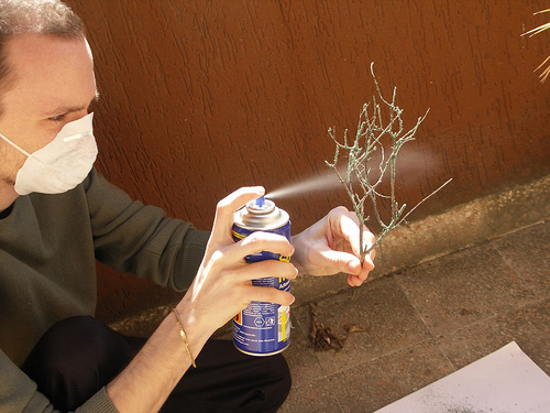

Prendete il vostro rametto e sruzzatelo con la colla spray.

continuate quindi a spruzzare la colla spray e a immergere nella flock.
Potrebbe capirate di non riuscire a distribuire la flock ovunque. Poggiate il rametto sul foglio, spruzzate la colla e immergetelo di flock!
