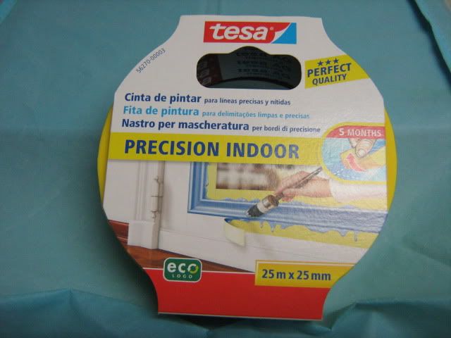

Scusa Valerio,ma in che senso,i bordi del Tesa Precision rimangono frastagliati?
Provando a tagliarlo con il taglierino a me non è sembrato;poi posso anche sbagliarmi...
Quello che ho provato io è questo:
Questo nastro,più che simile al Tamiya,mi sembra uguale a quello che usa la Eduard per le maschere dei trasparenti.
Daniele
Messaggi: 48780
Re: Alternative al nastro Tamiya
Si, è lo stesso che ho anche io... purtroppo, essendo un prodotto per edilizia, quando lo si mette su un modello in scala la mascheratura non è mai precisa. Il nastro Tamiya ha un potere adesivo ottimale per piccole superfici... i nastri della TESA sono più "grossolani". ;)
