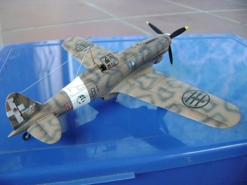

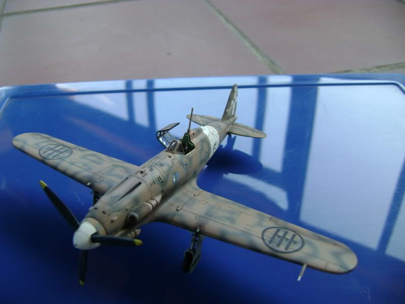

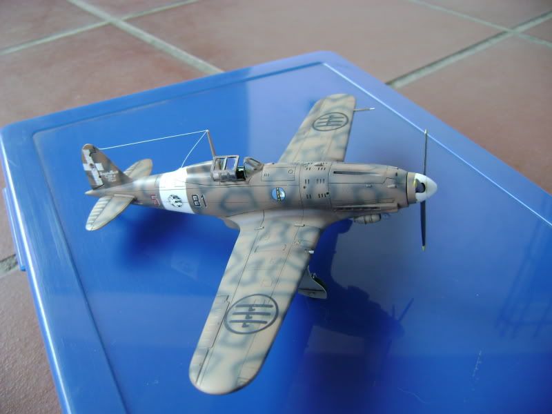

Dopo aver dato il nocciola di fondo , a mano libera abbozza delle macchie verdi piene della dimensione delle amebe che vuoi ottenere , poi col nocciola spruzza al centro delle macchie verdi.. se non hai fretta e fai prima un po' di pratica su un piatto da pic nic puoi ottenere risultati in 1:72 come questi:
ottenuti con il metodo descritto..

Cavolo ragazzi che modelli. Veramente stupendi. In primis vedrò di usare i consigli del Barone facendo il verde pieno per poi utilizzare il colore sand all'interno di esse. In ogni caso rimango stpito da come le pannellature siano così incisive. Io proprio non riesco ad ottenere dei buoni risultati. Ho letto e riletto il metodo ma con risultati poco apprezzabili.
Grazie per i consigli molto utili.
