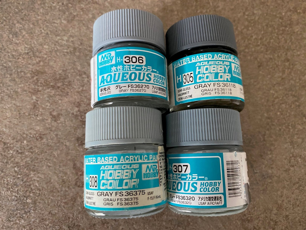

Buongiorno, come da titolo, volevo chiedere a tutti voi se avete mai usato queste tinte.
Il set in questione è il seguente
A casa ho anche un H305 e H308.
Poi ho anche il seguente...provato una sola volta ma devo essere onesto non è il massimo.

Se hai i Gunze, vai con quelli.
Ma le tinte dovrebbero essere H307 e H308.

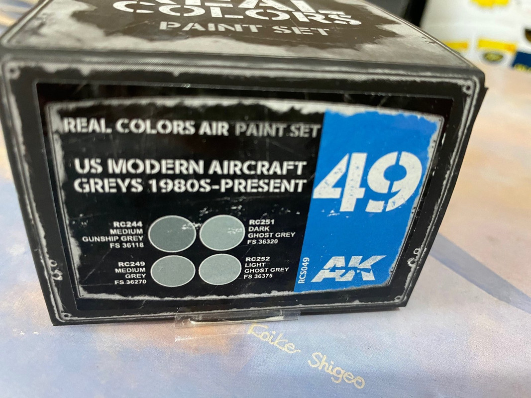

Seguendo il tuo consiglio e quello di Valerio mi sono procurati questi. Arrivati sempre dalla Polonia
(come scritto prima il 305 e 308 già li avevo in casa)
Gli AK personalmente li trovo fantastici, ora il problema sta sempre nella fedeltà delle tinte. Magari li spruzzo su qualche paletta prima.

I Real color della Ak sono lacquer e li trovo davvero ottimi. Vanno diluiti con qualunque diluente lacquer o nitro almeno all'80% e spruzzati con una pressione non superiore a 0.7 bar.
Le tinte sono molto soddisfacenti come correttezza nella palette proposta e al momento è tra le poche che ha un FS36231 corretto.
I Gunze che hai preso sono altrettanto ottimi. Anche questi li puoi diluire con lacquer thinner o nitro

Ho acquistato a metà Febbraio una dozzina di colori AK Real Color, principalmente FS.
Nello specifico:
FS 34092
FS 34102
Bronze Green
Zinc Chromate Yellow
FS 36320
FS 36307
FS 36270
FS 36251
FS 35237
FS 34258
FS 36231
FS 34151
I quattro che userò per la mimetica del Phantom Greco nei primi test li ho trovati abbastanza corretti, idem i toni verdi e i grigi. Ho confrontato il grigio interior USAF FS 36231 proposto da AK con il Gunze ed è più corretto il primo; Il secondo è troppo scuro e va schiarito con un 20% di bianco.
