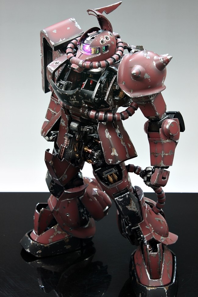

Il modello a cui mi sono ispirato per il colore è questo
(immagine inserita al solo scopo di discussione, prelevata da gundamguy.blogspot.it, rappresenta un kit modellato da Suny Buny)
