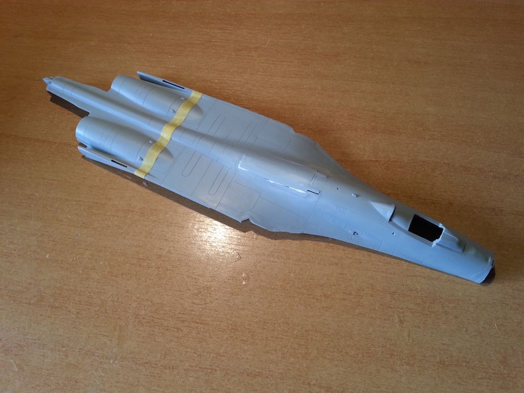

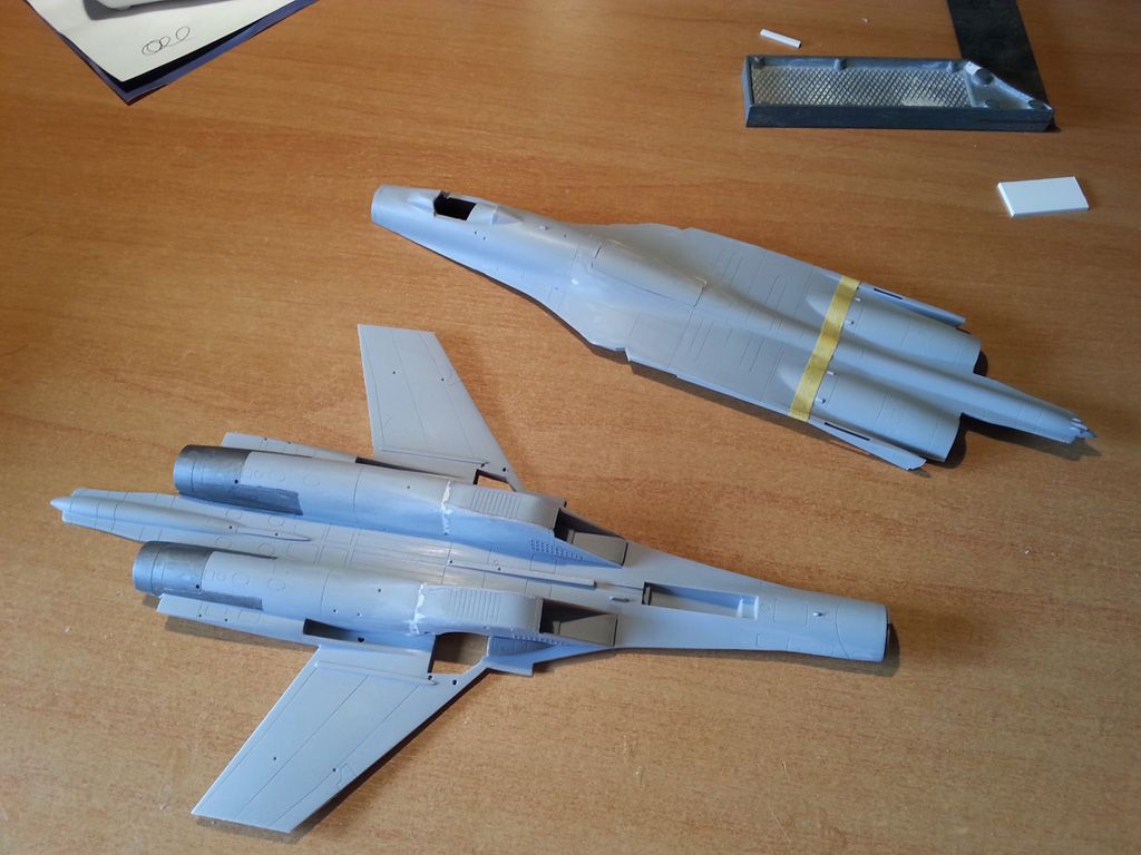

Come da titolo del topic vi mostro i lavori iniziati qualche sera fa su questo kit.
E' il secondo kit di Airfix che monto..il precedente, un Eurofighter 2000, è stato un calvario per via dello stampo dei pezzi a volte approssimato e a volte un po difettoso.
Il lavoro svolto finora è minimo. Pulizia dei pezzi in acqua tiepida e sapone, una spruzzata di primer tamiya su tutti i pezzi e assemblaggio del cockpit.
Sono poi passato alla carlinga..e qui sono iniziati i primi problemi.
L'aerofreno non si adattava perfettamente nella sua sede..quindi con un po di cartavetro e taglierino ho cercato di sistemarlo il più possibile dato che voglio riprodurlo chiuso, la sede stessa però ha qualche imperfezione e lascia da una parte molta luce (quasi dei buchi) tra i pannelli.
Ho pensato quindi di stuccare le parti e poi "reincidere" il contorno...solo che il risultato non mi convince proprio per niente.
Dite che mi conviene scollare tutto e riprodurlo esteso?
Sul ventre dell'aereo ho avuto un problema simile con le prese d'aria dei motori.
In pratica una volta in posizione lasciavano anche in questo caso qualche decimo di millimetro di vuoto dalle gondole. Ho quindi messo qualche pezzetto di plasticard tagliato a misura per fare spessore e lavorato di stucco e carta vetro.
C'è ancora da lisciare e pareggiare le parti (che per altro sono tutt'altro che in linea nella parte interna) per eliminare i gradini che si sono formati...ma aspetto una giornata con temperature più umane.

Bel mezzo!
Non conosco il kit ma l aereo è stupendo!
Riguardo all aerofreno, se lo vuoi riprodurre chiuso ti conviene riempire e stuccare le zone difettate con la ciano e non lo stucco classico perché la ciano essendo bella rigida e vetrosa una volta asciutta, la puoi reincidere in modo più preciso.
Lo stucco anche asciutto è molto più morbido e faresti fatica a reincidere un maniera corretta.
Stesso discorso per la zona motori.
Io personalmente lo stucco lo utilizzo veramente poco, ma dipende anche dagli incastri delle plastiche.
Buon lavoro! :-oook

brando ha scritto:Riguardo all aerofreno, se lo vuoi riprodurre chiuso ti conviene riempire e stuccare le zone difettate con la ciano e non lo stucco classico perché la ciano essendo bella rigida e vetrosa una volta asciutta, la puoi reincidere in modo più preciso.
Quoto e sottoscrivo quello che ti ha suggerito Alessandro! anche per le prese d'aria.
Come mai hai dato il primer sui pezzi separati? non è utile... anzi, può contribuire a livellare le pannellature riducendo la nitidezza del dettaglio. Un passaggio in meno da dover fare, insomma! ;) :thumbup:

In teoria il cianoacrilato essendo liquido non tenderebbe a infiltrarsi ovunque? oppure si fa riferimento a qualcosa tipo attack gel? Mi rendo conto che la domanda può sembrare veramente stupida ma è una tecnica praticamente sconosciuta per me. :oops:
Il primer l'ho dato prima sui pezzi singoli tipo carrelli, portelloni, supporti ecc...componenti da montare "successivamente".
Sulla carlinga e sul ventre dell'aereo ho dato una spruzzata leggera solo dopo una prima stuccatura e per evidenziare altri difetti (tipo un piccolo graffio che all'inizio mi era completamente sfuggito).

Fabry_c87 ha scritto:In teoria il cianoacrilato essendo liquido non tenderebbe a infiltrarsi ovunque?
Non è così liquido da sfuggire al controllo.... se poi ne prelevi una piccola quantità con uno stuzzicadenti è più facile! ;)
L'Attack gel è utile in altre situazioni (tipo incollaggio di carrelli o altre parti su cui bisogna lavorare un pò)... essiccando più lentamente ti permette di riposizionare, un minimo, i pezzi. Come stucco, invece, è peggio... perchè tende a ritirare e rimane meno compatto.
