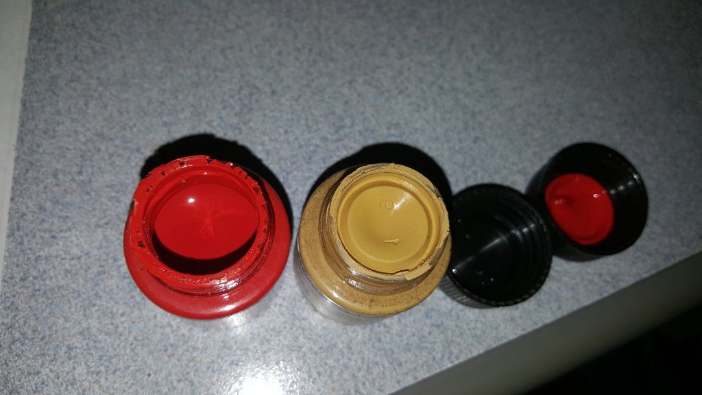

Io uso abitualmente i Life e qualche anno fa misero in commercio i colori in un nuovo barattolino di plastica che si rivelò permeabile al solvente e fu quindi nuovamente sostituito dalla vecchia versione.
In pratica i colori asciugavano in breve tempo anche se mai aperti.
La mia esperienza mi fa consigliare di buttarli, provai a riportarli in vita in vari modi (anche con l'isopropilico che con i Life funziona benissimo) ma senza risultati apprezzabili. Si potevano salvare solo intervenendo aggiungendo solvente appena addensavano, poi era troppo tardi.
ImmagineIMG_1451 (13) by Davide Raimondi, su Flickr
Il barattolo a destra con le scritte piccole è quello di pessima qualità, l'altro è quello buono. :-oook
