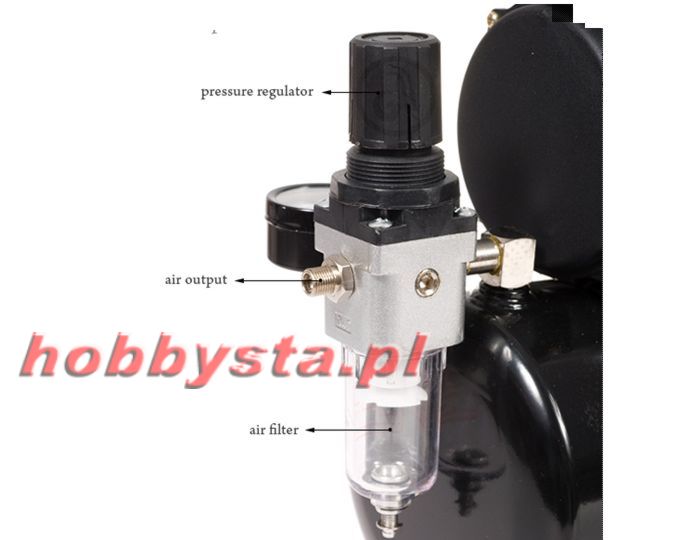

....se ho capito bene...il pezzo nero è il regolatore di pressione:piu' avviti e piu' aumenta la pressione in uscita.....sotto invece hai il bicchiere dove si accumula la condensa e sotto al bicchiere hai il nottolino per lo spurgo della condensa....controlla se è lento...a volte capita..... ;)
http://www.hobbysta.eu/sklep_obrazki/Fe ... -186_4.jpg

Non so...sembra che l aria esca dall attacco del tubo dell aerografo e sembra quasi anche da quella valvola pentagonale che si vede nella foto.
Quando spengo l aerografo si sente un flusso continuo di aria che esce....cavoli....

Quello tra il lato aerografo ed il lato compressore....ma e' possibile???

Ciao ragazzi, ho provato a stringere con una pinza l attacco lato compressore e sembra funzioni.
La pressione sale fino a 4 bar.
Pero sento ancora una leggera perdita d aria, credete serva una guarnizione?

per eliminare del tutto la perdita svita il raccordo completamente e metti sulla filettatura due tre giri di teflon (quel nastro bianco che usano gli idraulici....) e riavvita il tutto.Diluisci la 60-70%.....se ce l'hai metti tre quattro gocce di retarder pe una coppetta di colore....ciao!
