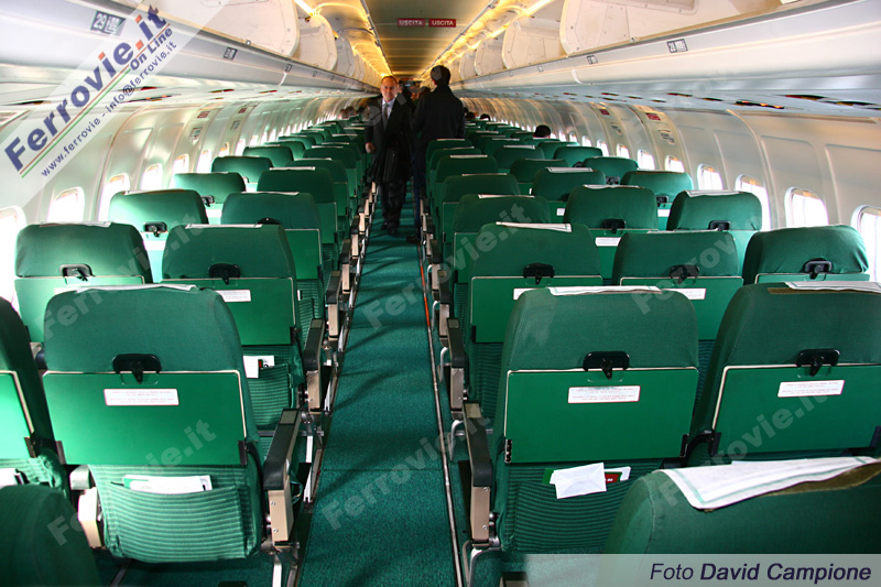

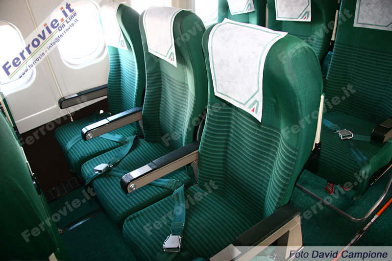

Per quanto riguarda in generale potrebbero essere in linea con gli Alitalia subito successivi (md-80)? Sicuramente mi piacciono molto cosi :-laugh
Immagine inserita a solo scopo di discussione. Fonte ferrovie.it
