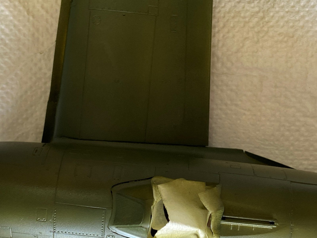

Mi sembra che manchi qualcosa allo spigolo in basso... hai provato a girare il pezzo?

Re: P-47 THUNDERBOLT - TAMIYA 1/48
Effettivamente. Dopo provo!

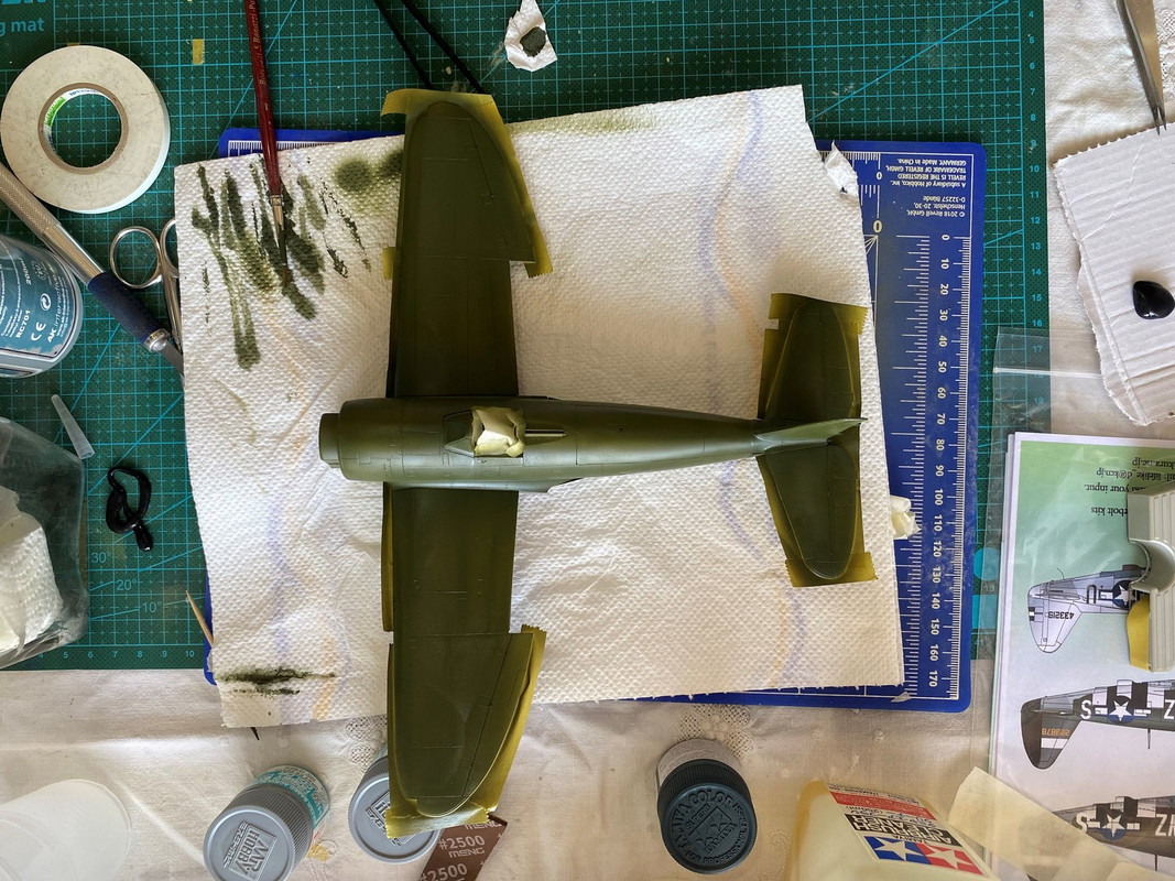

Ciao a tutti,
oggi ho dato una prima mano di RAF DARK GREEN Real Color, il colore mi pare molto buono, ma aspetto pareri esperti.
GiĂ  usati in passato i Real Color e sono di una facilitĂ  d'uso assurda.
Ma come ogni cosa bella, c'è il rovescio della medaglia.
Ho commesso un incauto errore. Non mi sono accorto che il trasparente non combaciava bene. Direte voi: "ma come hai fatto a non accorgertene?".
Da un lato vorrei cercare di sistemarlo. Non credo che la cosa sia così difficile.
Dall'altro lato vorrei tenerlo così portarlo a termine e mettere l'errore in bella mostra, così da guardarlo e riguardarlo per non sbagliare più in un futuro prossimo.
Ecco a voi come si presenta la cosa
Ciao e grazie a tutti
A.Ruocco

Difficile giudicare il colore ma, a vederlo, mi lascia dei dubbi (me lo aspettavo). Quanto hai diluito? guardando la finitura delle superfici si nota della buccia d'arancia...
Il parabrezza si sistema facilmente con del Milliput o del Magic Sculpt.... piuttosto è la giunzione dell'ala che non è il massimo Alessandro...

Starfighter84 ha scritto: 11 maggio 2022, 17:55 Difficile giudicare il colore ma, a vederlo, mi lascia dei dubbi (me lo aspettavo). Quanto hai diluito? guardando la finitura delle superfici si nota della buccia d'arancia...
Ciao Valerio, tralasciando la foto che fa schifo, appena ritrovo la softbox cercherò di fare foto decenti.
Per la diluizione sono andato di un 60/40. Magari ci sono andato pesante con la pressione.
Starfighter84 ha scritto: 11 maggio 2022, 17:55 Il parabrezza si sistema facilmente con del Milliput o del Magic Sculpt.... piuttosto è la giunzione dell'ala che non è il massimo Alessandro...
Avevo notato anche quello, (l'ala), li voglio provare di nuovo con lo stucco Vallejo e cercare di tirarlo solo con cottofioc.
Quando ho visto quella fessura vicino al trasparente ci sono rimasto davvero male visto che ci ho speso bei soldi vicino a sto modello.
Comunque, mò vediamo un attimo di sistemarlo e portarlo a termine!

60/40 è pochissimo... minimo 70, meglio alzare anche sopra....

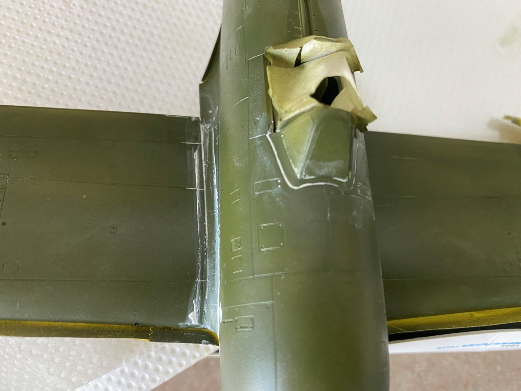

Parabrezza e ala sistemata, o almeno spero.
Parabrezza con magic sculpt, lo trovo migliore del milliput (parere personale). Ala invece, come scrissi ieri con stucco acrilico Vallejo.
Ora non mi resta che aspettare.
