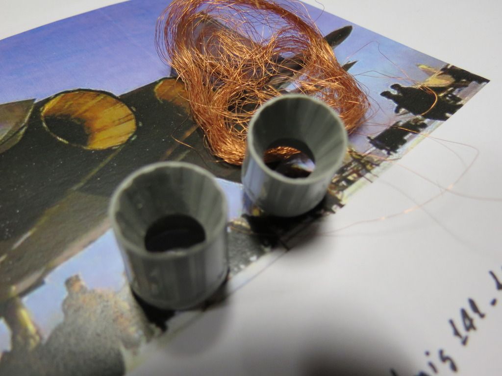

Finalmente il mio amico modellista/odontotecnico mi ha consegnato i due ugelli motori in resina con il caratteristico cono rovesciato all'interno dell'ugello stesso - le foto sono state scattate un po' alla garibaldina, i dettagli si vedranno in fase di verniciatura - la realizzazione sia dello stampo in silicone che del pezzo non e' stata semplice .

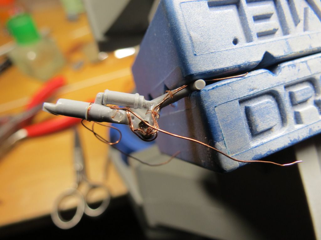

Uno dei carrelli principali durante le operazioni di dettaglio .......

Re: Zvezda - MiG 1.44 - scala 1/72 - aggiornato al 30/12/16 - ugelli motori in resina
Ciao Alberto,
buon anno anche a te.
Se il velivolo fosse più gettonato sui tavoli da lavoro potreste pensare di vendere quegli ugelli, aggiungendo magari qualche altro dettaglio con cui hai migliorato lo stampo, come after market. Come sempre un bel lavoro di miglioramento!
Impressionante la quantità di cavi necessaria per il carrello, lavoro impegnativo ma che ripaga sicuramente.
bellissimi gli ugelli ed altrettanto i dettagli ai carrelli. Buon anno anche a te caro Alberto!

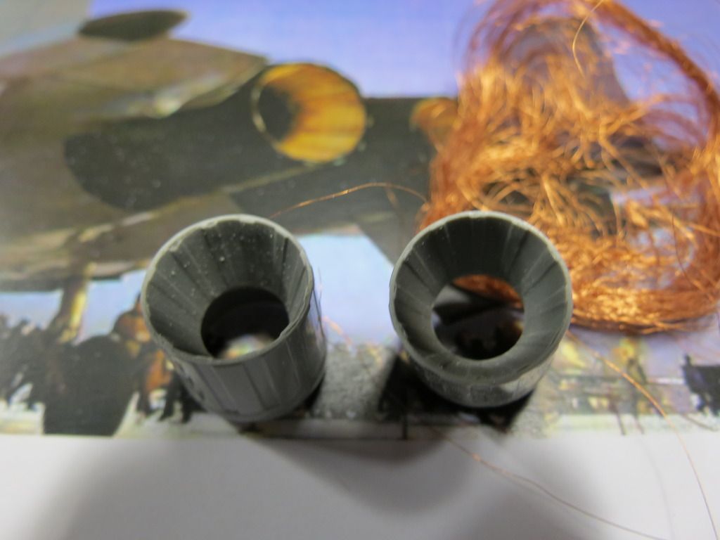

Aggiungo alcune foto degli ugelli montati a secco sull'aereo .
Dovrei aver risolto il problema ugelli ...... vedremo con la verniciatura !!!!

Re: Zvezda - MiG 1.44 - scala 1/72 - aggiornato al 31/12/16 - ugelli motori in resina dry ass.
sembrano proprio i suoi! Inoltre vedo che anche tu hai trascorso l'ultimo giorno dell'anno al banco! Buon anno!
Ciao Alberto
Innazitutto auguroni di buon anno!!!
Davvero un bel lavoro quei due ugelli complimenti al tuo amico e a te per lo scratch sul carrello!
Davvero belli gli ugelli... ci avete preso in pieno!!!
grazie Enrico ..... quel carrello e' ancora molto lontano dal completamento ... vi sono dei particolari che finora sono riuscito a realizzare in un solo esemplare e la cosa non si presenta affatto semplice .bradipo59 ha scritto:Impressionante la quantità di cavi necessaria per il carrello, lavoro impegnativo ma che ripaga sicuramente.
Buon proseguimento e buon anno
enrico
fearless ha scritto:Davvero belli gli ugelli... ci avete preso in pieno!!!
Ciao Luca,
gli ugelli sono copie in resina degli originali per cui nessun problema di fitting, e' stato difficile realizzare lo stampo per aggiungere il cono rovesciato interno .
Grazie Max - ricambio Auguri !!!pitchup ha scritto:Ciao Alberto
saluti e auguri
per gli ugelli ed i carrelli vale il discorso fatto sopra .
