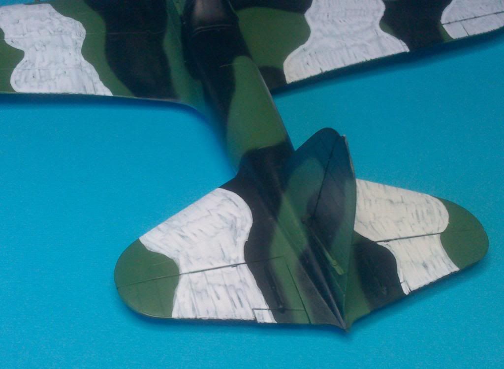

Dunque, oggi ho provato a fare le zone bianche della mimetica invernale. Quella che veniva applicata sul campo con mezzi a volte non idonei a stendere vernici, tipo scope, spazzoloni o pennellesse da pareti :-D
Per non dare un tono uniforme al bianco, per simulare l'effetto di verniciatura improvvisata e stesa alla come viene viene, ho voluto provare questa soluzione...Uni Posca bianco!
Trattasi di pennarello a vernice acrilica, avendolo in negozio mi ha stuzzicato l'idea di provarlo a fini modellistici. Ecco il primo approccio!
Pur avendo una vernice abbastanza coprente, si intravede molto il colore sottostante...ho dato il bianco solo sulle ali e sui piani di coda per vedere che effetto faceva...
Personalmente non mi convince fino in fondo, per cui credo che rifinirò ad aerografo le zone bianche per saturarle di più ma lasciando comunque intravedere il segno del pennarello che renderà, forse, l'effetto di verniciata improvvisata e disordinata :? voi che dite?

Io dico che sembra un po piatto perche non è ancora ritoccato!Secondo me potevi andare di aerografo e fare passate velocissime,utilizzando gli smalti pero!Ti consiglio di sfumare un po i bordi,che ne dixi,ci puo stare? :-oook
Facci vedere come viene,l'effetto è senza dubbio originalissimo!
Ps all'inizio credevo che dopo la camo,future a lavare,poi tutto il modello in bianco e poi tiravi tutto via con una spugna inbevuta di raggia.. :-SBAV

Ruggé, fammi capire: il bianco veniva dato su tutto l'aereo (stile mimetica invernale tetesca per intenderci) o solo in alcune parti dell'aereo? Nel primo caso il risultato mi sembra un pelo troppo regolare sui bordi, nella seconda ipotesi, dopo una correzione con l'aerografo, potrebbe anche starci. Hai qualche foto del risultato che vorresti ottenere?

Ciao RoB, sembra piatto perché devo ancora fare lavaggi e piccole sbavature di colore sottostante. Ho voluto provare questo metodo per vedere se facevo prima e se veniva una cosa gustosa ;)
fabio1967 ha scritto:Ruggé, fammi capire: il bianco veniva dato su tutto l'aereo (stile mimetica invernale tetesca per intenderci) o solo in alcune parti dell'aereo? Nel primo caso il risultato mi sembra un pelo troppo regolare sui bordi, nella seconda ipotesi, dopo una correzione con l'aerografo, potrebbe anche starci. Hai qualche foto del risultato che vorresti ottenere?
Ciao Fabio, il bianco non veniva dato a coprire tutta la mimetica sottostante, ma a chiazze come un terzo colore per smorzare i toni verdi e scuri del velivolo. Forse operava su zone non totalmente innevate ;)
I bordi li immagino regolari perché dati con strumenti tipo scope o pennelloni, non era spruzzato, credo :?
La correzione ad aerografo la devo ancora fare, ma a riempimento delle zone bianche non per sfumare i bordi, poi ve la sottopongo ;)
Ho preso spunto da questo articolo: http://www.arcair.com/Gal11/10701-10800 ... ri/00.shtm

Secondo me con qualche ritocco ad aerografo avrĂ  un bell'effetto! :-oook

Interessante l'uso del pennarello acrilico. Io finora avevo confinato l'uso di tali attrezzi solo per dare piccoli tocchi di argento o per il nero. Il bianco lavabile è un ottima idea. Una botta di aerografo sui pannelli et voilà!!!

Interessantissima la trovata del pennarello acrilico, avevo letto da qualche parte che qualcuno lo caricava a gunze e ci faceva le wave mirror sui bombardieri tedeschi.
Secondo me l'effetto è realistico, ci vuole la rogerata finale!

Sei una fornace di idee, mi fai quasi paura... :? , ma a parer mio l'effetto "rustico" è un po' sovradimensionato e quindi fuori scala, sicuramente però se lo riprendi ad aerografo verrà la solita spettacolare "rogerata"... :-D :-oook
