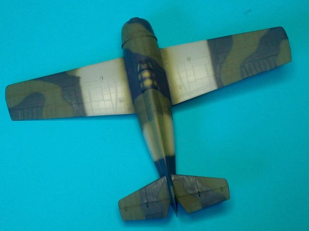

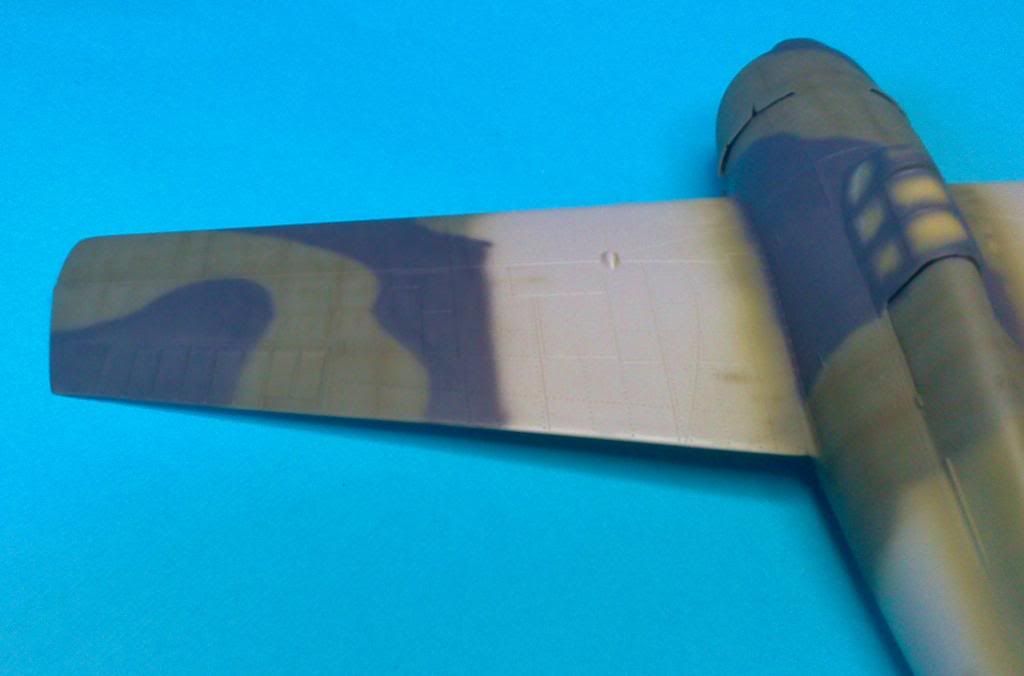

Nei ritagli di tempo dei giorni scorsi ho finito il montaggio del gattino, e nel guardarlo prima di verniciare mi sono reso conto che la HB si è dimenticata anche di mettere la lucina di atterraggio sul profilo dell'ala!
Per rimediare ho preso una limetta a profilo squadrato e ho limato via una porzione sufficiente di ala. Poi ho incollato con la tappo verde un pezzo di sprue trasparente. Carteggiato per benino, o quasi, ho ridotto il trasparente a filo. Lo vedete ancora opaco, non ho fatto per pigrizia la foto dopo averlo lucidato con la Future, tanto non era poi così rilevante :-D

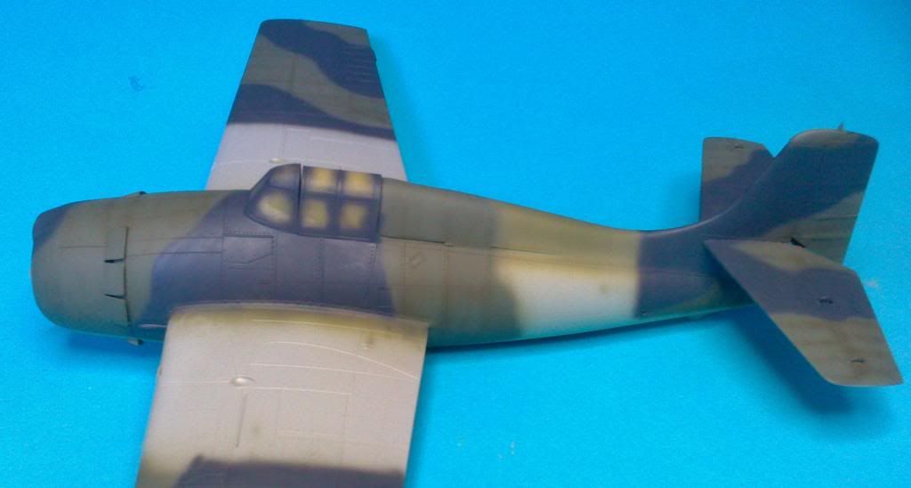

Dopo aver meditato una mezzoretta su che colori usare questa volta sulle sup. sup. oggi ho fatto un mix di verdi per il Dark Slate Gray e ho usato il Gunze H.333 Extra Dark Sea Gray. Quest'ultimo risulta forse un po' scuro ma ho intenzione di rovinarlo con un certo post ;), sul verde ne ho già abbozzato uno.
I colori hanno per ora due finiture diverse, perché il verde è il mix fra due Tamiya opachi mentre il grigio è SemiGloss. Le sup. inf. sono state verniciate in RAF Sky, io ho usato il Gunze H.74 schiarito.
Sulle zone non verniciate andranno le invasion stripes. Si lo so che qualcuno di voi storcerà il naso, "io le avrei fatte prima e poi mascherate" :) ma questo è un Roger modello e non segue i canoni standard eheheh vedi pure l'assenza del pre ;)

La colorazione del tuo esemplare è quella 'standard' FAA?(Dark Slate Grey/Extra Dark Sea Grey che poi tendevano uno al verde e uno al blu)
potrebbe dipendere dall'illuminazione ma..il verde non mi da la giusta 'sensazione' :( lo vedo troppo tenente su toni gialli
per il discorso 'convenzionalità'..e chi l'ha introdotte le convenzioni nel modellismo?? :-D ognuno modella con il suo stile e il Roger-style non si batte! :lol:

cos'hai usato per fotografare,patacca...la webcam?I colori sembrano i due verdi russi!!!
L'hai pitturato te o Lancillotto?...no,scusa,l'hai verniciato tu o Artù? :-prrrr
