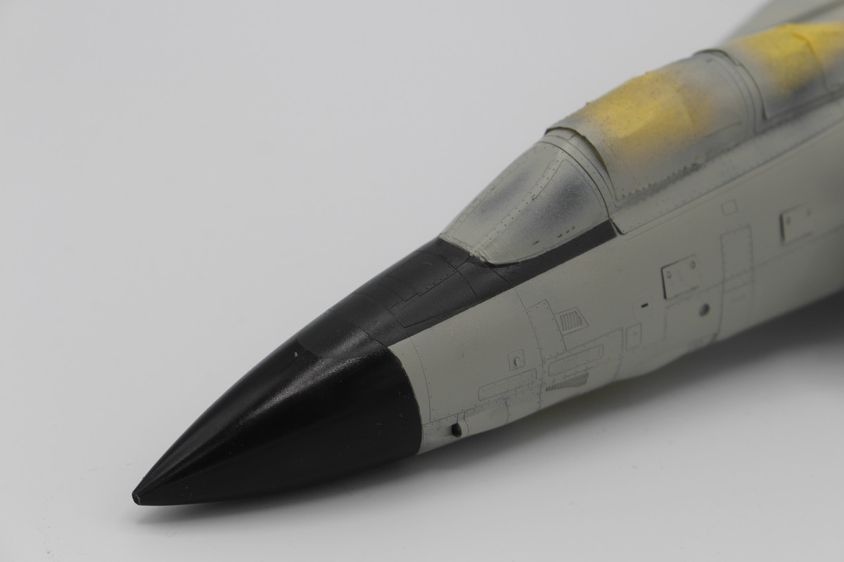

Solo un breve aggiornamento: ho dato il colore di base (H-325 Gunze), quindi dipinto radome (H-2), pannello antiriflesso (XF-69 Nato Balck, provvidenziali le mascherine NWM per la giusta forma rotonda del pannello stesso) e, sempre grazie alle mascherine New Ware, dipinto anche la zona anti-sdrucciolo vicino alle prese d'aria (H-305). Ora devo fare qualche ritocco e sistematina varia, poi si può procedere con la fase successiva.
Ale

Vista la differente finitura tra il rivestimento nero del radome (satinato) e dell'anti riflesso (opaco), io ti suggerirei di tenere le mascherine e coprire il radome (o il pannello) in modo da evidenziare tali differenze anche sul modello. ;)

Sta venendo molto bene il gattone. Quoto quanto detto da Valerio intanto.
Poi ho notato una leggera incertezza sul lato sx del radome, con una mascherature veloce, recuperi subito :-D

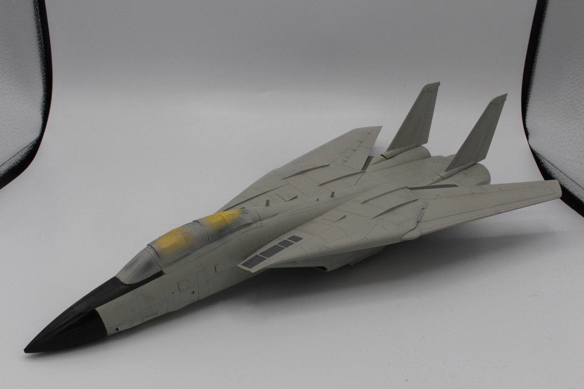

Dipinti anche i motori, i bordi d'attacco delle ali e altri dettagli, siamo arrivati alla fase clou del trasparente: ho già preparato il Tamiya diluito con leveling thinner, ma essendo la prima volta vi devo chiedere un po' di consigli:
a) quante mani devo dare e quanto leggere?
b) a che distanza di tempo una mano dall'altra? Tutto in unica passata o in più volte?
c) per pulire l'aerografo come faccio?
Ale

AleFencer85 ha scritto: 16 dicembre 2019, 18:44 Dipinti anche i motori, i bordi d'attacco delle ali e altri dettagli, siamo arrivati alla fase clou del trasparente: ho già preparato il Tamiya diluito con leveling thinner, ma essendo la prima volta vi devo chiedere un po' di consigli:
Ale
Ciao Alessandro!
ti dico quello che faccio io...diluizione 70/30, un paio di mani sempre leggere e intervallate di 15/20 minuti una dall'altra...per la pulizia dell'aerografo puoi usare il leveling thinner o direttamente la nitro! ;)
Messaggi: 48655
Re: "Bandwagon 202" - F-14A Tomcat VF-31 dal kit Tamiya in 1/48
Giusto quello che dice Fabrizio ma, nel tuo caso specifico, un paio di mani potrebbero non bastare Alessandro... la superficie è abbastanza opaca.
In ogni caso MAI dare mani pesanti... col fatto che il levelling allunga i tempi di asciugatura potresti livellare le pannellature.
Passate leggere... meglio più mani che meno.

Starfighter84 ha scritto: 10 dicembre 2019, 12:31 Vista la differente finitura tra il rivestimento nero del radome (satinato) e dell'anti riflesso (opaco), io ti suggerirei di tenere le mascherine e coprire il radome (o il pannello) in modo da evidenziare tali differenze anche sul modello. ;)
Ma questo dici quando darò il trasparente finale post verniciatura e post effetti speciali? Usando magari il satinato per il radome e l'opaco per l'anti-riflesso?
Starfighter84 ha scritto: 17 dicembre 2019, 13:26 Giusto quello che dice Fabrizio ma, nel tuo caso specifico, un paio di mani potrebbero non bastare Alessandro... la superficie è abbastanza opaca.
Ale
Ciao Alessandro!
ok grazie per le risposte. Domani, tempo permettendo mi metto all'opera! nel frattempo, faccio un po' di meditazione zen per arrivare rilassato e senza pressione a questa fase cruciale, dato che per me è la prima volta :-D

AleFencer85 ha scritto: 17 dicembre 2019, 21:23 Ma questo dici quando darò il trasparente finale post verniciatura e post effetti speciali? Usando magari il satinato per il radome e l'opaco per l'anti-riflesso?
Esatto. ;)

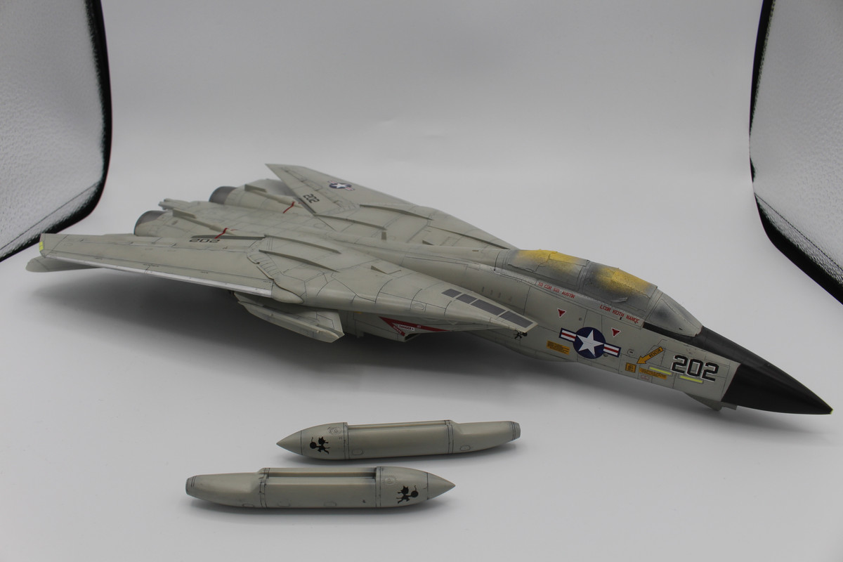

Un brevisssssssssssimo update sul mio tomcat: in attesa del nastro per poter mascherare le derive e procedere a dipingere le zone rosse che mi hanno fatto impazzire, ecco come si presente il resto del modello a decalizzazione completa (mix fra Tamiya e Hasegawa)
Ho anche sistemato gli scalini d'accesso usando le decals della fightertown con effetto usura. Tutto sommato il loro effetto lo fanno.
Per ora è tutto, una volta completate le derive passo i trasparenti e poi sarà tutta discesa (si spera) fino alla bacheca e alla gallery.
Ale
