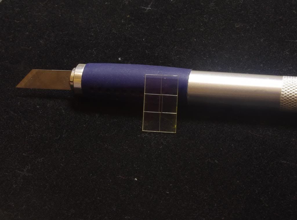

Però mi sono dedicato alla parte mobile del canopy, ricostruendola con un po' di acetato (il pezzo è squadrato e in questa scala si può evitare di stamparlo in vacuform). Ecco le immagini:
ho iniziato con un rettangolino di acetato abbastanza sottile e con il cutter ho fatto due incisioni parallelel al lato corto
poi ho fatto altre incisioni stavolta parallele al lato lungo
altro passaggio, sull'altra faccia del rettangolino ho dato via libera alla "rosie"

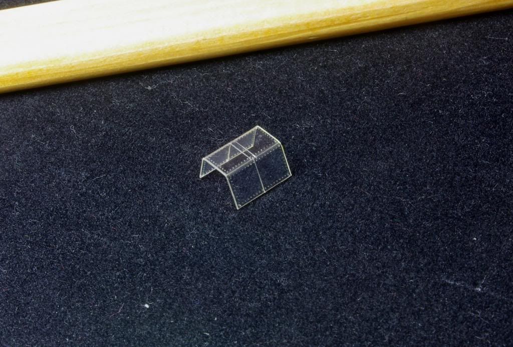

Infine ho piegato il pezzo in modo che le incisioni rimangano nella parte interna e i rivetti su quella esterna

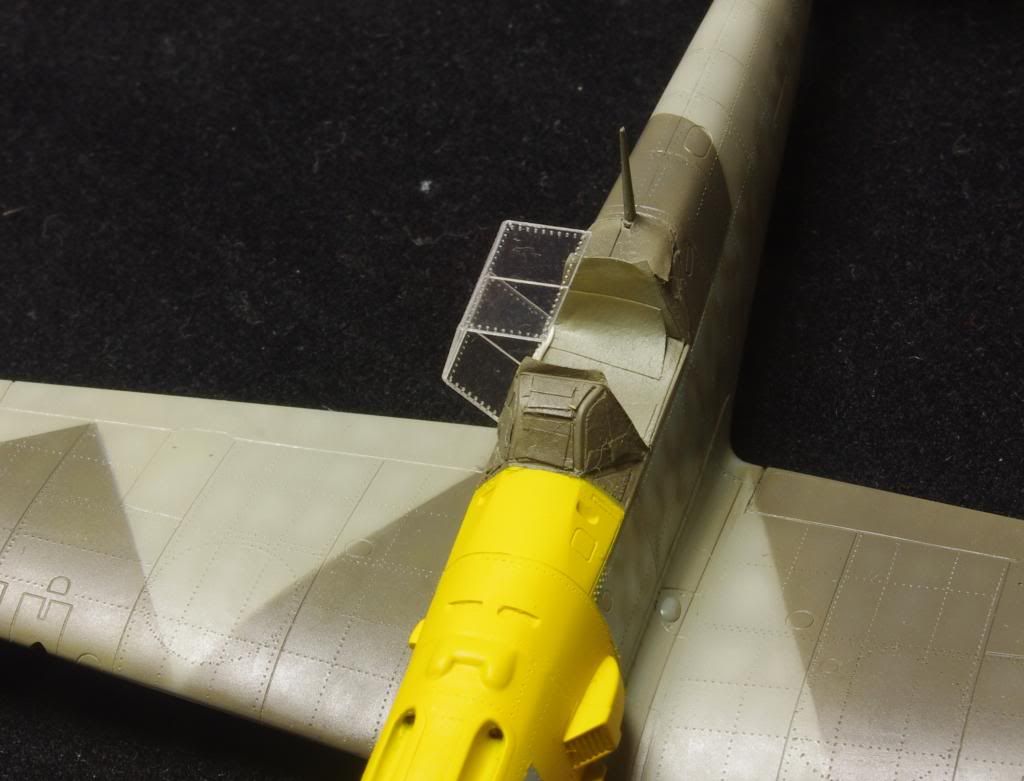

Prima di mascherare ho fatto delle prove a "secco" per vedere se le dimesioni sono ok

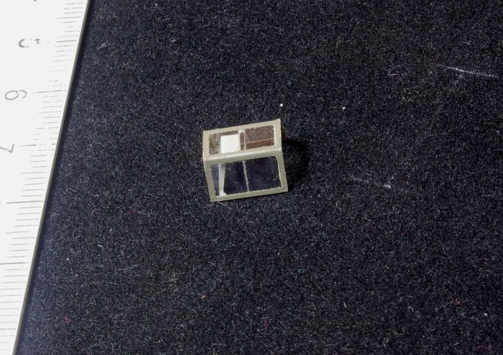

Ho quindi usato lo 02 per i frames interni e il 71 per l'esterno e incollato la blindatura (anche se il pezzo della tamiya è un po' troppo spesso per i miei gusti

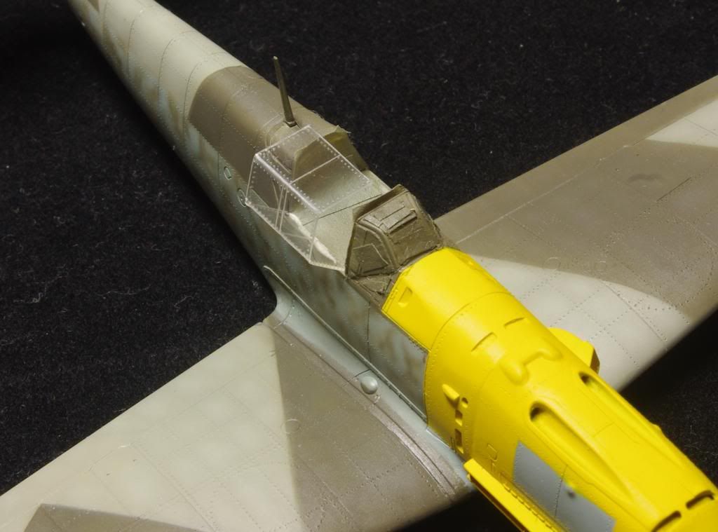

ed ecco qualche scatto per vedere come sta appoggiato alla carlinga

Davvero ottimo il canopy autocostruito! Molto convincente! Unico apputo che mi viene di farti, sono i frames colorati; secono me dovevi renderli più stretti mascherando maggiormente la zona trasparente, perchè mi sembrano un pò spessi e quindi fuoriscala. Per il resto ottimo lavoro!!

Mi associo anch'io però nel dirti che anche secondo me i frames sono un pò troppo spessi...

Cioè... quel canopy era un pezzo di acetato nudo e crudo??!? MASTER PIECE!!!!

Questa non l'avevo ancora vista, ti sei rifatto il tettuccio ribaltabile con l'acetato e lo hai pure rivettato! Troppo per pigrone come me
