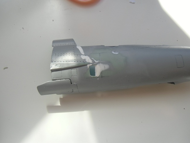

ok allora è in quel grigioazzurrino, purtroppo non trovo immagini adeguate di dettaglio o della colorazione...ma l'importante è il generico della mimetizzazione....
ieri gli ho dato una bella lisciata..e un leggero primer per vedere le imperfezioni... che sono veramente minime.. gli ho dato una stuccatina e aspetto che si asciughi per passare alla finitura

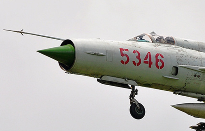

tra poco posterò le foto dell'ultim'ora.... una cosa: ho notato il cono del radome che ha varie posizioni..essendo a geometria variabile, come consigliate di posizionarlo?

Re: MIG-21...(Re-Building in Progres)Mini GB Exotic 2012
Quello che dice valerio è quasi sempre corretto ma nei primissimi 21, per quelli di produzione avanzata (sopratutto se fatti in urss) e poi passati alle aviazioni possono variare!, un esempio per tutti alcuni mig-23 portano i pozzetti carrelli argentati oppure azzurri oppure grigi! il consiglio è lo stesso! Decidi l'esemplare e poi vediamo un po di fotineStarfighter84 ha scritto:Il colore dei pozzetti è lo stesso, nella maggior parte dei casi, della mimetica delle superfici inferiori Eugè... quindi, se ancora non hai scelto l'esemplare che vuoi riprodurre, devi tralasciare la verniciatura dei pozzetti.
Ciao....il cono è mobile perche' parzializza l'entrata dell'aria in funzione della velocita' di volo,in pratica piu' l'aereo va' veloce e piu' la portata d'aria che arriva al motore (Portata=Sezione x Velocita') è grande e quindi il cono avanzando limita quest'aria (diminuendo la sezione geometrica) per evitare lo spegnimento del motore dovuto ad uno squilibrio aria-combustibile.....Normalmente a motore spento o a terra,quindi velocita' bassissima o nulla,il cono si dovrebbe posizionare in apertura massima............dalle foto come sembra?sempre nella stessa posizione??ciao Enrico.
e proprio questo.... e che a terra o e retratto del tutto..o è fuori.. (ovviamente la posizione che è da modellino è intermedia, io volevo solo cambiare...per non banalizzare...Enrywar67 ha scritto:..........Normalmente a motore spento o a terra,quindi velocita' bassissima o nulla,il cono si dovrebbe posizionare in apertura massima............dalle foto come sembra?sempre nella stessa posizione??ciao Enrico.

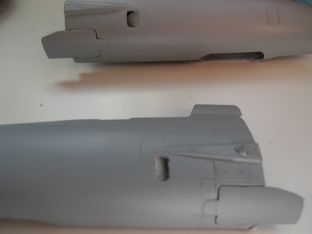

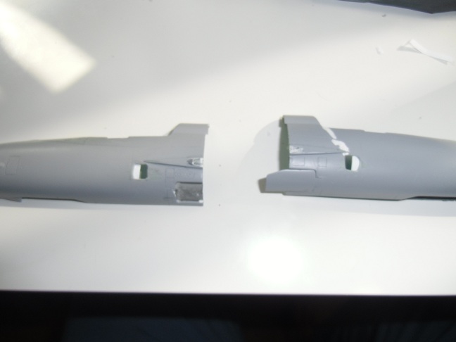

quella presa d'aria proprio non mi piaceva e vedendo le immagini.... era anche poco dimensionata....
e ho ri smontato la fusoliera solo nel troncone anteriore, piano piano l'ho sistemata e fatta aperta
aspetto che il tutto si asciughi e sta notte al lavoro vado di incollaggio e finitura....con la 800 e 1000...
per domani si andrà di primer e di fondo color sabbia....
