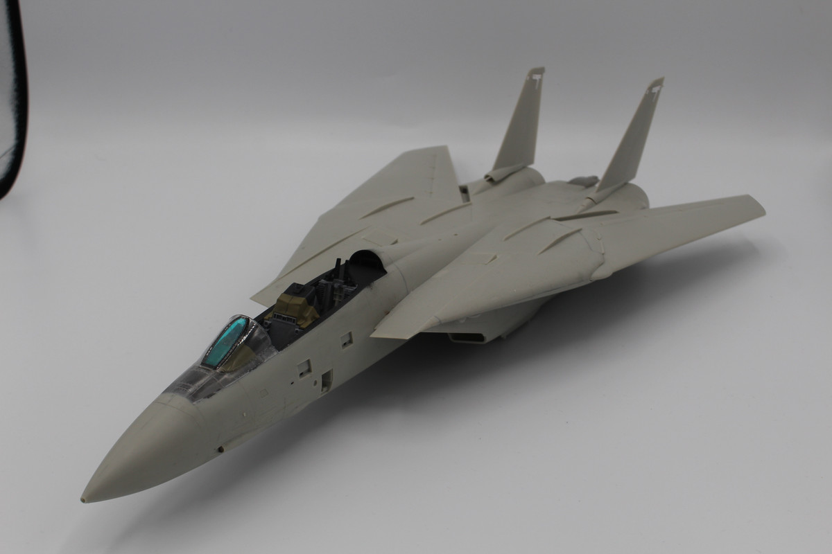

Soltanto un piccolo "update" sul mio gattaccio per fare il punto della situazione: chiusi i due tronconi di fusoliera, forse ci sarà qualcosa da sistemare a livello di giunzione ma nel complesso niente di insormontabile. Bello vedere prendere forma il modello
Una piccola aggiunta che ho dovuto fare sono delle bugne ecm che il mio esemplare montava. I pezzi non sono inclusi nel kit ma un "cadavere" di Hasegawa ha fatto perfettamente al caso mio

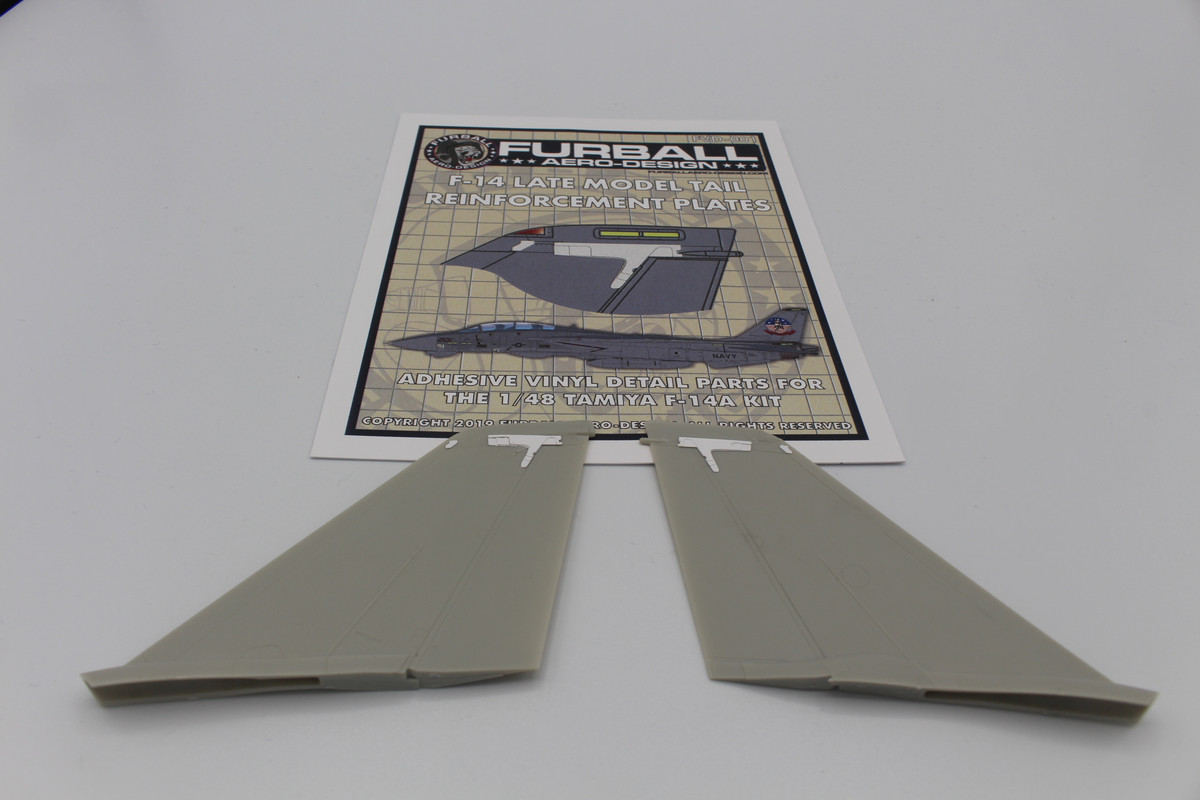

Aggiornamenti sul Gattone. Partiamo dalle derive: il mio esemplare era dotato di piastre di rinforzo sulle derive. Avevo preso gli accessori quickboost ma poi ho voluto virare su quelli in vinile della Furball, pretagliate e adesive. A parte tirare fuori l'appiccica figurine che è in me, tutto è andato assieme abbastanza facilmente. Ora resta da sistemare qualcosa a livello di incisioni e altro poi anche questa parte, che sinceramente temevo, la si può archiviare. Non senza brivido, perché una delle parti, mi è volata via disperdendosi sul pavimento. ma gli dei del modellismo hanno intercesso e me l'hanno fatto ritrovare...

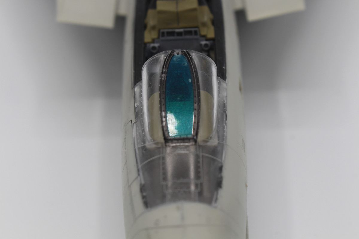

Da ultimo, il parabrezza: per la parte centrale antiriflesso, ho usato una delle decals contenuto nel foglio fightertown. Forse è un po' troppo vistosa, ma mi ha evitato le difficoltà di armeggiare con i traslucidi e cmq mi piace l'effetto che fa.

All'epoca del mio ero indeciso se prendere le piastre Furball... non ero riuscito a trovare una foto dove si vedessero bene. Devo dire che sono belle dettagliate... ma spesse; anche le Quickboost hanno uno spessore considerevole, infatti ho dovuto assottigliare un bel pò col rischio che si frantumassero...
Per ciò che riguarda il blindovetro.. io l'ho sempre visto più verde che azzurro. In ogni caso la decal preclude gran parte della trasparenza del pezzo a mio avviso.
