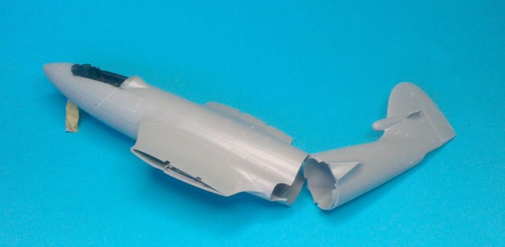

Confidavo che il kit si montasse un pò meglio, invece ho dovuto lottare con ciano e stucco per mettere assieme i vari pezzi che compongono la parte anteriore dell'aereo.
Dopo un intenso uso di raspe e carte abrasive sono arrivato a questo punto...
Devo ancor inserire gli scarichi e le protezioni dai fumi di scarico, e ovviamente da come si evince dalla foto, anche il troncone di coda. Dopo alcune prove a secco riscontro che pure qui ci sarà da usare pazienza e accorgimenti vari per far si che tutto si allinei...giurò che il prossimo che faccio è un Tamiya!!!

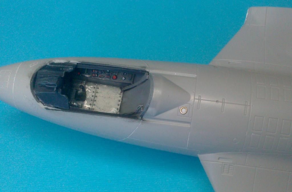

Appena dietro alla cabina ci dovrebbe essere il bocchettone del rifornimento, presente nel kit in questa forma sferica. Dalle foto ho notato che era a rilievo e non a filo fusoliera per cui dopo aver praticato il foro del giusto diametro ho ricostruito con tubo di ottone e plasticard...
Sono diventato un precisino ahahahah mannaggia a MT

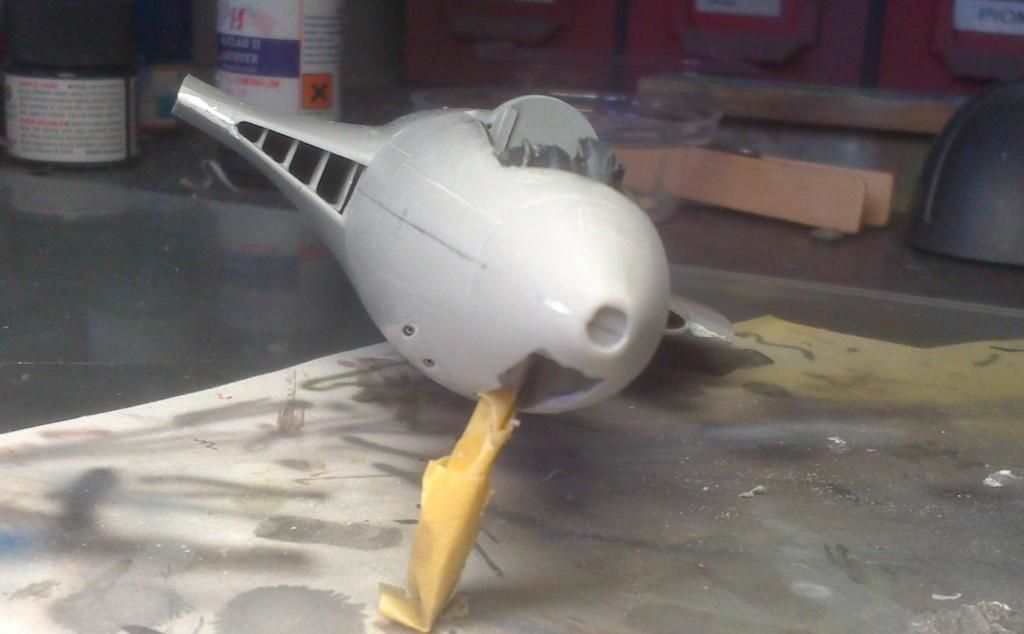

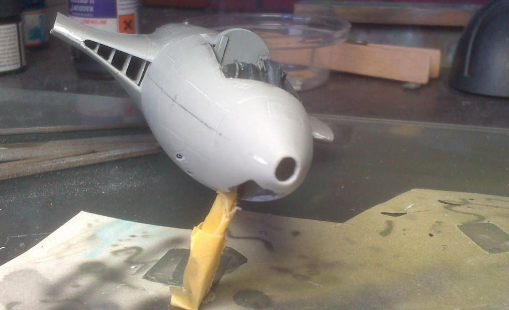

Sempre dalla documentazione in mio possesso, osservo che sul muso aveva una piccola presa d'aria decisamente profonda (non sò per cosa) e il kit così la presenta...
e così io l'ho aperta...

Ottimi aggiornamenti Capitano?
Bello anche il dettaglio delle prese d'aria. ..da scatola o frutto di qualche Rogerata?

Re: GB FF.AA. Brit - ROGER - Sea Hawk FGA.4 1/48 (agg. 14/07
In effetti non è proprio un kit che si monta da solo...ROGER ha scritto:Confidavo che il kit si montasse un pò meglio, invece ho dovuto lottare con ciano e stucco per mettere assieme i vari pezzi che compongono la parte anteriore dell'aereo...
... sul muso aveva una piccola presa d'aria decisamente profonda (non sò per cosa) ...
Prima di unire le parti anteriore e posteriore della fusoliera dai uno sguardo agli scarichi del reattore, andando a memoria dovrebbero essere montati prima della chiusura, ma con qualche piccolo accorgimento preventivo si potranno inserire anche dopo agevolando così la stuccatura della loro sede... sempre che non stia ricordando male.
La presa d'aria sul muso è per l'impianto di condizionamento del cockpit.

Sei arrivato a buon Punto Rugg! molto bello il bocchettone del rifornimento!

Grazie Dottore...SPILLONEFOREVER ha scritto:Ottimi aggiornamenti Capitano?
Le prese d'aria sono da scatola, anche se i flabelli interni anzichè diritti sarebbero dovuti essere curvati verso l'interno fusoliera, ma verniciati di nero si dovrebbe notare meno
per cui niente rogerate in questo caso eheheh
Sempre molto preparato questo Davidedavmarx ha scritto:In effetti non è proprio un kit che si monta da solo...ROGER ha scritto:Confidavo che il kit si montasse un pò meglio, invece ho dovuto lottare con ciano e stucco per mettere assieme i vari pezzi che compongono la parte anteriore dell'aereo...
... sul muso aveva una piccola presa d'aria decisamente profonda (non sò per cosa) ...![]()
Prima di unire le parti anteriore e posteriore della fusoliera dai uno sguardo agli scarichi del reattore, andando a memoria dovrebbero essere montati prima della chiusura, ma con qualche piccolo accorgimento preventivo si potranno inserire anche dopo agevolando così la stuccatura della loro sede... sempre che non stia ricordando male.![]()
La presa d'aria sul muso è per l'impianto di condizionamento del cockpit.![]()
Ciao.
Gli scarichi e le loro paratie interne le ho incollate prima di sistemare la coda altrimenti non ci entrano, per cui sarà un vero delirio la stuccatura. Però credo che mi farò andare bene come viene
Grazie per la info sulla presa d'aria sul muso, fatto ignorante che sono eheheheh
Grazie Mattia...il bocchettone è stata cosa facile. il casino è montare il kitmattia_eurofighter ha scritto:Sei arrivato a buon Punto Rugg! molto bello il bocchettone del rifornimento!

Re: GB FF.AA. Brit - ROGER - Sea Hawk FGA.4 1/48 (agg. 21/07
Ci entrano, ci entrano, anche dopo...ROGER ha scritto: ... Gli scarichi e le loro paratie interne le ho incollate prima di sistemare la coda altrimenti non ci entrano, per cui sarà un vero delirio la stuccatura ...
Basta fare qualche lavoretto mirato prima di incollare... io sul mio kit l'avevo fatto, il problema è che non mi ricordo più quali fossero le operazioni.
Se non ti fidi posso farti qualche foto, tanto per cambiare non ho mai finito il modello e gli scarichi non sono ancora incollati.
Ciao bello.
P.S. non ho capito cosa vuoi verniciare di nero all'interno delle prese d'aria.
