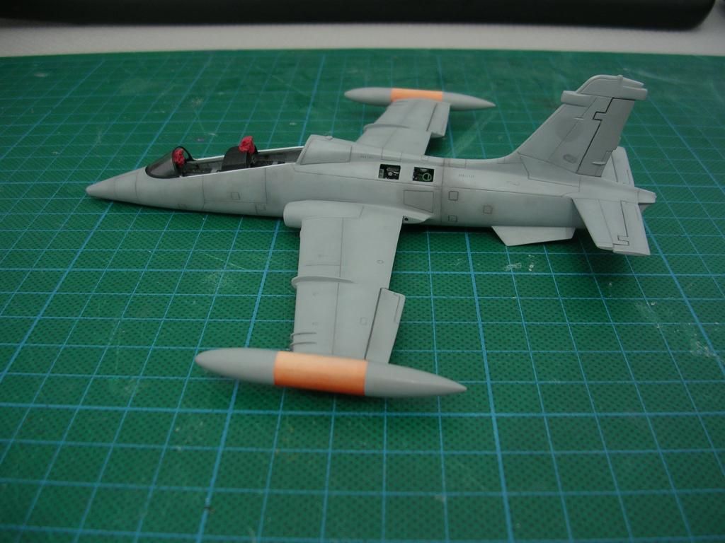

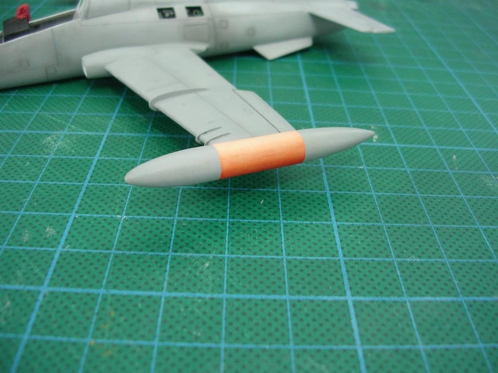

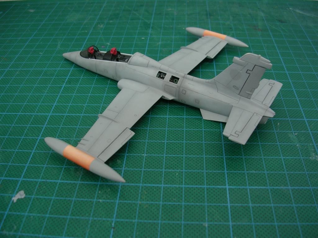

Finalmente si colora!!! In questi giorni ho finito di assemblare il modello... ho aggiunto anche le coperture degli HUD: queste le ho fatte costruendo prima la struttura che ho poi ricoperto con della carta igienica e attack, le ho poi colorate di rosso :-oook Tra ieri sera e oggi ho colorato l'mb 339 e ho iniziato l'invecchiamento... Finalmente sono riuscito a vedere come ho reinciso sto modello e sono soddisfatto del risultato. Ho cercato di farlo il più simile possibile a quello vero e credo che ci sono riuscito abbastanza :-oook Ho riprodotto anche al tipica sbiaditura dell'arancione sui serbatoi tramita velature e drybrush :) Ovviamente ancora manca tanto, l'invecchiamento verrà ripreso dopo le decals mentre manca ancora da fare la parte inferiore ...
Spero vi piaccia :)
Ah si dimenticavo!! Tutto fatto a pennello con colori citadel :-D
Le foto fanno abbastanza schifo :-bleaa
Saluti!!! :-D
