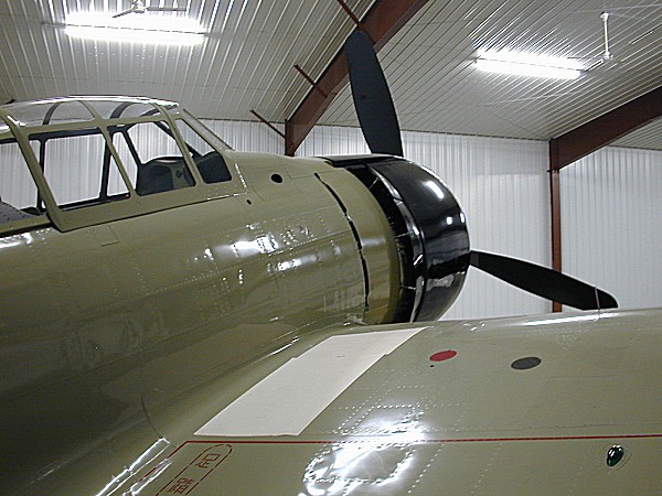

Comunque la voglia è tanta e anche oggi ho fatto qualcosaltro.. ho deciso di modificare le alette di raffreddamento della cappotta del motore.. il pezzo del modello li porta naturalmente chiusi e mi sembrava che stonasse un po con la linea del modello, ho deciso quindi di metterci mano per realizzare qualcosa di simile a questa foto.. in modo che si veda anche un pochino il motore dentro...
immagine inserita solo a scopo discussione fonte http://www.j-aircraft.com
Allora per prima cosa ho inciso col cutter il lato lungo attaccato alla cappotta, senza taglialo solo a meta profondità, poi ho diviso i pannelli uno dall'altro questa volta con un taglio completo. Alla fine ho fatto un incisione vicino al solco fatto per primo con un inclinazione a 45 per eliminare uno scalino che permette così di piegare le alette in avanti lasciandole attaccate al pezzo..
Tutto molto bello ma il risultato finale non mi ha convinto molto perchè viene un po grossolano in un posto impossiblie da stuccare senza rompere tutto quindi ho rimosso tutte le alette e ho fatto in questa maniera
ho preso un pezzo di nastro dimo e l'ho piegato a meta facendo combaciare le parti con la colla. Il nastro per pura fortuna piegato corrisponde alla larghezza del petalo
tagliato un pezzo di nastro tamiya, ho riapertotuttu i petali di dymo piegato e ce l'ho messo dentro per simulare la palpebra presente tra i due petali che è visibile nelle foto e che tiene meglio anche su il tutto.
Infine ho fissato provvisoriamente per vedere l'effetto e non mi dispiace, sembra più in scala e rende meglio il particolare..
Nelle foto tutti i passaggi, il sistema mi sembra buono ora ne vorrei fare una versione definitiva un po più precisa.

La trovata del nastro Dymo è sicuramente la soluzione migliore Fabio! se rifinisci bene la plastica intorno alle incisioni, secondo me viene un bel lavoro.
