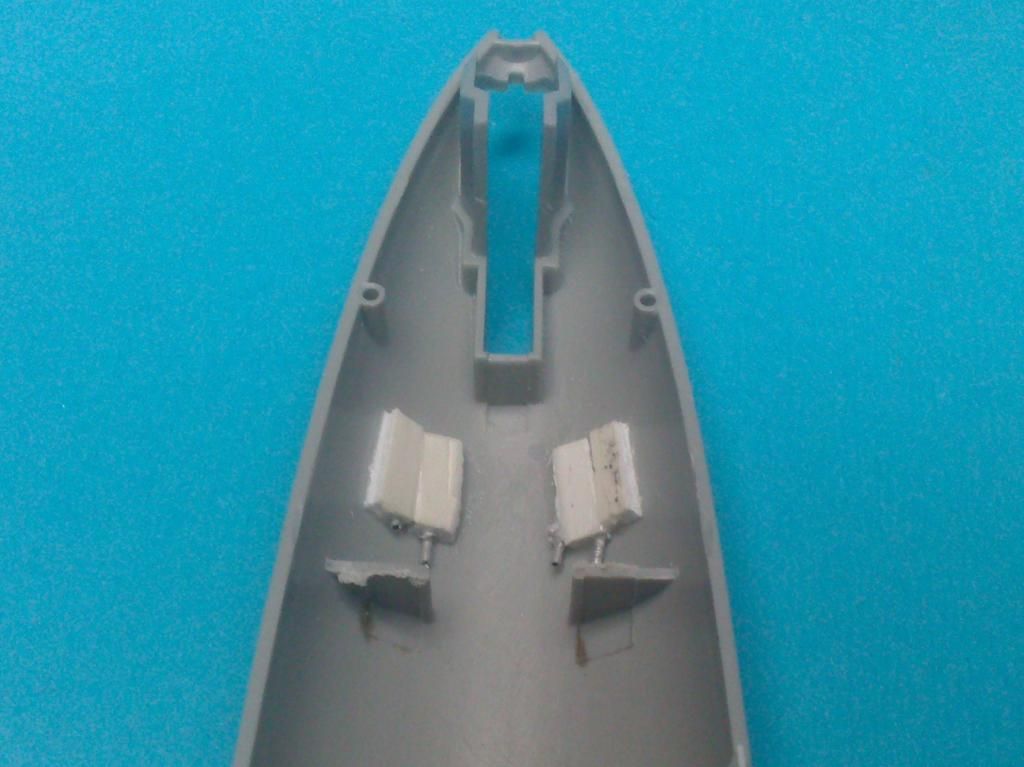

Eccomi con qualche nuovo aggiornamento su questo avione britannico...

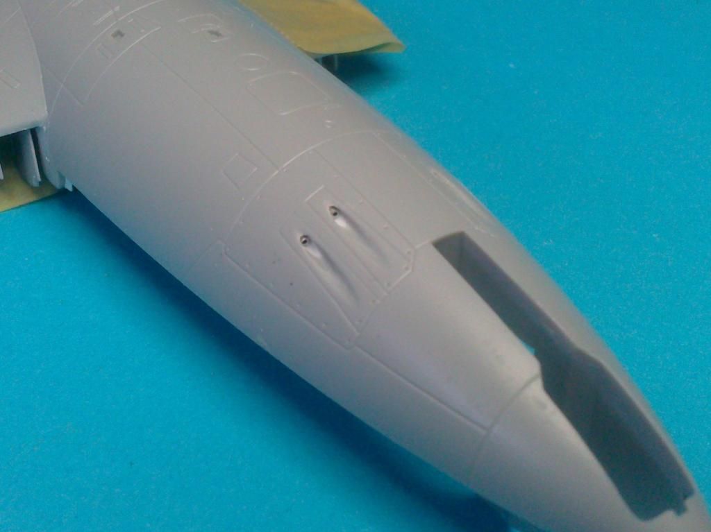

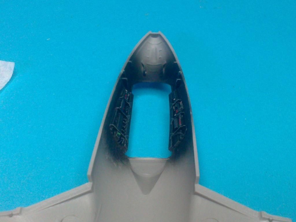

La mia pensata di dare profonditĂ  alle feritoie delle armi sotto il muso ha dato buoni frutti...ecco come sono venute dopo aver ripreso in mano il trapanino e proseguito la perforazione e averci inserito dei tubini in alluminio da 0.7 mm della Albion...
Dietro fà un pò osceno ma è il risultato fuori quello che conta ;) :-D

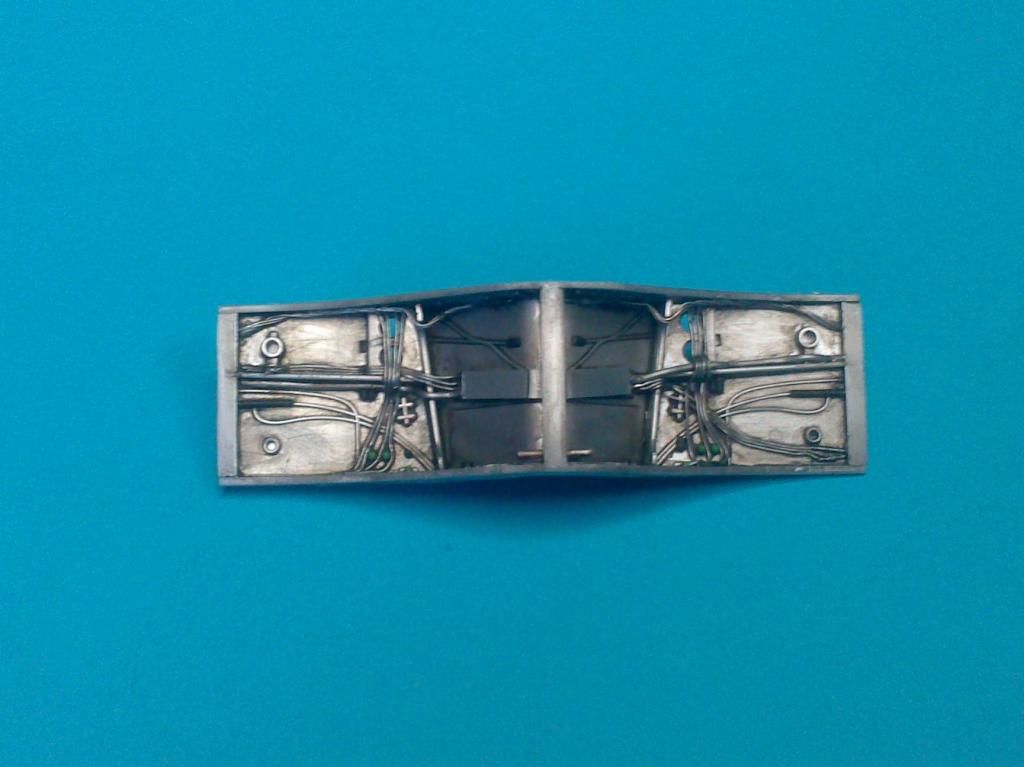

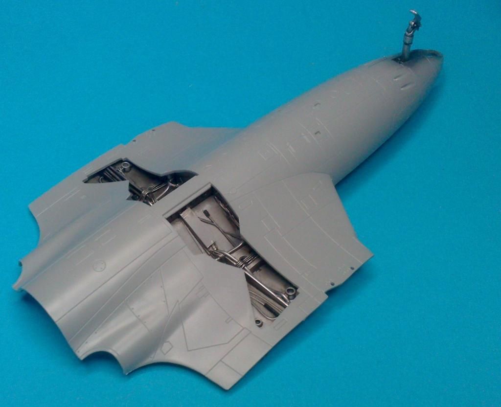

Questo è il vano carrelli posteriore verniciato e inzozzato con olio nero...
Sistemato nel suo posto all'interno...

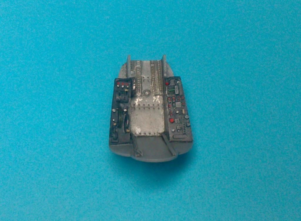

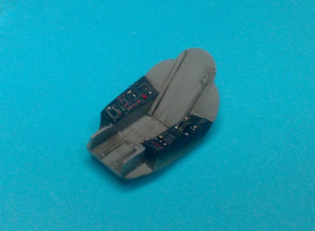

Abitacolo in resina CMK verniciato...
Pareti laterali...

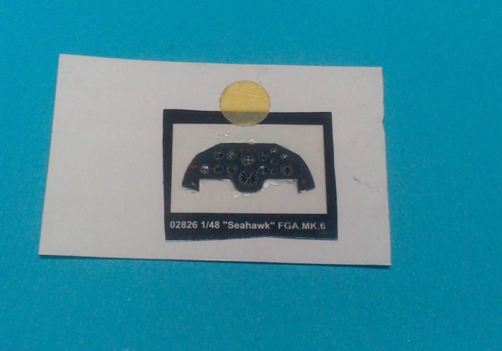

Cruscotto...da ritagliare!
Penso che facciamo basta così per oggi...poi vi annoiate con questo soggetto :-prrrr

L'unica domandina: sei certo che la vasca sia grigia ? Le mie fonti la danno nera integrale, almeno sulla versione inglese... come era standard sui caccia imbarcati del periodo. :?:

Bel tocco quello dei tubicini.
Anche per il resto del lavoro :-oook

Come ogni cosa modellistica che faccio, non metterei la mano sul fuoco, ma ho visto che alcuni esemplari avevano la vasca in grigio. E come per il vano carrelli, anche qui mi sono preso licenza di farla bicolore per spezzare il monotono nero ;)

Posso quasi dire di aver fatto un lavoretto alla Dakota sui tubicini ehehehe
