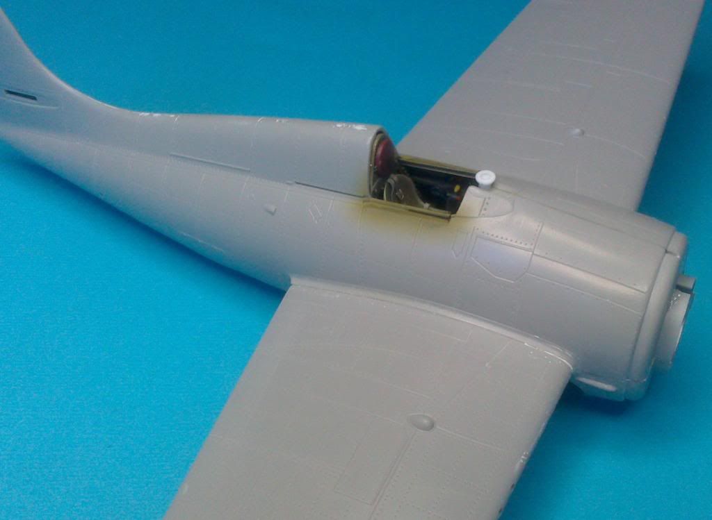

La giornata festiva di ieri mi ha permesso di portare avanti i miei modelli, ecco gli aggiornamenti del Martelletto
Dopo aver rinchiuso tutto l'apparato interno nelle due semi fusoliere, cosa non subito facile per via delle svariate parti che lo componevano, ho fissato le due ali. Superiormente hanno combaciato quasi perfettamente, l'uso del White Putty è stato davvero esiguo...sotto invece ne sono servite buone dosi
Ho ricostruito a modo mio anche il collimatore al quale aggiungerò poi il vetrino.
Ho dovuto stuccare anche la paratia che divide il vano carrelli dall'abitacolo per raccordarla alla fusoliera...ma ecco le foto che parlano da sole
Ho messo una retina nei due oil cooler che stanno sotto le ali...ho eliminato il pezzo di plastica e affinato il profilo.
Eccoli incollati e fissati nella loro sede e riverniciato in alluminio la parte del vano carrello dove aveo stuccato e carteggiato.
Un altro intervento che ho dovuto fare è stato quello di ricreare gli attuatori sui piani di coda, distrattamente dimenticati dall'Hobby Boss

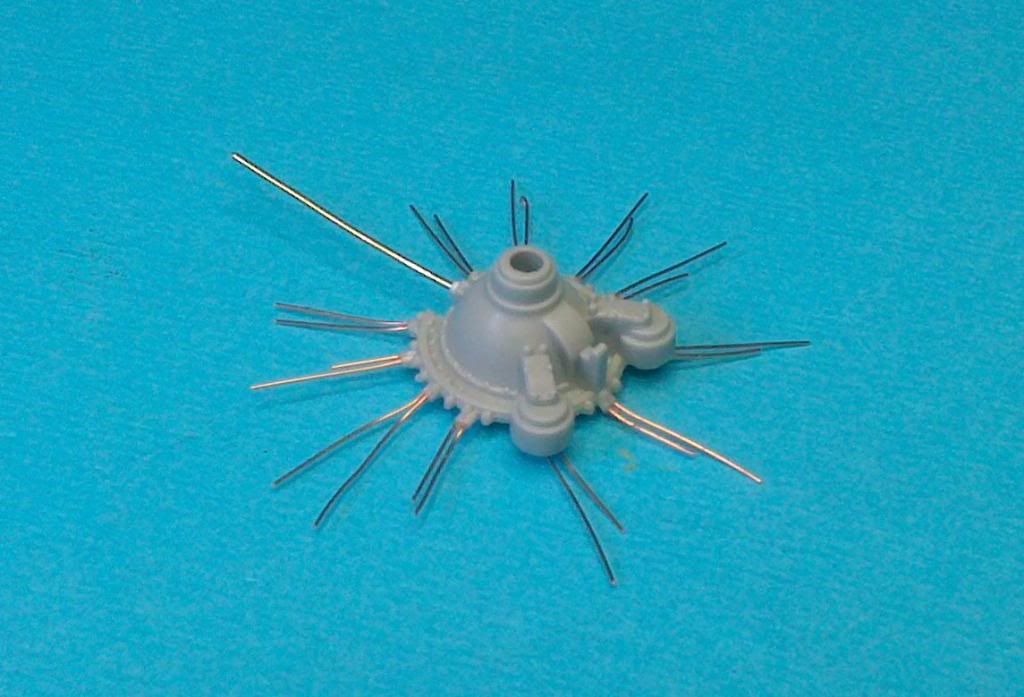

Intanto che avevo il trapanino in mano ho praticato i forellini da 0.3 sulla naca motore per poi inserire i cavetti...

Ottimo lavoro Rugg!!!! sopratutto sul motore!! anche i "cooler" alari sono davvero stupendi! grande

Ottimo Rug,comincia a prendere una bella forma!!Ma in fusoliera nella parte superiore vicino la naca,nessun carteggio/stucco??

Ciao Rob, nella zona da te indicata ho stuccato con cianoacrilico e carteggiato con limette da unghie made in ciainarob_zone ha scritto:E bravo Roger e gemello!!
