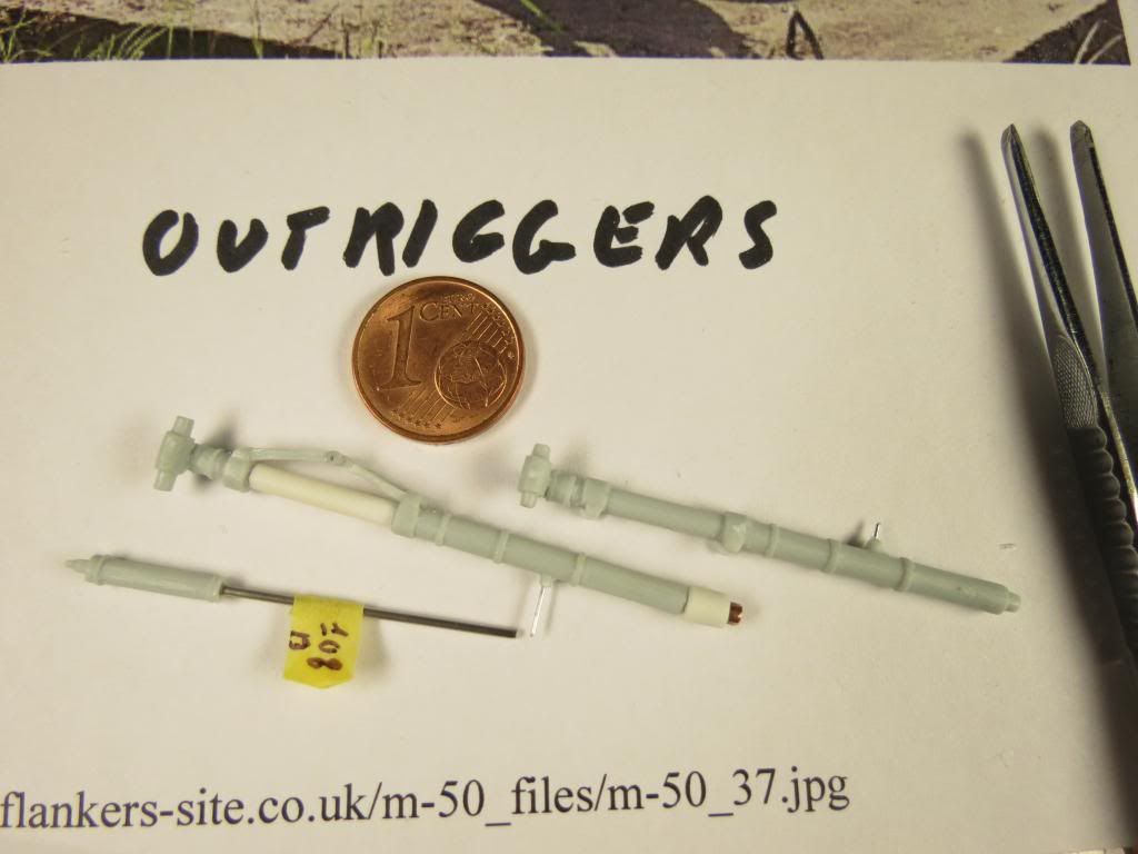

Controllando l'allineamento dei carrelli del Bounder ho fatto una brutta scoperta : le gambe dei bilancini di estremita' alare sono troppo corte di ben 7 mm. !!!!! cosi' le ruote dei bilancini restano sospese in aria !!!!!!
Sto pensando di allungare le gambe con degli spezzoni di tubetti di rame ...... purtroppo ho notato che l'errore non e' concentrato in una porzione della gamba, ma e' diffuso su tutta la lunghezza della gamba stessa e questo complica notevolmente le cose ........ mi sa' che devo rassegnarmi a rifare integralmente le gambe dei bilancini in tubetto di rame ....... qualcuno ha altre idee da suggerirmi ?????

Vi ringrazio tutti e vedo che siete tutti concordi nel valutare le mie capacita' modellistiche piu' di me stesso !!!!
Ho deciso di allungare le gambe dei bilancini in 2 punti : 4 mm. alla base e 3mm. sul pistone dell' ammortizzatore in modo da distribuire il piu' possibile la "crescita" e senza alterare troppo le proporzioni coi vari ammenicoli presenti sulle gambe stesse !!!
Stasera entrero' in "sala operatoria" e speriamo che i "pazienti" sopravvivano .......!!!!!

Sono lieto di comunicare che il primo paziente ha superato brillantemente l'operazione ed e' ora pronto per l'installazione dei vari dettagli .
Ho utilizzato tubetti di rame per la struttura interna di supporto e tubetti in plasticard per l'esterno (parti bianche in foto) ed un ago ipodermico da 0,9 mm. per il braccio di ritrazione .
Speriamo che anche il secondo paziente si comporti bene ........!!

condutture idrauliche ne sono previste per quelle gambette?

Bonovox ha scritto:condutture idrauliche ne sono previste per quelle gambette?
Si qualcuna ed alcuni cablaggi oltre ad altri piccoli dettagli in base alle foto di cui dispongo .
