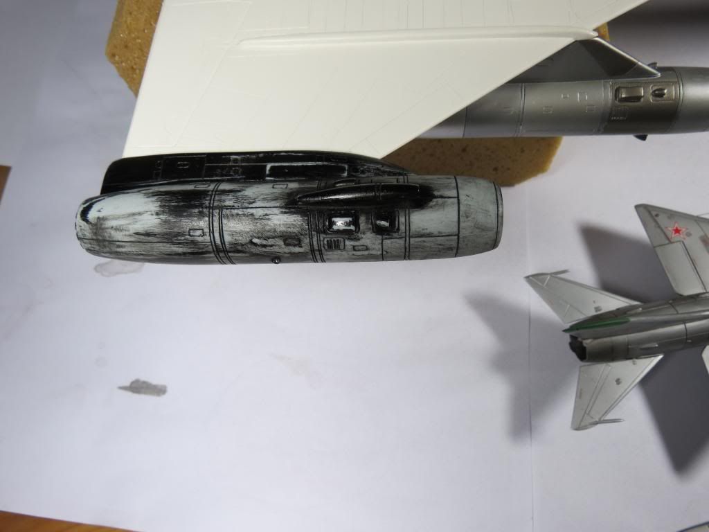

microciccio ha scritto:
Vigilante ha scritto:... Finalmente ho completato la reincisione delle pannellature delle gondole motori poste alle estremita' alari ......di sicuro non ho la manina di fata di Enrico/Enrywar67 per cui mi devo accontentare ...
Ciao Alberto,
le manine di fata di Enrico sono un attrezzo che vorremmo avere in molti! ;)
Le tue pannellature a me sembrano ben eseguite soprattutto scontando la maggior difficoltà di realizzazione sulle superfici curve.
rob_zone ha scritto:... Che cosa usi per reincidere??? ...
Ti pongo il medesimo quesito di Rob.
Ritengo che la tua insoddisfazione sul risultato, oltre ad appartenere alla voglia di perfezione del modellista :lol: , possa essere associata al fatto che le linee incise paiono, in foto, un pochino larghe.
Se ho individuato correttamente il motivo provo a suggerire una soluzione per il futuro. Uno degli strumenti che utilizzo per incidere viene direttamente da quanto invitava a fare nel lontano 1983 Francois Verlinden sul suo On plastic wings, cioè innestare un ago appuntito sul manico del tagliabalsa. Questo attrezzo ha il vantaggio di consentire la realizzazione di linee davvero sottili che possono essere incrementate ripassando più volte sul solco inizialmente tracciato. Gli svantaggi sono legati alla permanenza del truciolo all'interno del solco, della formazione di un bordo rialzato seppur minimo e alla scarsa durata perché dopo un certo tempo d'uso l'ago si piega sino a spezzarsi (attenzione agli occhi :geek: ). Tutti svantaggi stascurabili rispetto all'esito del risultato. In particolare la durata dell'utensile migliora ricorrendo ad attrezzi realizzati alla bisogna come, solo a titolo di esempio, l'incisore Flex-i-file.
Un esempio di esecuzione, pur poco visibile a causa della pochezza del fotografo, lo trovi sulle pannellature del mio MiG-17.
Naturalmente ci sono altri modi ed altri tipi di incisore come quelli a lama che risolvono generalmente in modo migliore il problema dell'asportazione del truciolo espellendolo durante la lavorazione ma credo di averti annoiato quanto basta :-D .
Scusa la digressione e buon lavoro.

Ciao Max, meglio che tu non l'abbia messa la manina sul fuoco .......nonstante avessi lisciato accuratamente la superficie dei motori d'estremita' alare con una lana d'acciaio finissima, il nero lucido ha rivelato una miriade di microrighette ed altre piccole imperfezioni per cui stasera i motori sono cosi'
Adesso li ho ripassati con carta sepia 2000 bagnata , domani vedro' cosa succede !!!!

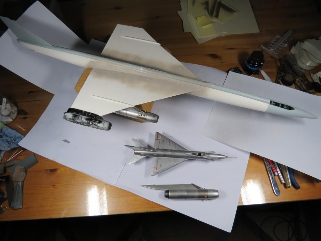

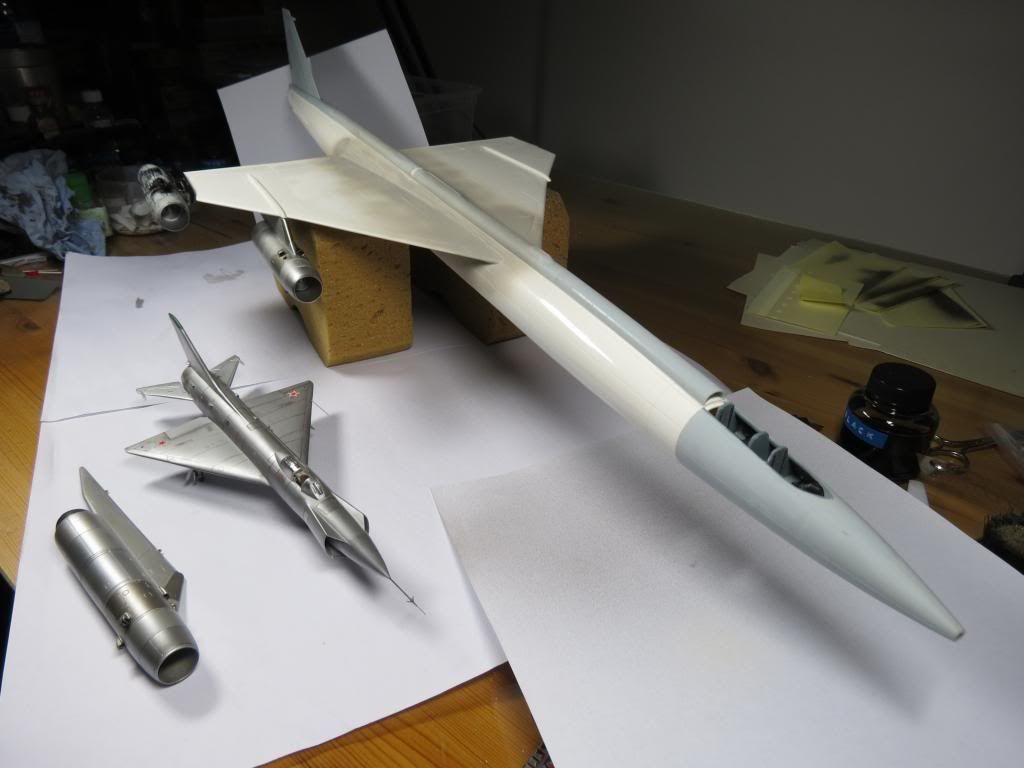

Jacopo ha scritto:Ottimo lavoro di reincisione :-SBAV :-SBAV :-SBAV unica cosa... posso chiedere una fotinca con un altro aereo in 72?? giusto per avere un occhio, pare immenso :-SBAV :-oook :-oook
Eccoti le foto di confronto promesse :
il modello di riferimento e' un altro A-Model (questo e' senza parti in vetroresina) Sukhoy T-49 un prototipo derivato dai caccia Sukhoy Su-9/11 ed all'incirca delle stesse dimensioni (cambia il muso dalla base del parabrezza in avanti)
Penso che ora tu possa avere una certa idea sulle dimensioni dell'M-50 !!!
fabio1967 ha scritto:Ciao Alberto, reincisione molto precisa e accurata. Hai tutta la mia ammirazione per la perizia con la quali riesci a lavorare su questi bestioni non certo semplici da maneggiare. Attendo con ansia la fase della colorazione perché sono molto interessato all'utilizzo degli acrilici metallizzati. Purtroppo spruzzando in casa e con un bimbo in giro, non ho la possibilità di utilizzare gli Alclad e quindi, a parte qualche kit realizzato taaaanti anni fa con l'Humbrol 11 e con gli ormai introvabili Metalizer della Model Master, non ho più realizzato un modello in NM. Spero che il tuo lavoro mi dia la spinta giusta per sperimentare questi metallici della Tamiya e, allo scopo, avrei acquistato il nuovo kit Airfix del BAC Lightning in 1/72 per iniziare a provare, prima di passare a qualcosa di più impegnativo e in 1/48.
Ciao Fabio,
nelle foto qui' sopra il T-49 e' verniciato coi Metalizers ModelMaster mentre i motori in gondola interni dell'M-50 sono gia' verniciati con i metallici acrilici Tamiya quindi possono gia' darti una prima idea del risultato .... per le altre parti del Bounder faccio .........gli scongiuri di rito ..........!!!!!
