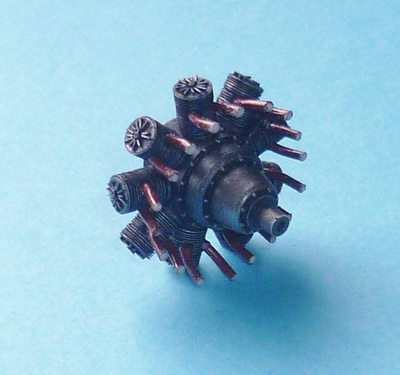

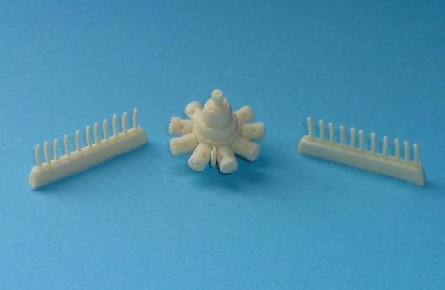

Motore in resina a mio parere molto bello, la foto non rende scusatemi...pistoni separati e scarichi separati
Verniciato in black metal testor....e dribrushato con Boltum Gun della Citadel...

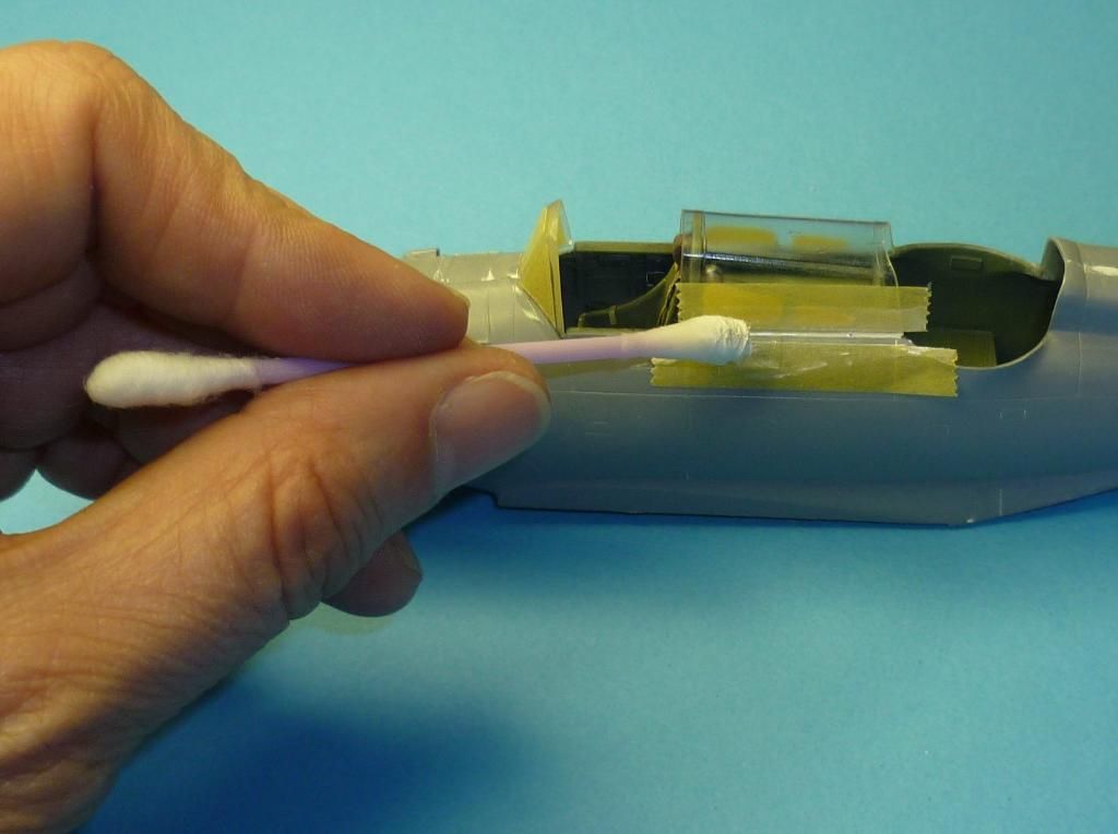

Provo a spiegarmi...
dove vanno piccole porzioni di stucco, tipo la foto, o dove poi sarebbe difficile carteggiare bene, stendo con una spatolina lo stucco in moderate quantità...poi con un cotton fioc imbevuto nel diluente tamiya per smalti di cui non ricordo il nome e il codice, rimuovo la quantità di stucco in eccesso. Bisogna farlo in fretta per evitare che lo stucco indurisca e non venga via bello liscio....così facendo (se fatto bene) non devi poi cartavetrare ;)

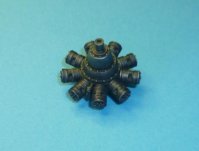

Aggiunti gli scarichi al motore...

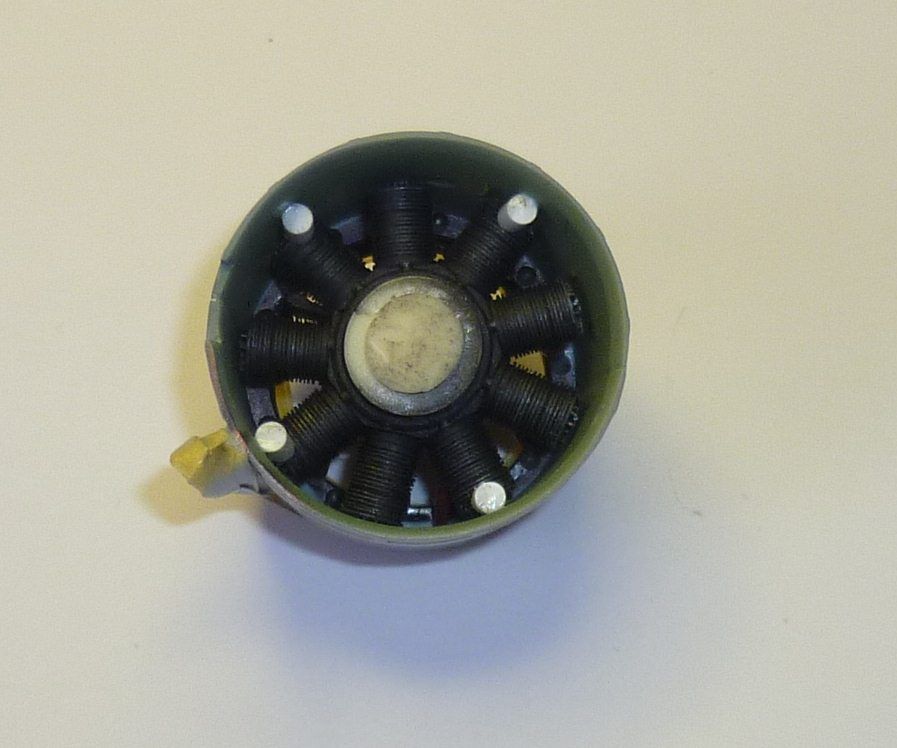

Cofano motore completo di scarico finale aperto con micropunte e fresine con il trapanino elettrico...e una bella mano di copper Alclad...
Stella motore alloggiata nel suo vano e bloccata con piccoli blocchi in palsticard incollati alla cofanatura per evitarne il distacco...
