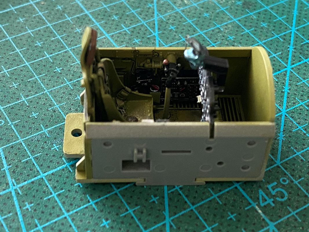

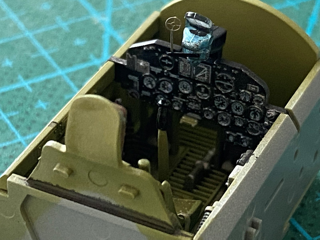

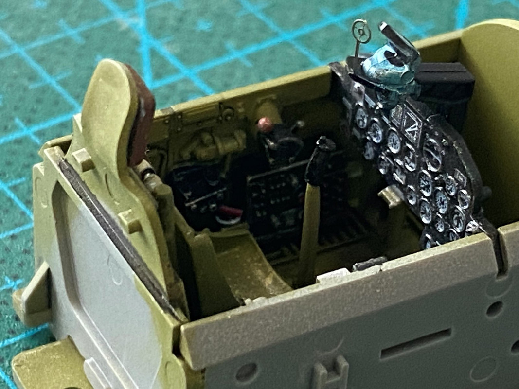

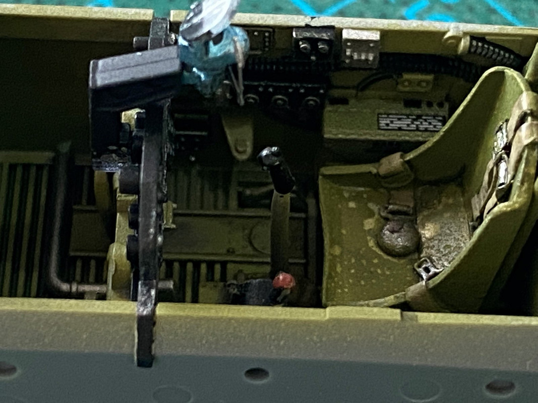

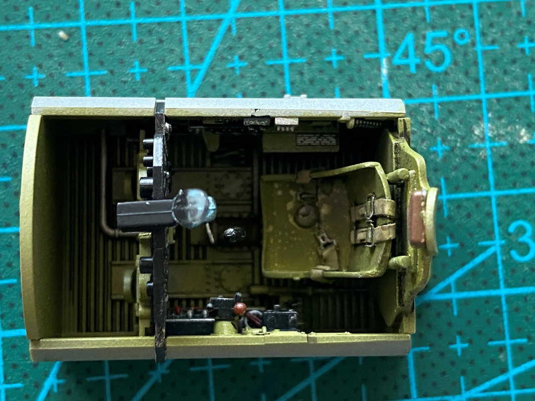

oggi ho chiuso il cockpit.
Come suggeritomi ho dato una passata di drybrus sul pannello strumenti e poi ho rimosso l'eccesso di colore dai vetrini con un pennellino e un pò di sgrassatore.
Ho dato qualche mano di ultra matte varnish AK.
Mi scuso in anticipo per i 2 errori evidenti, ovvero il blu metallico (non doveva essere così) e il mirino che mi si è storto un pochino.
Ecco il risultato.
PS: mi ero dimenticato di scusarmi per le foto scure.
Ciao e grazie a tutti
A.Ruocco

Il cockpit lo puoi definire archiviato, ma... perchè non prendi due piccioni con una fava?
Oltre al blu metallico che è un pò fuori luogo in quel punto, lungo tutto il pezzo che rappresenta il collimatore corre una linea di stampo che andrebbe rimossa... sei ancora in tempo. ;)

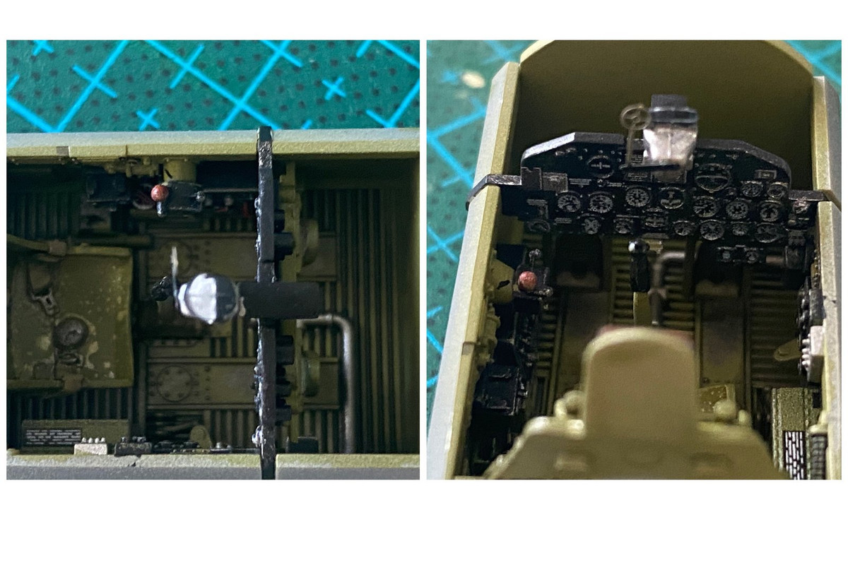

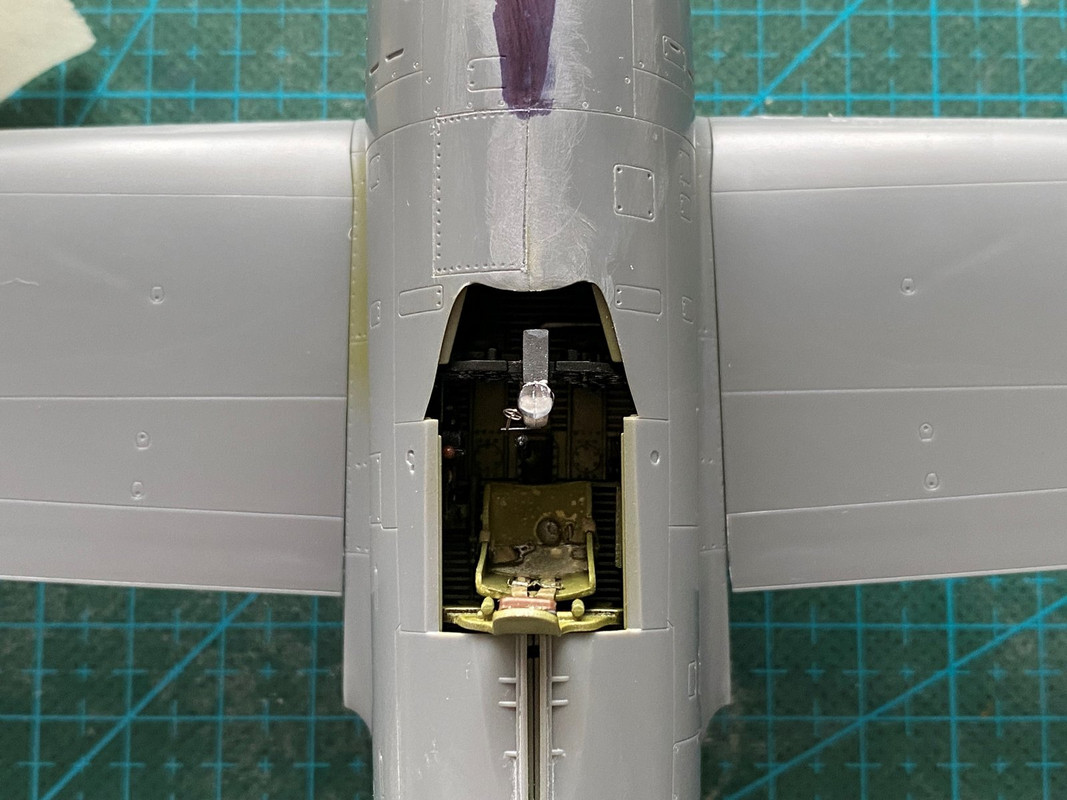

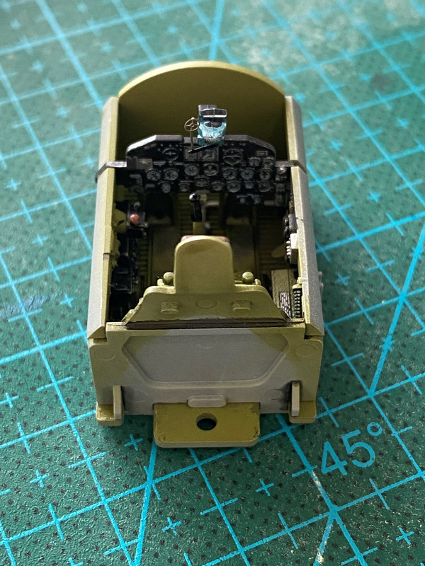

Ciao Valerio, ho seguito il tuo consiglio e ho cercato di sistemare il collimatore con relativo mirino.
Tutto sommato non è venuto malaccio.

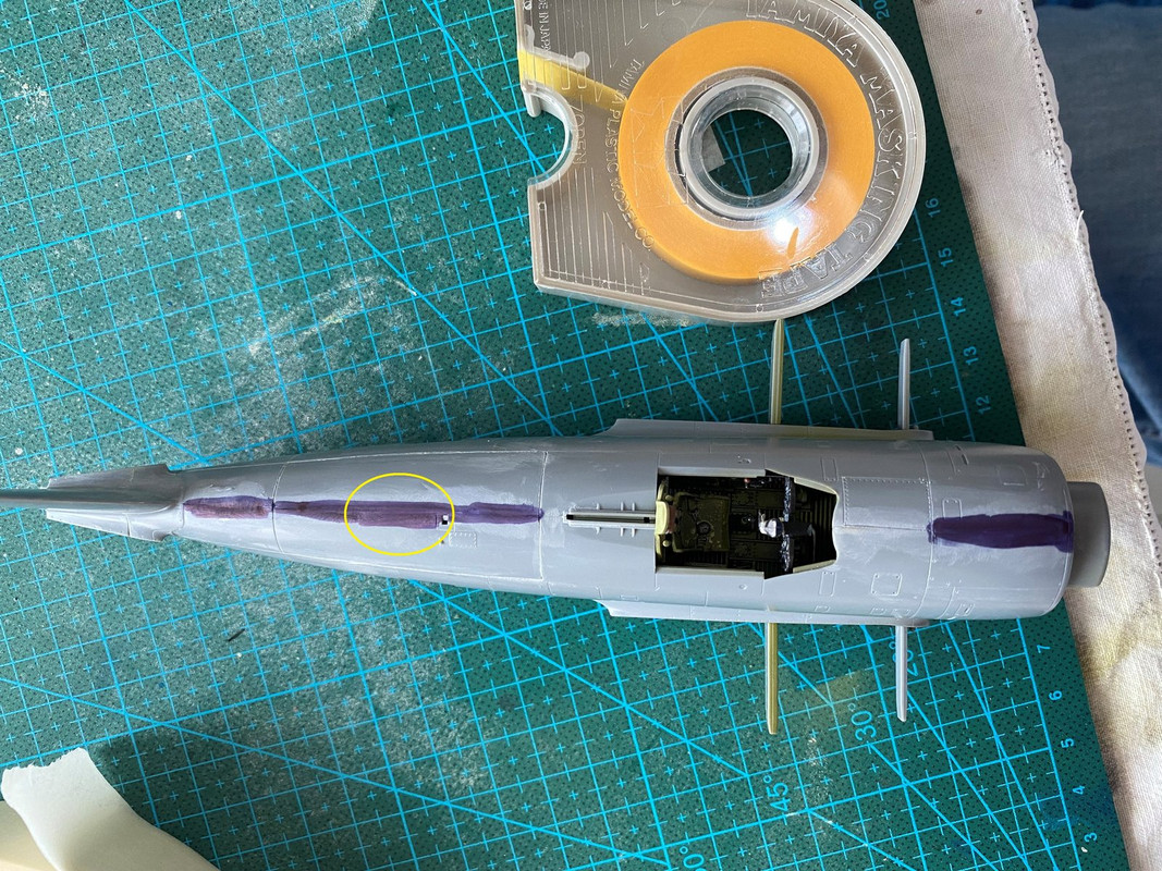

Ora veniamo alla nota dolente.
Il passo che mi ha sempre creato difficoltĂ  e per la quale ho sempre abbandonato i modelli aereonautici, ovvero la fusoliera.
Come al solito si presentano grossi problemi (almeno per me).
Dalla foto si vede molto bene uno scalino che si è formato. Eppure sono stato attento e credetemi quando non riesco a spiegarmi perchè succedono sempre le stesse cose.
Qui davvero ho bisogno del vostro aiuto.
Ciao e Grazie a tutti
A.Ruocco
Messaggi: 48667
Re: P-47 THUNDERBOLT - TAMIYA 1/48
Hai giĂ  incollato i pezzi? erano allineati quando hai applicato la colla?
Ora come ora puoi solo eliminare lo scalino utilizzando una lima da unghie (di quelle multi grana), passata perpendicolarmente alla linea di giunzione. Cerca di non usarla piatta, bensì accompagna le forme della fusoliera... altrimenti rischi di appiattirla.
A seguire, stucca. le fessure rimanenti... ma se sei stato bravo con la lima non dovrebbero essercene.

Bello il pit. Per le giunzioni non preoccuparti, segui il consiglio di Vale. :-oook
Per la prossima volta ti consiglio di non fare foto "macro"...sono le "condanne" di noi modellisti! :-sbraco

Ciao Alessandro,
leggo adesso questo WIP e ti faccio i complimenti. Mi sembra che tu abbia una buona mano con le vernici e padroneggi bene le tecniche. I colori corretti e qualche altra particolaritĂ  nella realizzazione di alcuni effetti, come ad esempio le scrostature, arriveranno col tempo. :-oook
Collimatore meglio :-oook anche se la linea dello stampo è ancora visibile. Lascia com'è.
La prossima volta in casi simili prova rimuoverla passando la lama del tagliabalsa perpendicolarmente alla linea, così potresti anche evirare abrasiva e stuccature ottenendo il risultato in un sol colpo.
Come sistemare la giunzione tra le semifusoliere ti ha giĂ  indirizzato Valerio.
Anche in questo caso, se lo scalino è sottile, potresti provare a togliere la parte iniziale usando il metodo della lama come ho scritto per il collimatore. Attenzione naturalmente a esercitare una pressione moderata asportando solo il materiale indispensabile e rifinendo con l'abrasiva per ridare curvatura. Meglio sempre fermarsi prima di aver asportato troppo materiale che dover stuccare dopo.

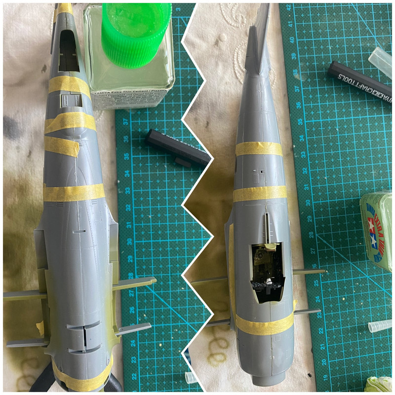

Ciao a tutti. Grazie per l’incoraggiamento.
Dunque oggi mi sono dato un pochino da fare e seguendo i vostri consigli, pare, che qualcosa si sia mosso.
Ho carteggiato per bene le zone interessate con carta 400 e poi 600. Ho dato del Mr Surfacer 500 a pennello cercando di stare dentro è una volta asciugato del tutto ho tolto con del laquer thinner. Dopo aver fatto la prova del pennarello ho visto che c’erano alcuni punti da riempiere ho deciso di passare al buon vecchio tamiya grigio. Poi ho cercato di reincidere le zone interessate con l’incisore Tamiya, (il Trumpeter l’ho pensionato in quanto mi venivano degli ECG), ovviamente mi sono mangiato qualche rivetto. Ora aspetto che lo stucco asciughi per bene e domani si rifinisce il tutto.

Prendi la buona abitudine di utilizzare la ciano per stuccare, una volta levigata , diventa tutt uno con la plastica.

Oggi ho grattato lo stucco e devo dire che il risultato non è malaccio.
Nella zona cerchiata in giallo ho provato una stuccatura con ciano. Devo dire che mi sono trovato davvero bene. Un pochino di colla una spruzzata di accelerante e via a carteggiare. Grazie infinite per il consiglio :-oook

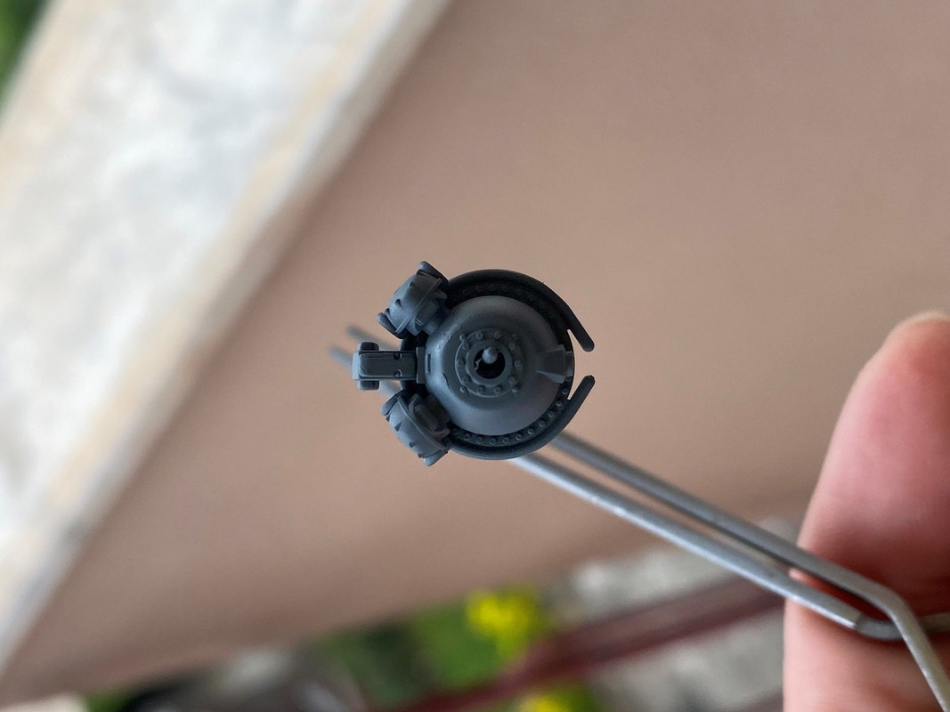

Qui invece ho provato un pò come fittano le ali. Devo dire che vanno molto molto bene. In genere vedo solchi enormi, ma qui....

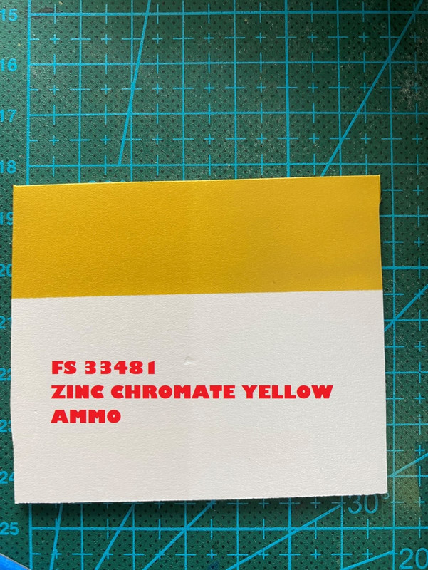

Poi passiamo all'Engine Gray.
A casa avevo l'H339. Lo trovo molto scuro.
Volevo seguire la ricetta di Mad22 ma non avendo l'XF53, l'ho sostituito con l'XF54 è questo è risultato.
Per quanto riguarda il colore del vano carrelli, girando in rete ho visto che il colore si differenziava molto da quello del cockpit e prima di procedere (in veritĂ  dovrei ridipingerli) volevo un vostro parere su questo colore. Secondo voi va bene?

Il carteggio procede bene ma ti consiglio di togliere le linee del pennarello con l'alcool.
Mi sa che anche le ali ahanno bisogno di una bella stuccatina ;)
