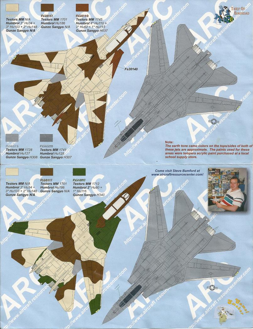

Buon pomeriggio a tutti,
sono passate due settimane da quando avevo deciso il mix di colori per la livrea di Camel Smoker e sono successe tante cose, in primis ho perso una scommessa con Spillone e Madd 22 :-disperat
Avevo scommesso di finire il cammellino entro il 20 ottobre e ho perso miseramente perchè mi sono dedicato a un modello lampo (un piccolo Sabre italiano in 1/72 decalizzato Modeling time, test shot di prova per un futuro Sabre tutto mio), in secondo luogo quello che mi ha frenato tremendamente è stata la mancanza di documentazione fotografica per verificare l'intera livrea del mio Tomcat.
I miei dubbi sono nati da questi profili:
https://www.aircraftresourcecenter.com/ ... 25/00.shtm - Immagine pubblicata a scopo di discussione
Il foglio decal propone un profilo destro che corrisponde alla brutta copia specchiata del lato sinistro, in più se osservate bene i colori proposti sul dorso dell'aereo con la foto sottostante noterete come non corrispondano perfettamente, tanto per dire il sabbia non compare se guardiamo il lato sinistro:
https://twitter.com/kobaz4/status/1156979656098058240 - Immagine pubblicata a scopo di discussione
In secondo luogo ho notato tre cose molto importanti:
1) CERCHIO VERDE: Se osservate il taileon nella foto si vede chiaramente come la sequenza della mimetica segua 3 colori, il primo scuro, poi una luce chiara centrale (sabbia) e poi nuovamente un colore scuro. Invece sulla pianta proposta dal foglio decal il taileron di sinistra adotta uno schema differente con soli due colori:
https://forum.aerosoft.com/index.php?/t ... -repaints/ - Immagine pubblicata a scopo di discussione
2) CERCHIO ROSSO: Continuando ad osservare la zona posteriore della fusoliera in prossimità di quel taileron si può notare come ci siano due colori a partire dall'alto, prima il marrone e poi il verde, mentre nel profilo viene indicato soltanto il verde. Per questo motivo sono giunto alla conclusione che il primo colore interno del taileron sia il verde.
3) Una volta confrontato il profilo destro con la pianta superiore potrete notare come i due schemi non si congiungano in maniera continua nella trama dei colori, quindi sono giunto alla conclusione personale che il foglio decal abbia adottato uno schema mimetico "a specchio" ma con tanti elementi discutibili.
Per questo motivo ho deciso di creare un mio schema mimetico leggermente irregolare seguendo la filosofia di pensiero adottata sul fratello "Thief of Baghdad" e su altri Tomcat mimetici utilizzati dalla US NAVY, ho esitato a lungo prima di giungere a questa scelta e credo che il mio modello possa essere considerato quasi come un "whaf if" o una versione beta 2.0, pazienza, va bene così.
Nel realizzare lo schema tuttavia mi sono basato sul lato "noto" di Camel Smoker cercando di alternare i colori in maniera non speculare e con un disegno simile su muso e derive, questo è il risultato:
CONTINUA
