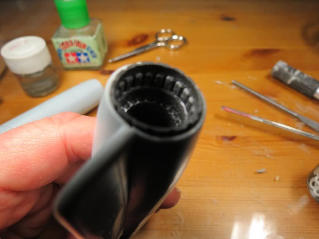

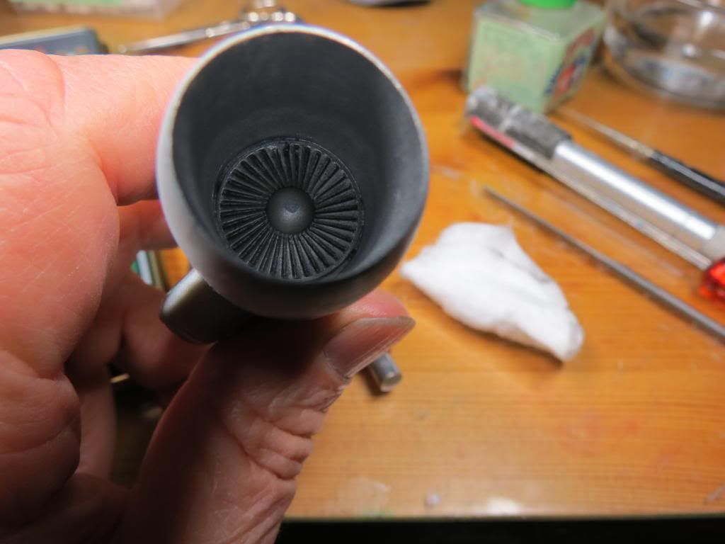

Un altro aggiornamento flash - purtroppo questi lavori mi richiedono molto tempo e devo attendere i tempi d'asciugatura di colle e vernici per cui il progresso e' piu' lento del solito, ma andiamo alle foto :
dettagli interni degli ugelli di scarico dei motori montati alle estremita' alari

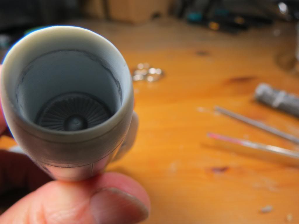

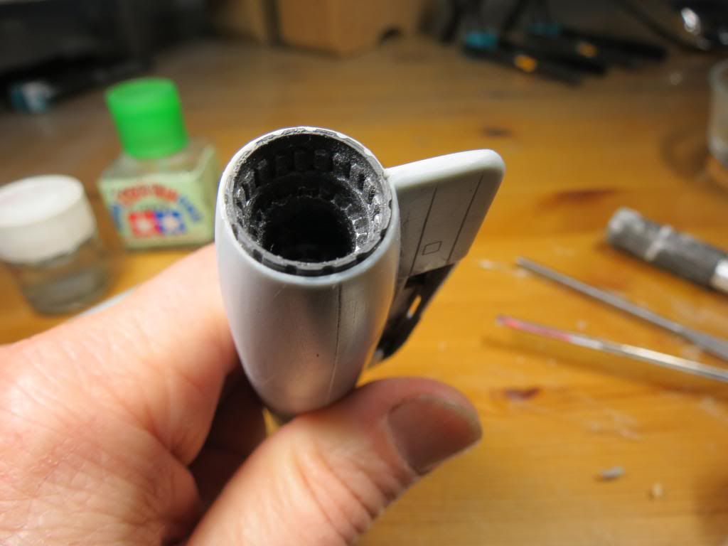

All'interno del condotto delle prese d'aria vi erano delle fessure fastidiose da eliminare - per evitare potenziali problemi di disuniformita' delle superfici anziche' stuccare ho preferito chiudere le fessure con parecchi strati successivi di sprue del modello disciolti in un boccetto di colla Tamiya tappo verde cosi' il condotto e' tutto della stessa plastica
ed ecco il risultato in NMF

Niente di trascendentale - ho preso un mezzo boccetto di colla Tamiya tappo verde (la piu' fluida) e mescolando con cura vi ho aggiunto trucioli di sprue ricavati dalle stampate del modello, si prosegue cosi' fino ad ottenere un composto semipastoso o un impasto semiliquido se preferite - col pennellino del boccetto si deposita una piccola quantita' d'impasto nella fessura e si lascia asciugare bene, con limetta e carta abrasiva si asporta l'eccesso di materiale sui bordi della fessura, rimarra' ancora qualche incavo per cui occorrera' ripetere il procedimento una o piu' volte fino ad ottenere una superficie di plastica perfettamente liscia e di consistenza uniforme pronta per essere poi verniciata con colori metallici e/o relativi sottofondo come potete vedere dalle foto !!!
ATTENZIONE !!!!!! -E' importante lavorare con piccole quantita' d'impasto per evitare che l'eccesso di colla sciolga anche le parti del modello con speciale attenzione per quelle piu' sottili !!!!!!! meglio un riciclo in piu' che ritrovarsi con la superficie del modello irrimediabilmente danneggiata - ovviamente questo procedimento si applica solo a fessure od incavi relativamente piccoli .
