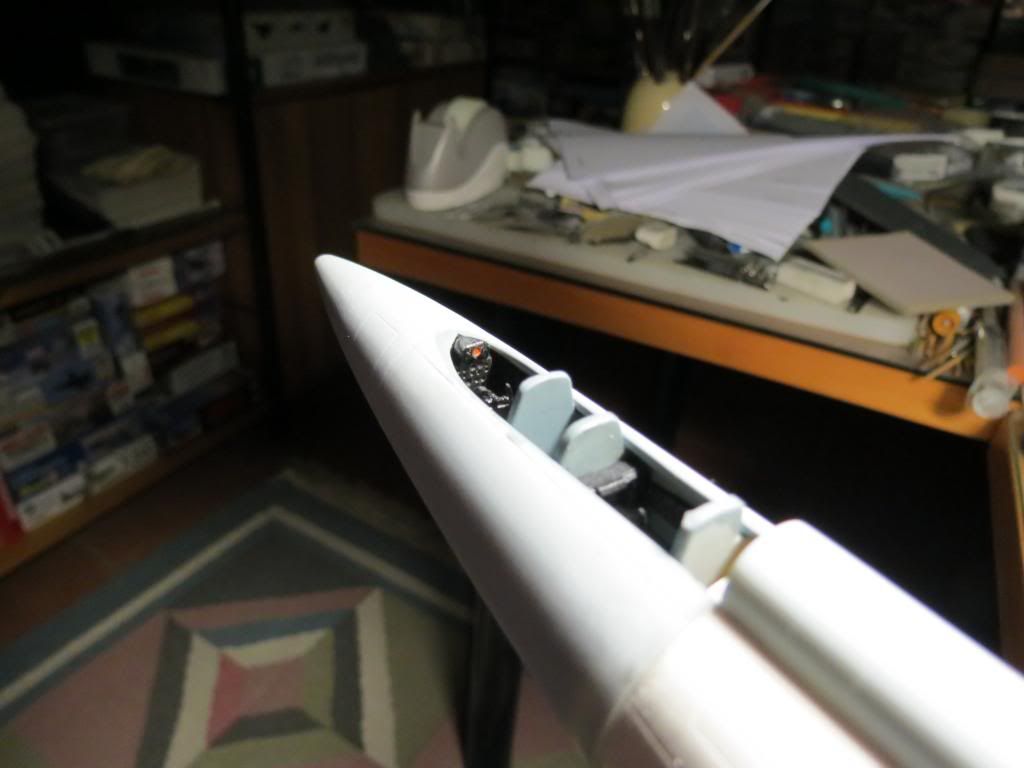

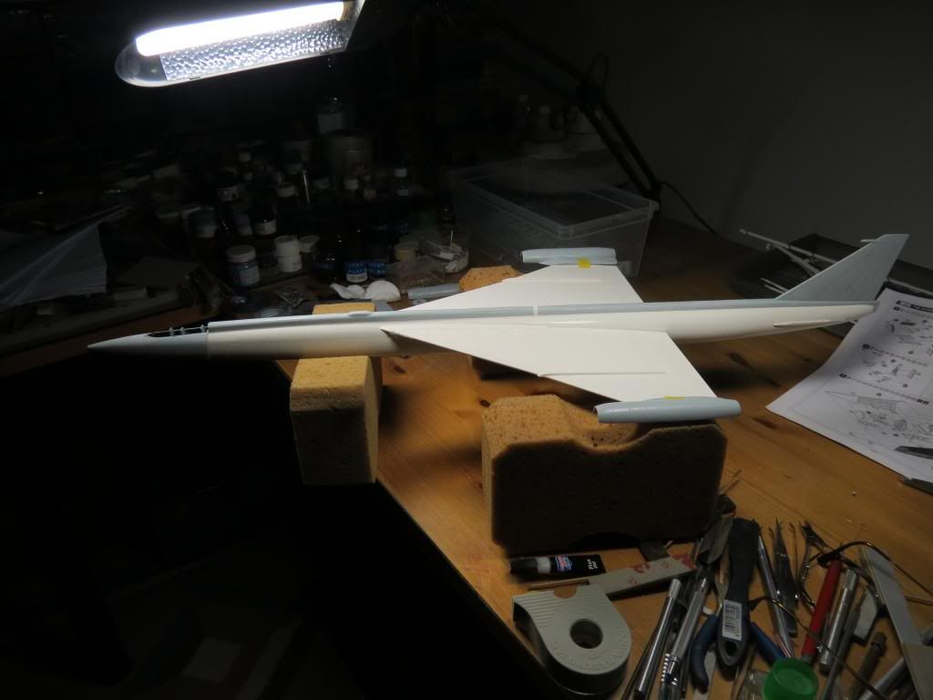

Eccovi un importante aggiornamento sulla costruzione del Bounder : la giunzione della sezione di prua con il resto della fusoliera e la giunzione delle ali con l'ausilio di un robusto longherone in barretta d'acciaio diametro 2 mm., ma andiamo alle foto ........
La giunzione della prua e' buona mentre la giunzione delle ali e' un po' piu' critica ed ho scelto di avere la giunzione migliore sulla parte superiore delle ali, nella parte inferiore sara' necessario usare del plasticard in striscette per riempire i vuoti e completare poi la stuccature con colla al cianoacrilato gel .
