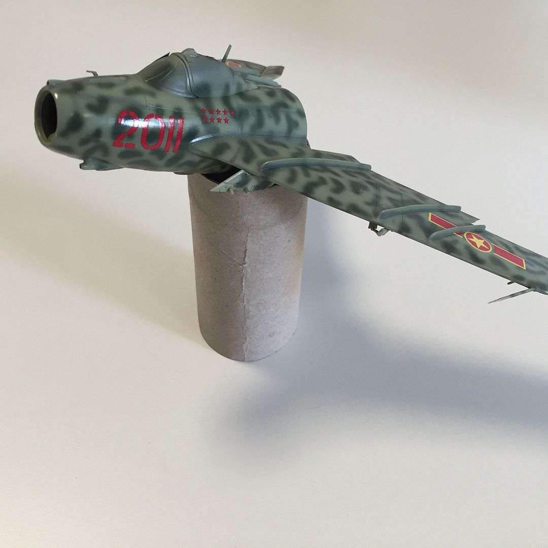

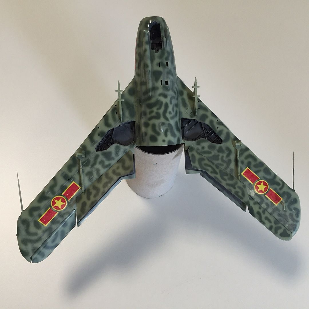

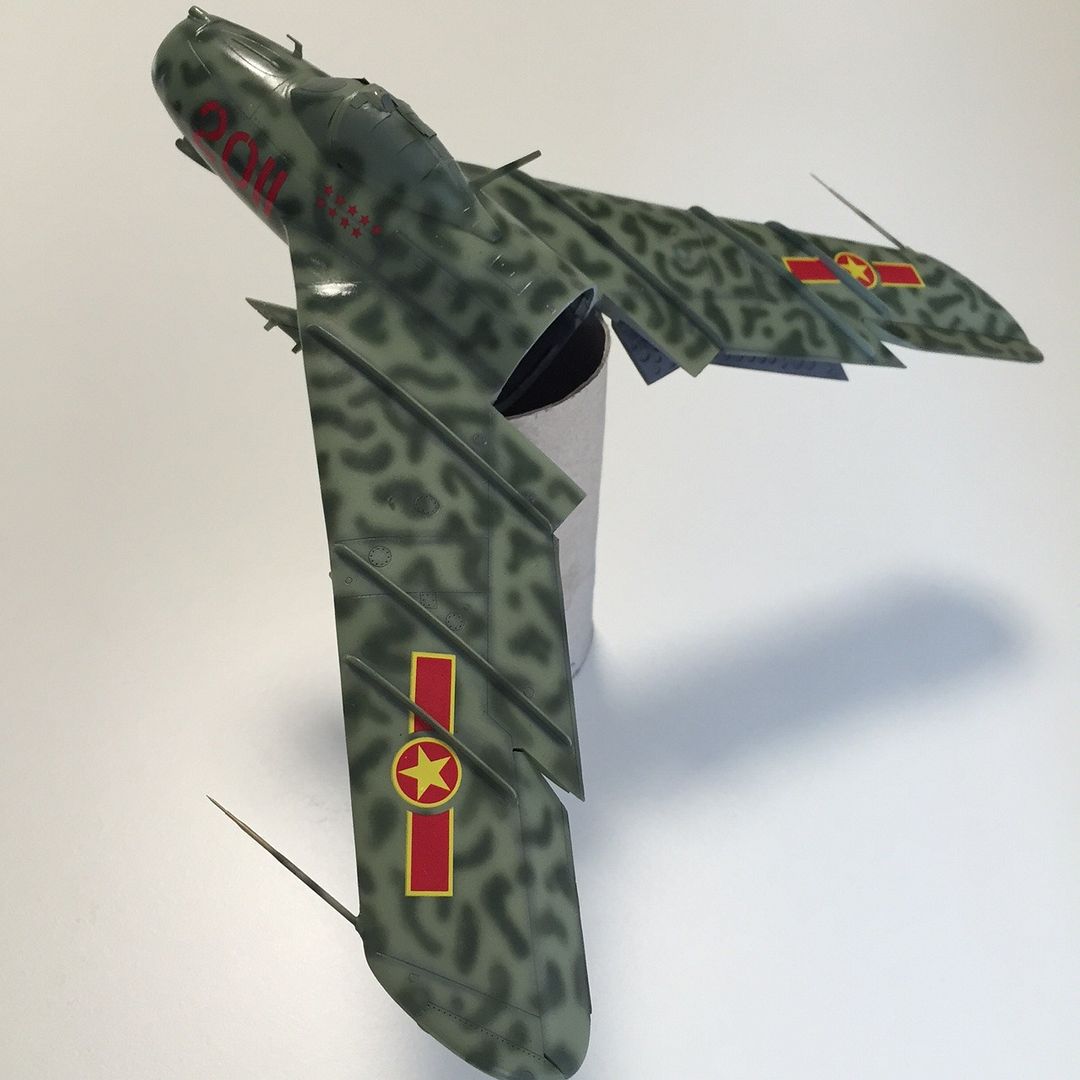

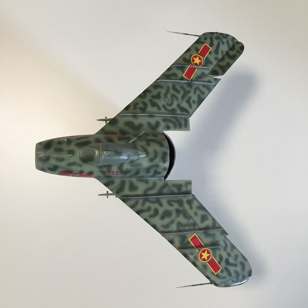

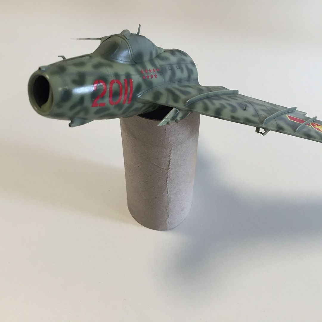

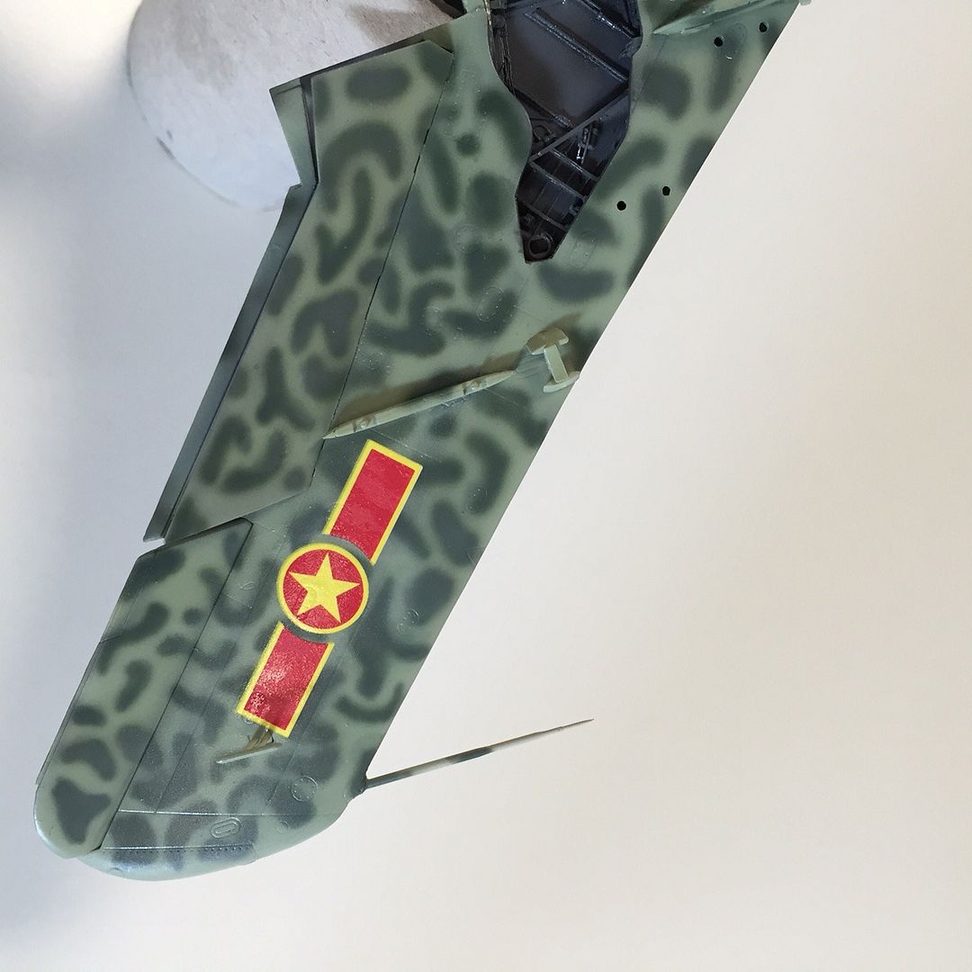

ciao,
ieri ho decalizzato, non che ci sia voluto molto... :-laugh
prima ho dato un'altra mano di lucido più diluita poi decals appunto, ho usato i liquidi della Gunze con cui mi trovo bene devo dire, ogni modo è comparsa qualche bolla sulle coccarde, come posso eliminarle?
a voi le immagini
un'altra domanda, i lavaggi a olio mi conviene farli ora o procedo prima con il lucido per sigillare le dacals e poi eseguo i lavaggi?
grazie

Ciao Michele, una domanda, come mai hai mantenuto i fori degli Hard Point se poi non li metti? non ti conveniva chiuderli?
per il resto ottimo lavoro :-oook

il motivo è che ho studiato poco,
su questo modello mi sono concentrato talmente tanto sulla ricerca della camo e del motore che ho trascurato la parte meccanica esterne,
le istruzioni non riportano indicazioni su questi fori e ho visto altri modellini che li avevano aperti, ho pensato che fossero parte dell'aereo ma ora che guardo meglio non è così.
sinceramente non so se riesco a chiuderli ora senza fare pasticci, provo a pensare ad una soluzione ma ho dei dubbi.
grazie intanto,

Peccato solo che la coccarda inferiore SX abbia la punta all'indietro. Ma è un bel modellino! Vorrei rifarlo anch'io, ma in 1/72 quella mimetica è un incubo.
Per le bolle, che non ho visto, bisogna intervenire subito, prima che si secchino le decals, magari con una spugnetta o un cottonfioc. Sempre da "morbide", al limite, se il modello non permette altro, puoi anche forarle con una punta di spillo e spremere fuori l'aria... ma attenzione! Se ricordo ci sono suggerimenti nella sezione "tecniche".

Quoto Alfredo... se ci sono bolle forale con estrema delicatezza con uno spillo... poi spennella di nuovo il liquido Gunze per ammorbidire la decal e "spiana" bene con un cottofioc (sempre con estrema delicatezza).
In effetti quella coccarda è posizionata alla rovescia... ma è strano! tutte le altre le avevi posizionate perfettamente! ;)

eh ragazzi, è l'emozione e la fretta,
sono stato attento a posizionare la stella correttamente ma evidentemente mi è sfuggita l'ultima,
è la maledizione dell'ala sx inferiore, tutte le magagne si sono concentrate lì,
meno male che è sotto e non sopra almeno...

Bellissimo!!! Complimenti.... se poi metti due derive alle estremità alari sembra un "Luft46". :-)
Ottima colorazione secondo me.

Che bel mig che sta venendo fuori!
Il lavaggio fallo dopo aver sigillato le decal col lucido! :-oook

...per risolvere il problema dei fori sotto le ali basta montare i travetti......meglio dei buchi.... ;)
