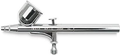

Andrea le aeropenne HP-C, Old Style, sono state sostituite dalle nuove Hp-C plus, infatti nel sito della Iwata non sono più presenti questi modelli.
Le nuove le trovi sotto la dicitura corretta HP-C plus oppure HP-CP ma anche HP-C+.
Esteticamente le vecchie si distinguono dalle nuove, oltre che per il manico, anche per la coppetta colore;
La differenza che le rende dissimili però sta nella duse.
Per avere un riferimento visivo che tolga ogni dubbio, questa è la versione HP-C plus.
L'HP-C "Old Style" è questa:
Ordinando l'HP-C plus, la prima delle immagini di sopra, stai ordinando la nuova.
