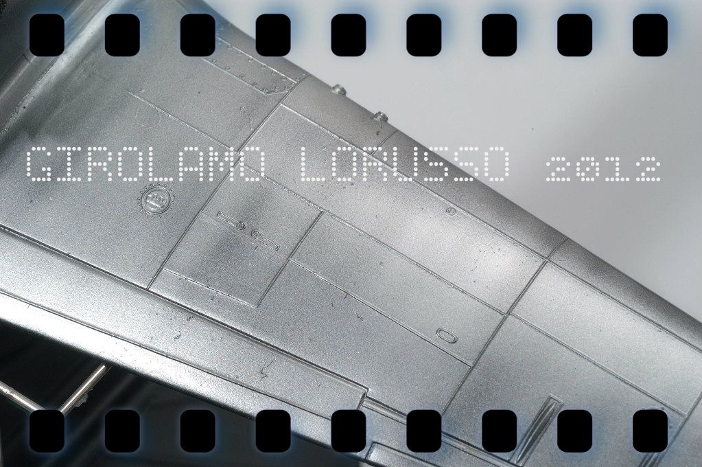

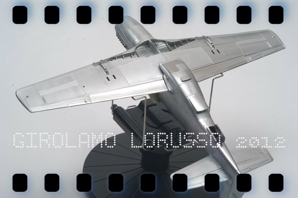

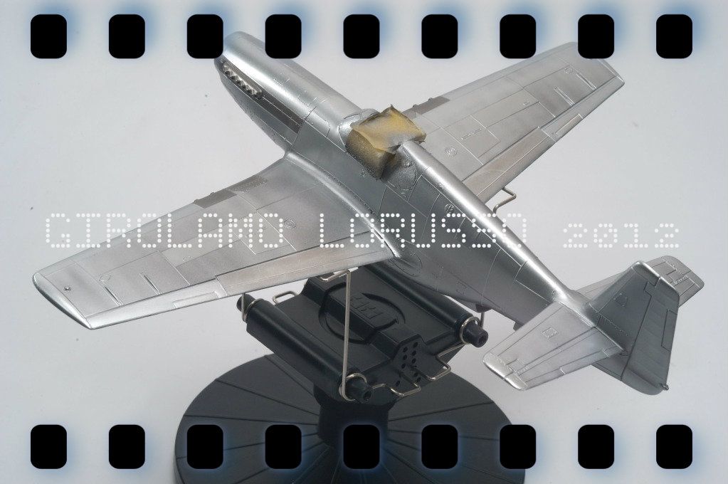

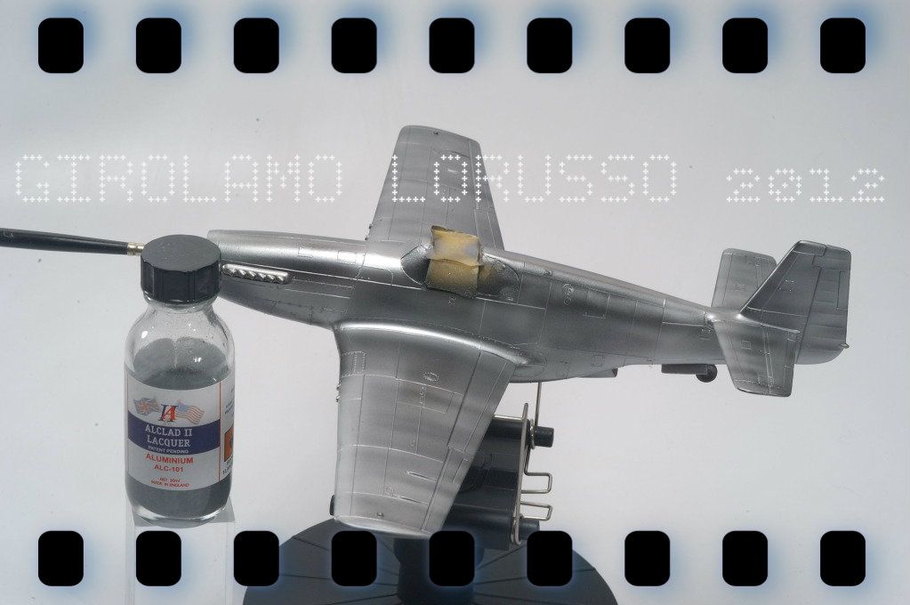

IL tono di partenza è sempre l'alluminio A
applichiamo la prima mano leggera e in senso lungitudinale
qui si vede meglio

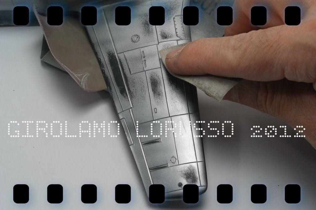

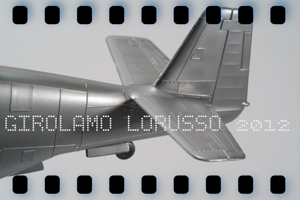

che succede se ci troviamo in una situazioine del genere ?
Pelucchi sporco ecc... Niente paura. L'ho fatto a posta ma succede.
Panni Micromesh a grana fine , acqua e si carteggia fino ad affiorare il colore nero.
e si ricomincia con una nuova mano leggera di alluminio.
ed ecco il nostro modello pronto a ricevere i successivi passaggi.

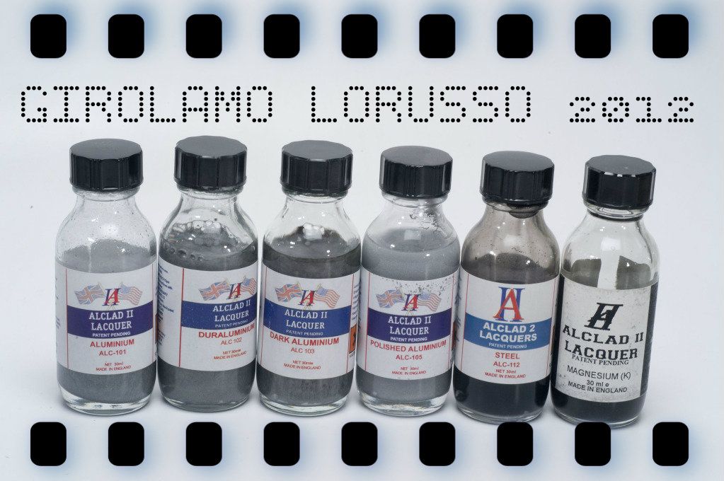

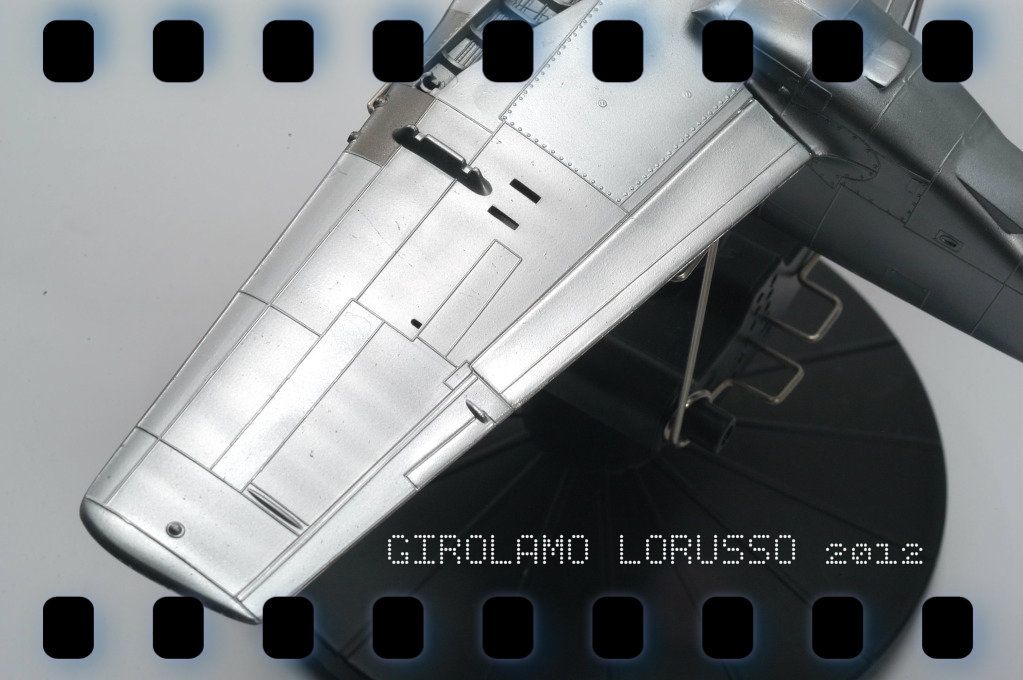

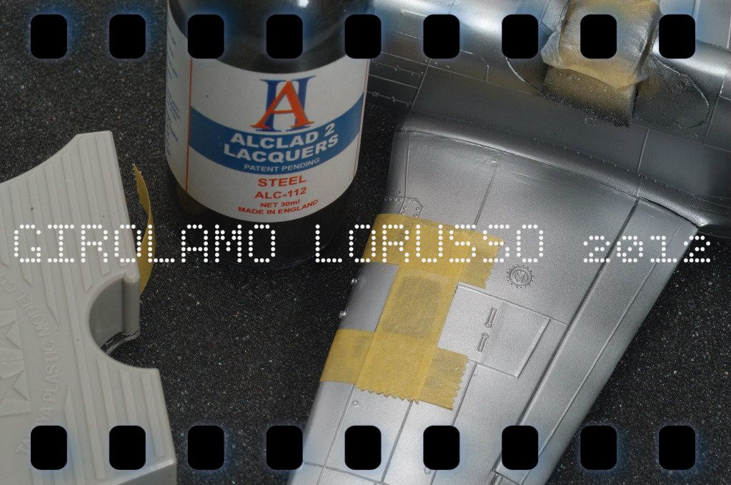

questi per me, sono sempre i toni base da cio partire.
Cellula aereo sempre in Alluminium
Bordi d'attacco e alcuni pannelli in Duralluminium
Pannelli vari ,serbatoi Dark Alluminium/White Alluminium ( mi sono dimenticato di metterlo nella foto :-bleaa )
Pannelli motore, armi, e gambe carrello Steel
Pannelli di rinforzo Magnesium
Tip alari e flaps High Polished Alluminium
diciamo che queste sono le tinte basiche.

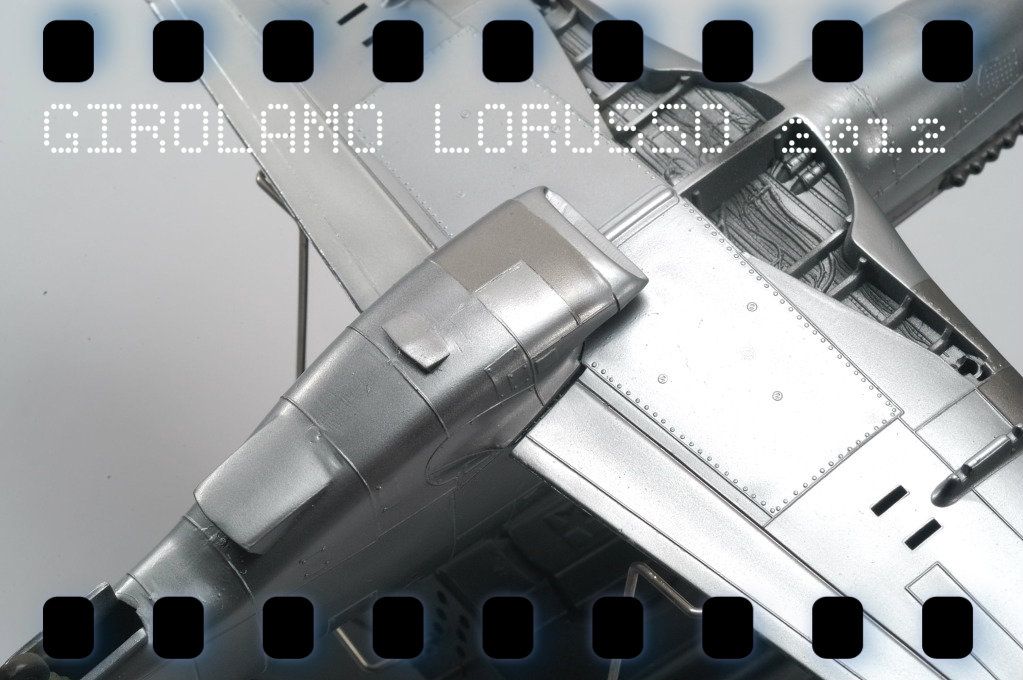

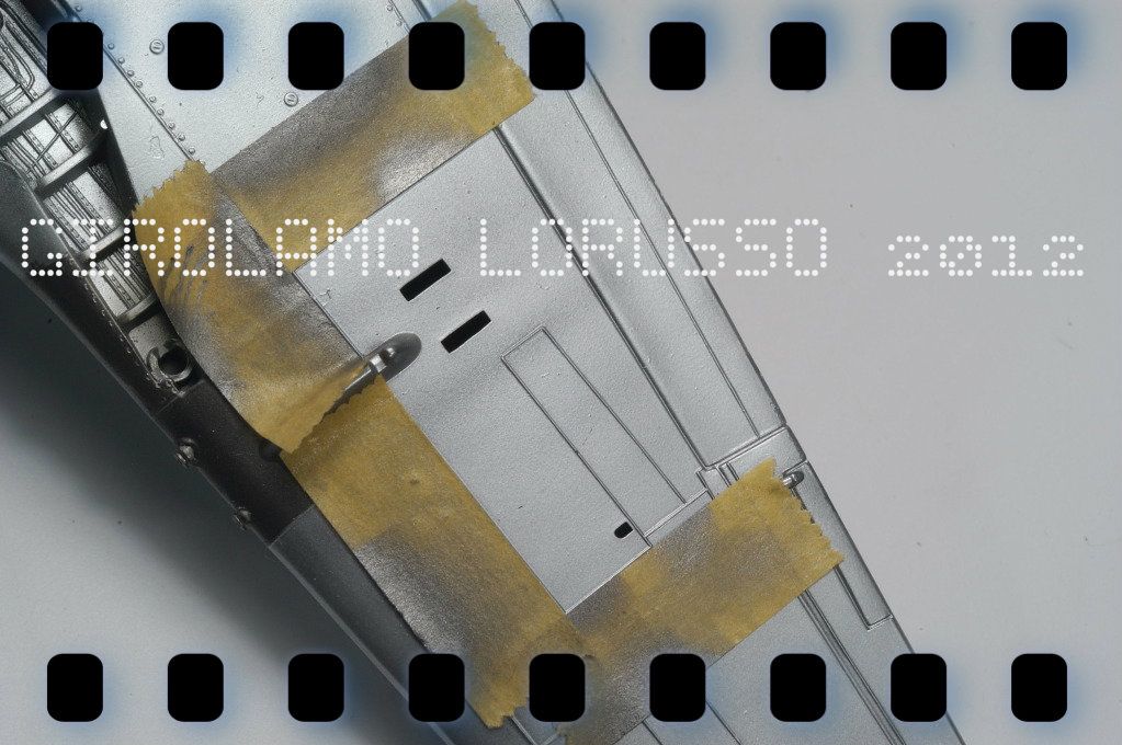

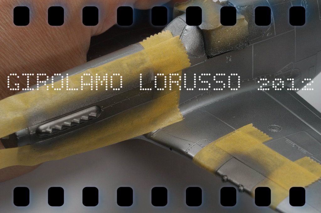

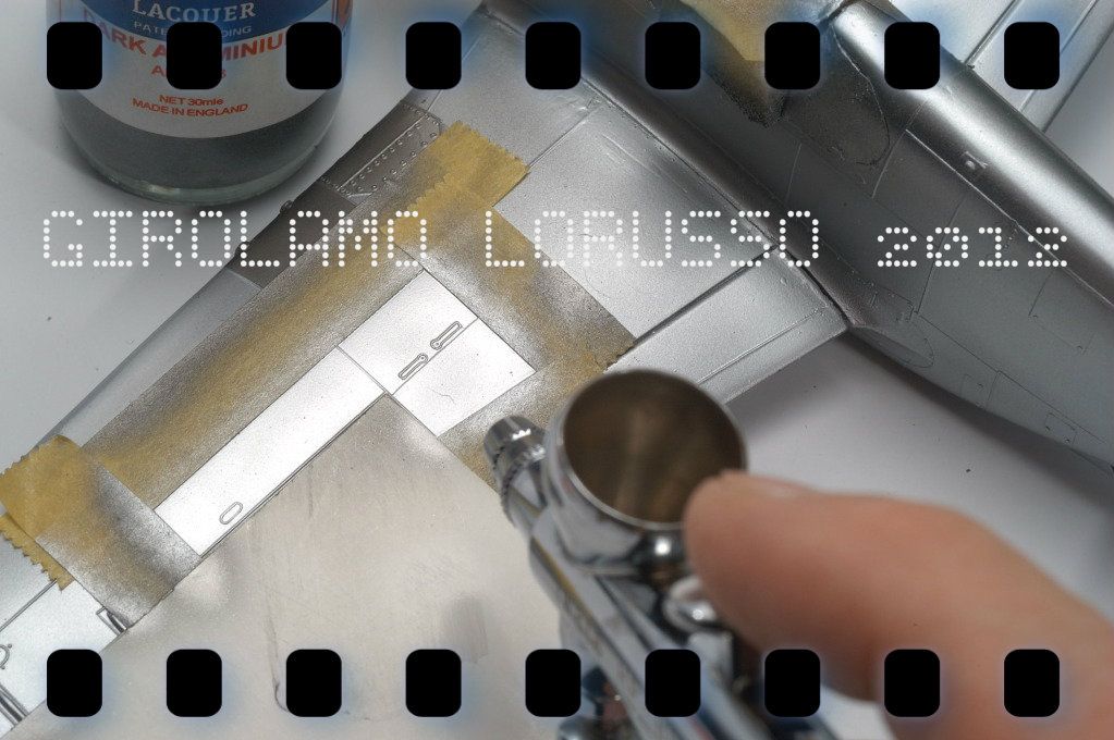

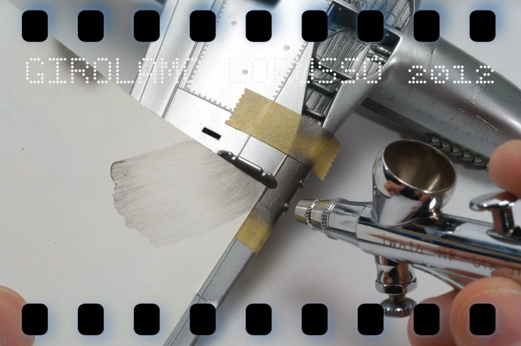

adesso via di nastro Tamiya sui pannelli ineressati
e avanti così fino a mascherare tutti i pannelli che vogliamo differenziare.

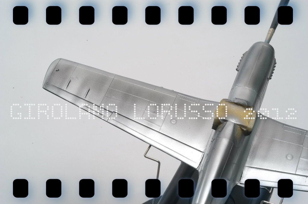

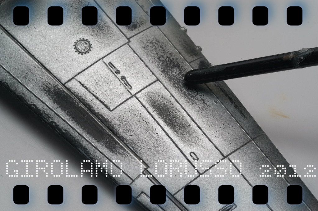

A priori potete prendere un profilo del vostro aereo e individuare le zone da differenziare, qui me le ricordavo ...
e avanti ...

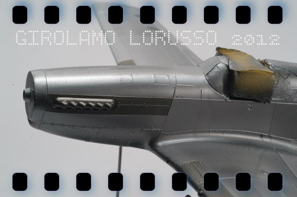

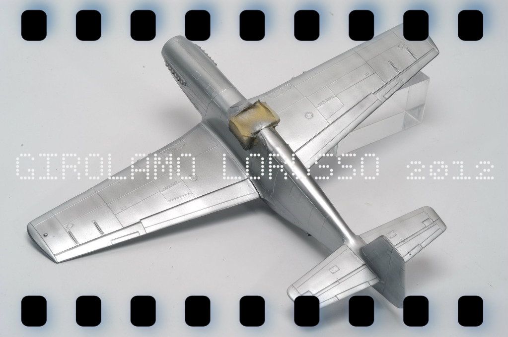

Per questo aereo particolare non ho fatto extra, dato che dovrò dipingere le bande bianco e nere , e quindi non perdo tempo in fusoliera e per il rsto delle ali.
e ancora ...
anche se il modello non è perfetto la colorazione appropriata gli darà una nuova vita.
Quindi le pannellature in positivo passano in secondo piano.
