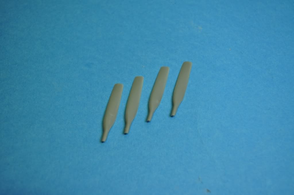

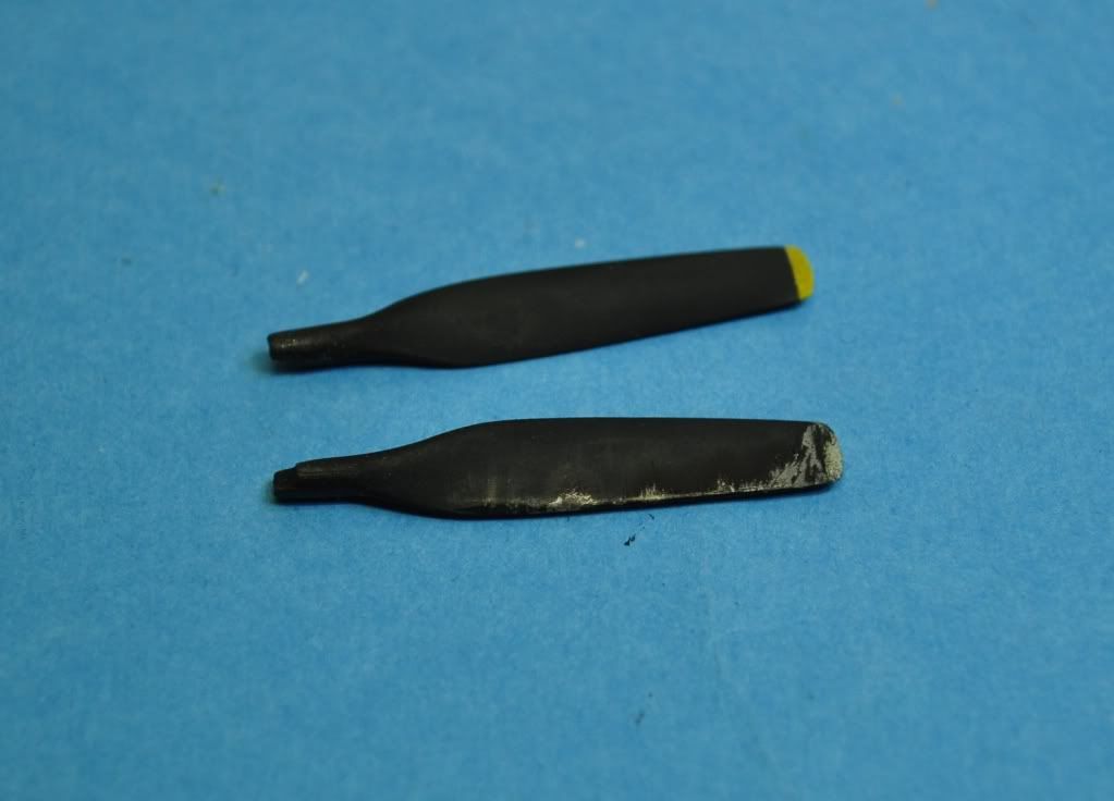

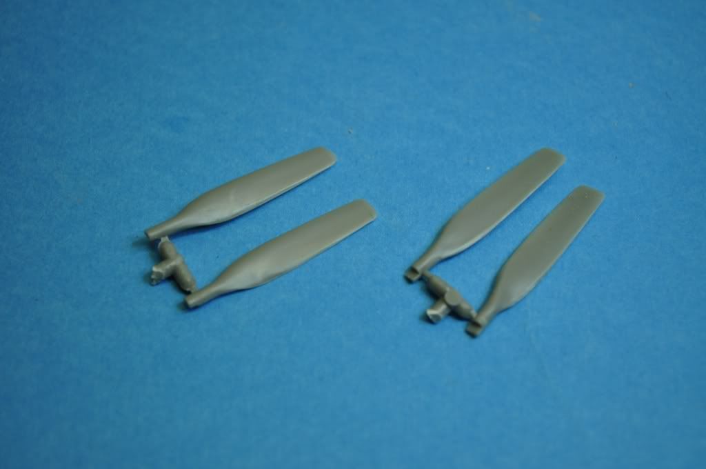

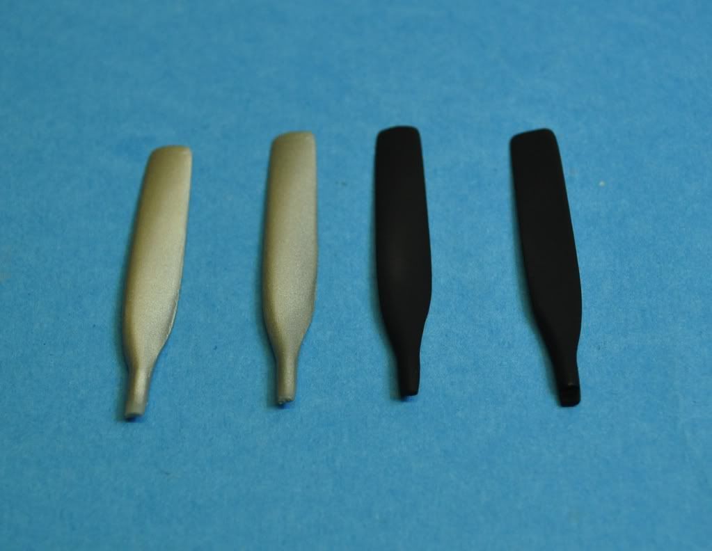

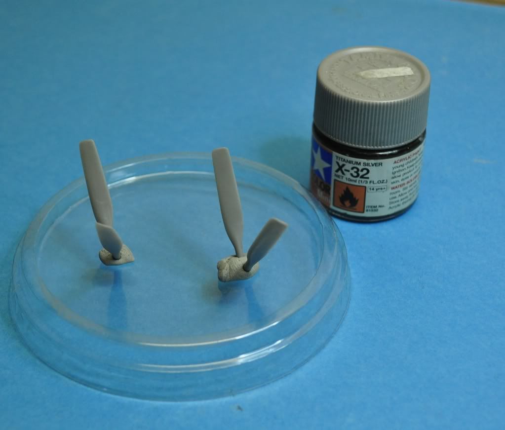

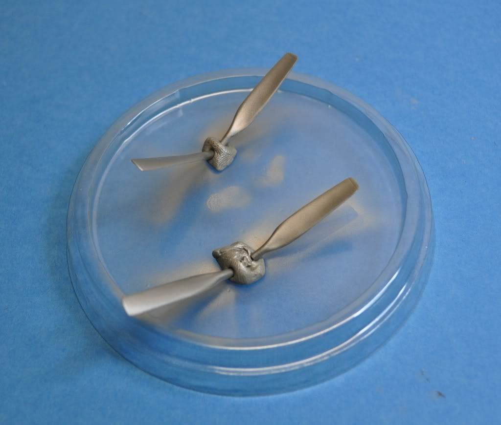

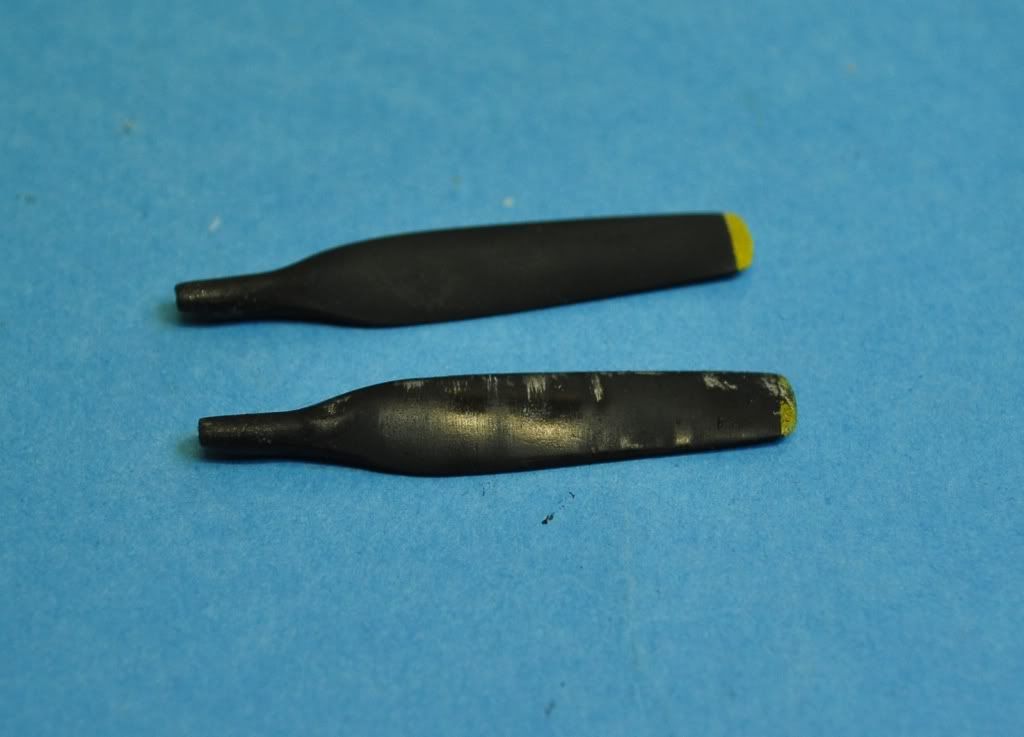

Eccovi un paio di foto. diciamo un piccolo tutorial.
finora ho fatto solo quelle nere settimana prossima faccio anche le altre 2 argentate
Pale grezze
Pale appena pulite.
Pronte alla verniciatura
Prima mano di argento e lucido
Confronto 2 nere 2 argento
Una solo verniciata l'altra invecchiata e scrostata con la tecnica dell'alchool
l'altro lato
a presto le altre foto.
Pale grezze
Pale appena pulite.
l'altro lato

Lo stesso effetto non si potrebbe ottenere sporcando un pennello piatto e secco, con dell'alluminio? Dando passate veloci lungo i bordi...Magari non è lo stesso effetto però è un pò più veloce...

Re: Colorazione eliche
ciao Icari, una domanda ma per scrostare le eliche hai usato un pennellino piatto imbevuto di alcool o cosa?
allora, usare un pennellino con l'argento per fare le scrostature è possibile ma non è molto realistico. viene un effetto un po piatto.
per queste eliche ho usato un pennellino 00 appena poggiato nel diluente tamiya, basta poggiare il diluente e spennellare molto delicatamente per tirare via il nero.
un pennello piattto è inutile, rischi di fare delle scrostature enormi e fuori scala
