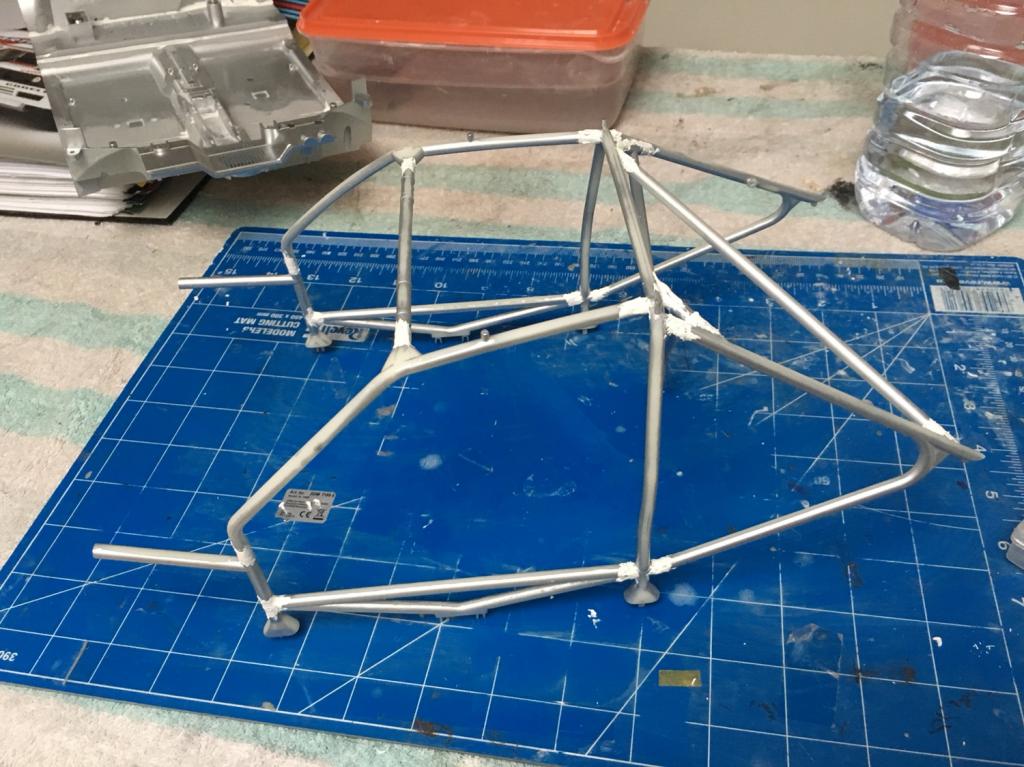

Sono andato avanti stuccando le giunture della gabbia.

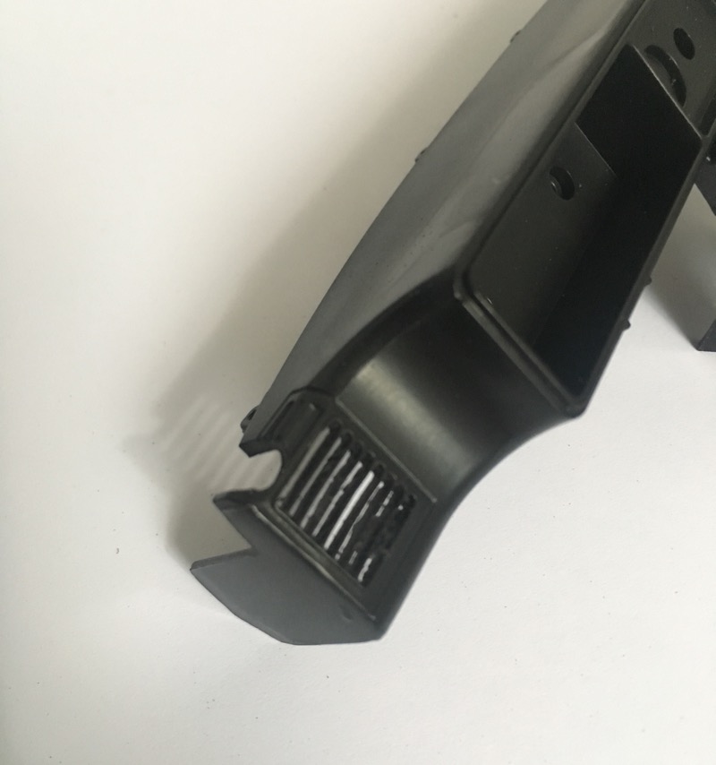

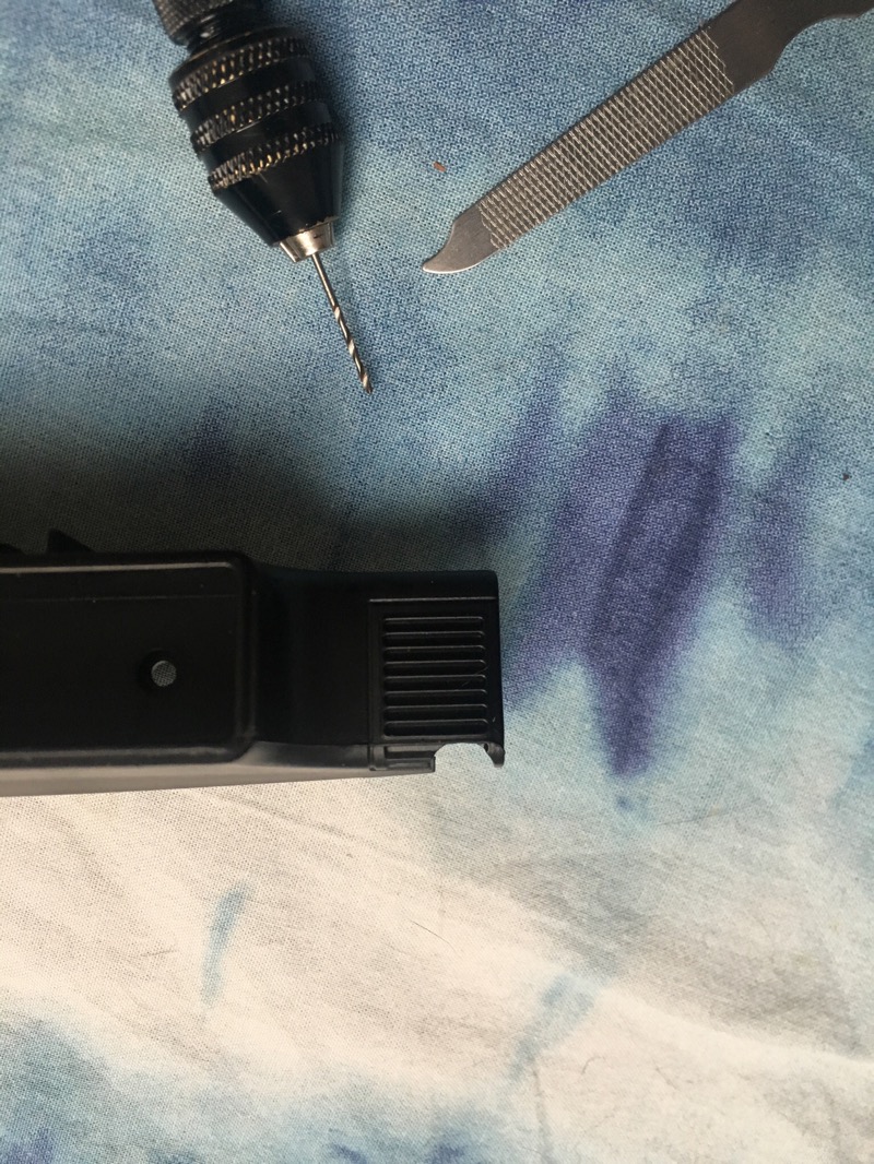

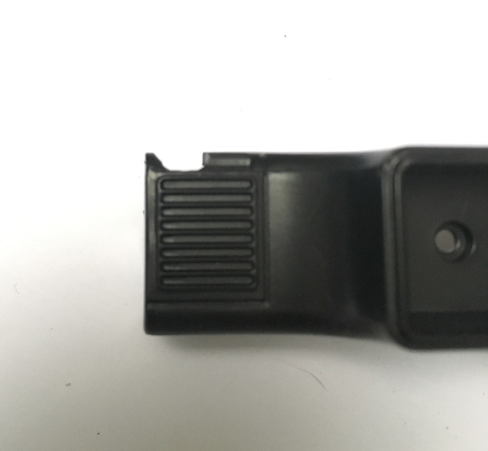

Una volta fatto ció, nell’attesa di lavorarci più avanti, ho preso a mano la plancia.

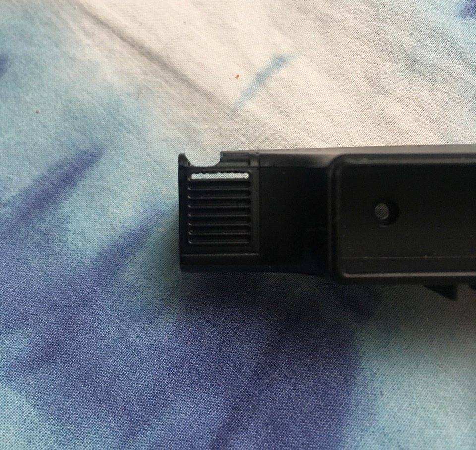

Non trovando foto specifiche e andando ad intuito, ho forato le grigli d’aerazione parabrezza sulla parte anteriore del cruscotto. Cerchero di recuperare una lima quadra per rifinire meglio gli angoli.

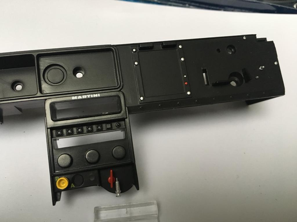

Una volta finito ció, mi son messo dietro al cruscotto vero e proprio, ho iniziato a staccare i manettini in modo poi da poterlo riverniciare con un nero che tenda a fare un effetto rugoso per imitare la trama del cruscotto originale.
Poi mi sono messo a cercare foto per vedere i vari pannelli strumentazione montati sull’auto da gara...e qui partono i dubbi amletici.
Al mio dubdio del "Non sono sicuro che l’auto 1991 montasse già il quadro digitale, a me sembra di vederla sempre con la strumentazione analogica montata su un pannello sagomato di alluminio", mi è stato risposto che nel corseo del 1991 la situazione della strumentazione sia stata ibrida. Ovvero al monte avrebbe corso con la analogica e a Sanremo (fine stagione 1991) avrebbe già corso con la strumentazione digitale stile evo.

Ho voluto aprire le feritorie della bocchetta di aereazione, poi una volta capito per bene questo cruscotto gli darò una verniciata in nero cercando di dargli l'effetto venato o raggrinzato.

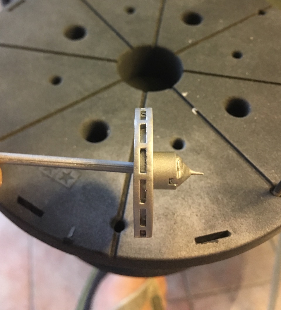

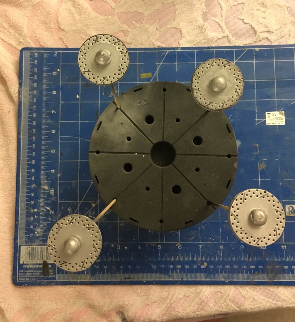

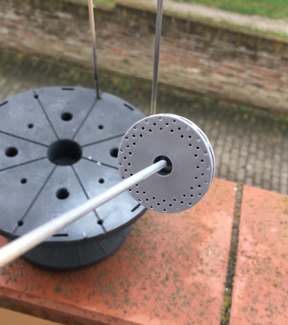

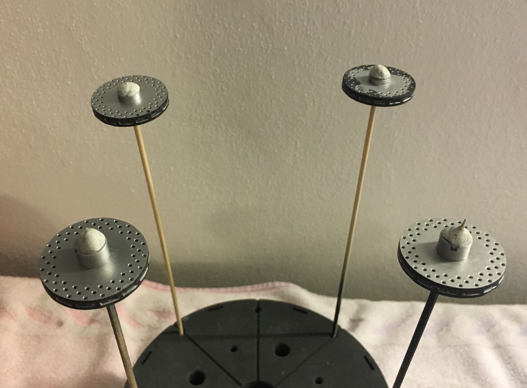

Ho iniziato i dischi dei freni. Stavolta (non come sulla mclaren) li ho accoppiati e stuccati per cercare di renderli monolitici e più credibili
Una volta fatto ciò gli ho dato una mano di flat alluminium, poi riguardando le foto ho cercato di fare al meglio le scanalature (quelle che servono se non ricordo male per mantenere il ferodo sempre pulito)
Una volta fatto ciò ho dato una mano di light gun metal (non ho fatto foto). nella sezione delle alette autoventilanti darò una mano di nero e poi andrò di polveri wheatering per dargli più profondità.
Una volta che il tutto sarà pronto, ripasserò i fori col trapano a mano e un ultimo lavaggio misto sia di black che brown panel accent.

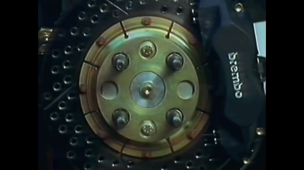

Ho misurato il mozzo del disco e misura 10mm,cercherò una rondella svasata (se esiste) per cercare di ricreare il mozzo centrale del disco.
Screen tratto dal video Lancia Abarth magic su youtube
